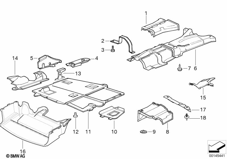

Supuestamente la referencia que preguntas es esta, y te lo pone "AISLAMIENTO TERMICO-GUIA DE AIRE"
RealOEM.com - Buscador de piezas
La pieza 11... y a parte la pieza 16
Pero es muy raro ver E36 gasolina con esas protecciones debajo... la 11 es la que lleva el AISLANTE que se puede ver en el mismo dibujo.
La pieza 16 que es el protector bajo el paragolpes, en los gasolina es distinta a los diesel, en los gasolina va cerrado el plastico por delante, ya que no llevan intercooler.
Los gasolina llevan esta delante:
Y por lo visto en su dia se vio que la pieza central la 11 existe metalica como opcion de fabrica, a parte del brazo en X.
Mis e36 gasolina pues algunos si algunos no, pero si que les puse la parte de plastico de delante que es barata y te evista sustos en los bajos.
Yo tengo que pedir la pieza delantera nueva por que me la cargue (va a 10cm del suelo) y la pieza 11 con la suspension m esta bastante rozada y el aislante del goteo de aceite etc habria que cambiarlo tmb la pedire pero el protector central es igual de caro que el aislante del capot... hare como tu y preguntare en el conce a ver por que en internet piden 150 pavos por la pieza 16, el revestimiento central aislante de los bajos del E36, referencia 51718194500...

En el tema sonido, aisla mas el sonido llevar el aislante de debajo del coche que el del capo, y si llevas los dos ya no te enteras de que el motor esta arrancado si es gasolina. Por que crees que los bmw posteriores no hacen ruido... por que llevan los bajos con aislante... antes eso era muy raro, en gasolina se empezo a usar en los E38 y luego E39, que es por eso que esos usando los mismos motores de gasolina que los E36, no suenan.
Si te molesta el ruido tienes que poner lel aislante del capo, y el aislante de los bajos, la 1 de tu imagen y la 11 de la que he puesto.
