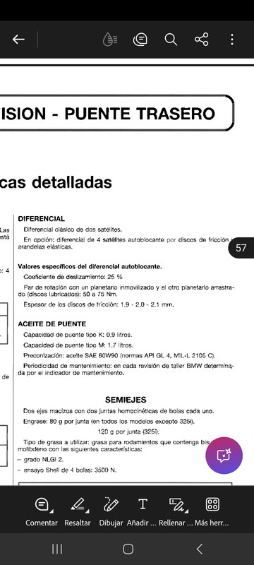

Nunca he cambiado el aceite diferencial autoblocante . Se lo voy a cambiar y he pillado 2 de estas Motul gear 300 LS 75w90 . https://m.autodoc.es/motul/8809044

Zapatas?
El liquido del autoblocante tiene que ser 75w140 SAE GLI5, el 75w90 es para normales.

El 75w90 que pone LS tambien es para diferenciales autoblocante. Segun el manual de taller debe llevar 80w90 sin especificar nada mas.

Espero que vaya bien ese aceite de difetencial si no le pondre el 75w140 pero creo que si pone LS Limited Slip es especifico para autoblocante.

Vaya tela!! Estoy por ir mañana y decirle , como que no lleva graduacion el aceite del diferencial si lo pone detras de la botella ?? Le digo que en el manual de taller de bentley tambien lo pone. Dice que eso no es de la BMW y que eso no tiene validez que lo a subido alguien esas fotos copiadas ... En fin.

Ya sabes del manual que me refiero. Diria que es el original pero no lo puedo asegurar.
