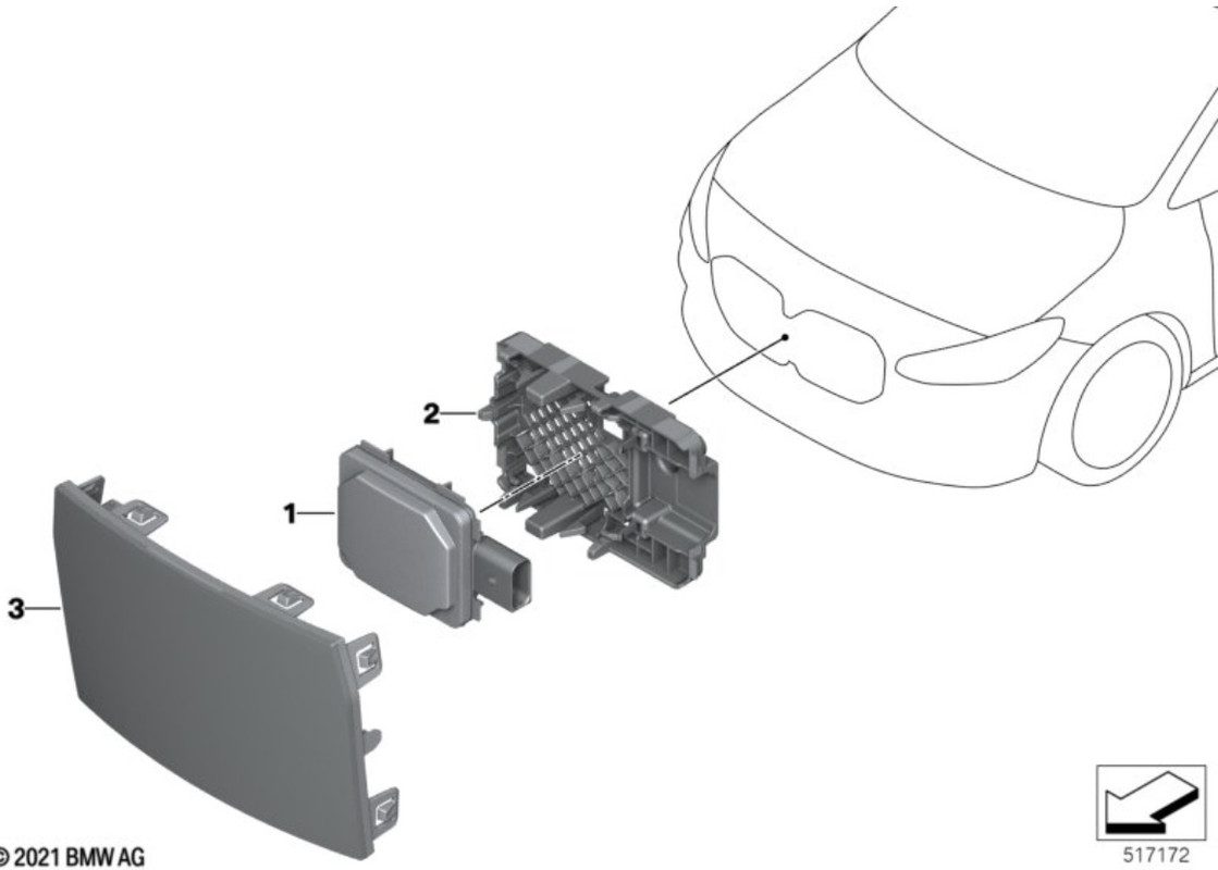

El coche lleva el Sensor de radar frontal FRS si equipa una de las siguientes opciones:
5AQ Active Guard Plus.
5AT Drive Assistant Plus.
9QV Preparación para el Driving Assistant Plus.
5AU Drive Assistant Professional.

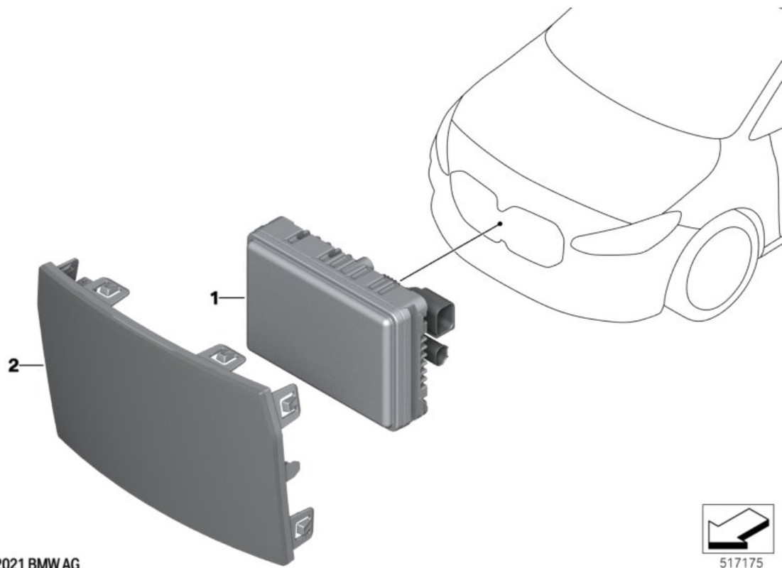

*Foto del Sensor de radar frontal FRS (1), el soporte trasero (2) y la tapeta protectora (3).

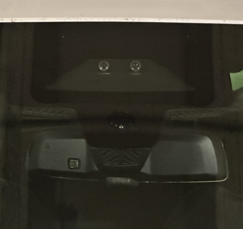

Sensores y cámaras en el parabrisas delantero
En el parabrisas delantero, a la altura del retrovisor central y debajo del cristal, el coche tiene espacio para un módulo de sensores y cámaras. Para saber que módulo lleva, la clave está en la opción 5AU Drive Assistant Professional.
Si el coche no lleva DA Pro, utiliza el módulo ADCAML (cámara de conducción autónoma de corto alcance).
Si el coche si lleva el DA Pro, entonces utiliza el módulo ADCAMM (cámara de conducción autónoma de medio alcance).
El módulo ADCAML integra una unidad de control básica y una cámara de conducción autónoma de corto alcance “básica” (Autonomous Driving Camera Low) en el hueco que hay encima del retrovisor central. El módulo tiene espacio para una segunda cámara para realidad aumentada “básica” (Camera augmented reality low).
*Foto de las dos cámaras en la parte superior central del parabrisas.

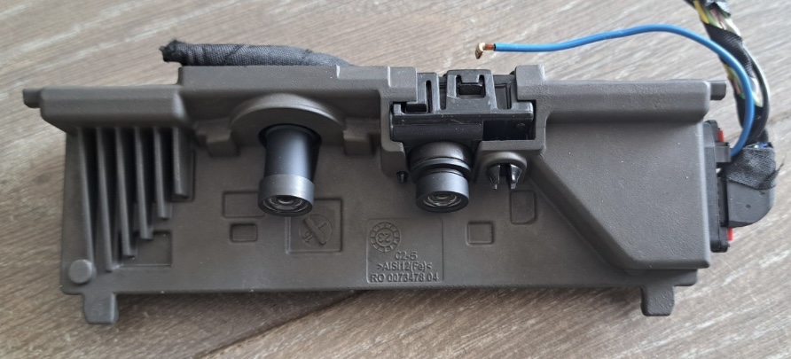

*Fotos del módulo ADCAML con la cámara de conducción autónoma de corto alcance (izquierda) y la cámara para realidad aumentada (derecha). Se observa que la primera cámara es fija, y la segunda es opcional según si el coche incluye o no la opción 6U3 BMW Live Cockpit Professional.
El módulo ADCAMM incluye el propio módulo más potente y por tanto instalado en el pilar A del lado del pasajero delantero (copiloto), y una cámara de conducción autónoma de medio alcance (Autonomous Driving Camera Mid) con un ángulo de visión de 120 grados que se aloja en el hueco encima del retrovisor y debajo del parabrisas. El hueco tiene espacio para una segunda cámara para realidad aumentada media y superior (Camera augmented reality mid/high).
Así, hay 4 configuraciones posibles:
1) En los coches que no tienen la opción 5AU Drive Assistant Professional, hay el módulo ADCAML con 1 cámara incluida.

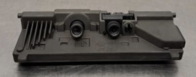

*Foto del módulo ADCAML, con la cámara incluida a la izquierda y el hueco a la derecha para la segunda cámara.

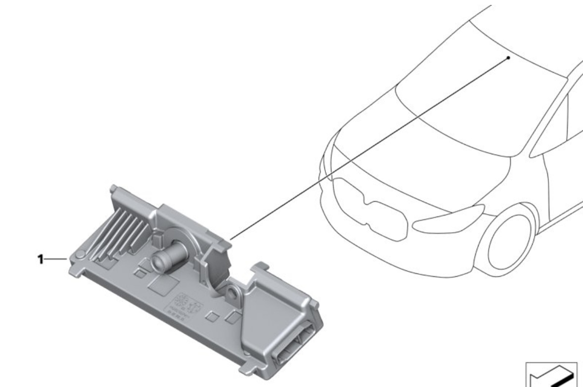

*Foto de la cámara de realidad aumentada (1) que se puede añadir en el hueco de la derecha del módulo ADCAML.

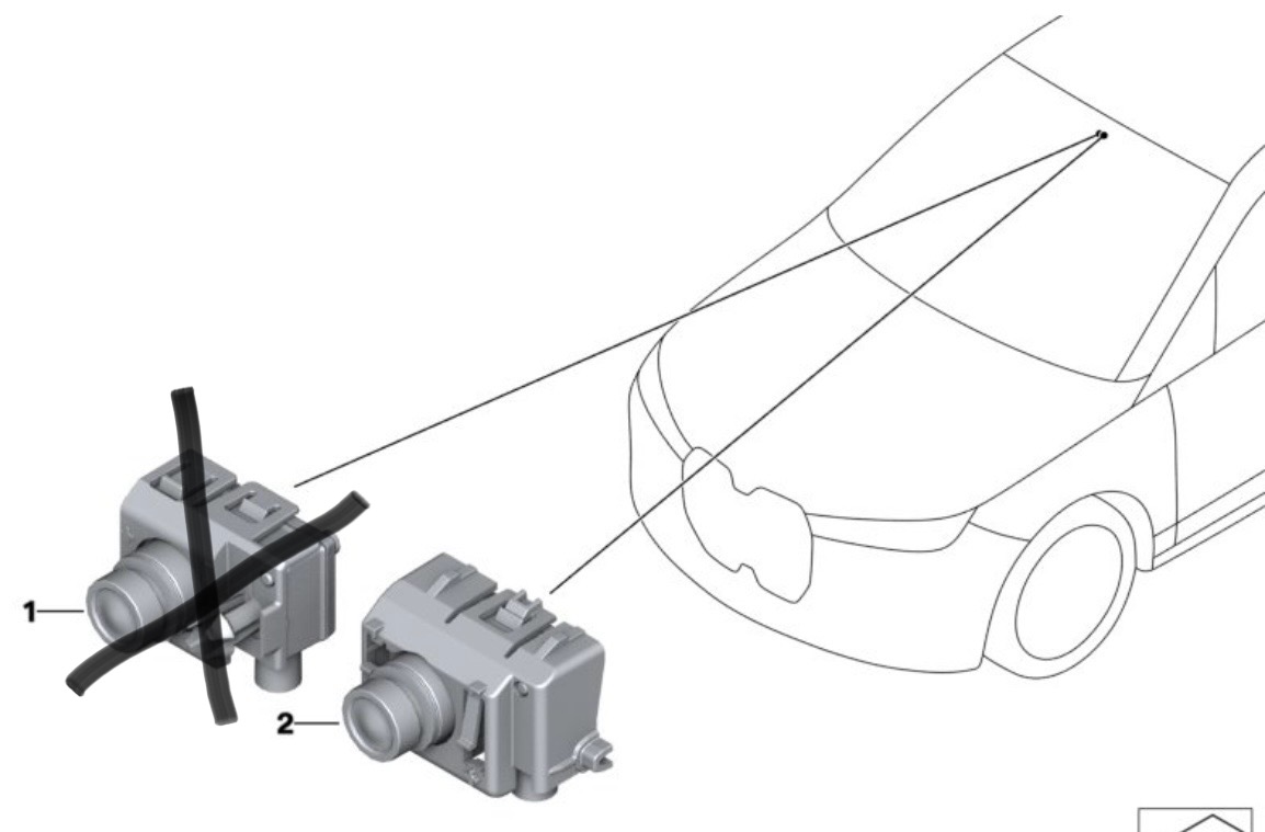

*Foto del módulo ADCAMM (2) alojado en el pilar A, y de la cámara de conducción autónoma (1).

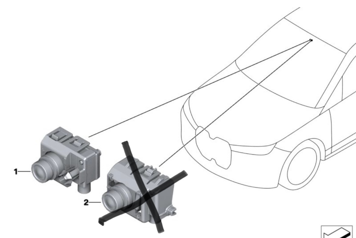

*Foto de la cámara de realidad aumentada (2) que se puede añadir en el hueco de la derecha del módulo ADCAMM.

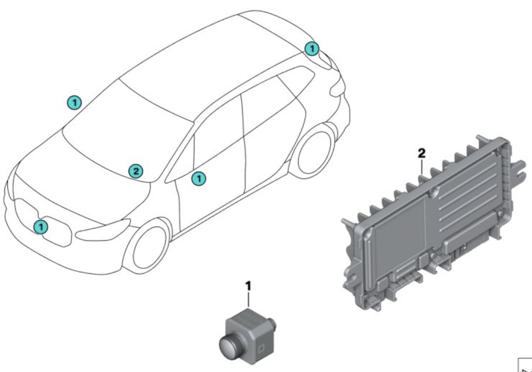

Cámaras en los retrovisores exteriores, y en las partes delantera y trasera
Si el coche esta equipado con la opción 5DN Parking Assistant Plus o con la opción 5DW Parking Assistant Professional, incluye 4 cámaras adicionales para ayudar a aparcar. Se llaman
cámaras ultrasónicas para estacionamiento automatizado (Camera ultrasonic automated parking) y hay una en la parte inferior de cada retrovisor exterior, otra en la parte superior de la calandra delantera (Cámara frontal de estacionamiento autónomo, Autonomous Parking Camera, front), y una encima de la matrícula trasera (Cámara trasera de estacionamiento autónomo, Autonomous Parking Camera, rear), al lado del punto de agarre para abrir y cerrar el portón manualmente.

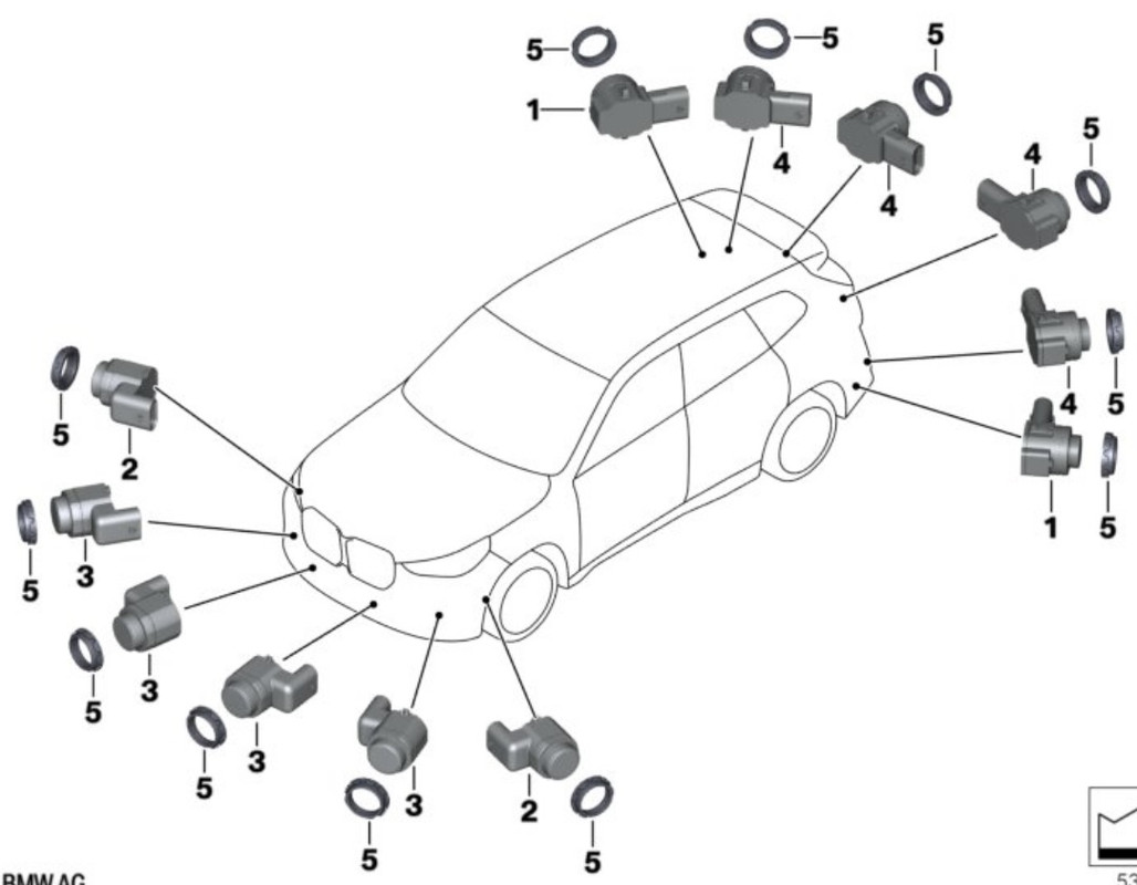

*Foto de las cámaras ultrasónicas de ayuda para aparcar (1) y de la unidad de control UCAP que las gestiona (2).
El módulo que controla y gestiona las 4 cámaras y los 12 sensores que hay en los parachoques para ayudar a aparcar se llama Unidad de control de estacionamiento automatizado con cámara ultrasónica (UCAP), y se aloja debajo del cuadro de mandos.

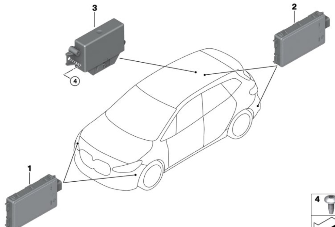

En la parte trasera del coche, debajo de los faros traseros y en la parte más exterior, hay opcionalmente dos radares idénticos, uno a cada lado, el Radar trasero izquierdo de medio alcance HRSNL y el Radar trasero derecho de medio alcance HRSNR.
Además, cuando lleva estos dos radares HRSNL y HRSNR necesita una Unidad de control, la RSNECU que también controla el SRSNVL y el SRSNVR de los cuales hemos hablado anteriormente y que son idénticos a los HRSNL y HRSNR.
*Foto del Radar trasero izquierdo de medio alcance HRSNL (2), del Radar trasero derecho de medio alcance HRSNR (2), de la unidad de control RSNECU (3), del Radar frontal lateral izquierdo de corto alcance SRSNVL (1) y del Radar frontal lateral derecho de corto alcance SRSNVR (1).
Para tener estos dos radares HRSNL y HRSNR y la unidad de control RSNECU, el coche debe equipar la opción 5AS Drive Assistant “básico” o la 5AU Drive Assistant Professional.

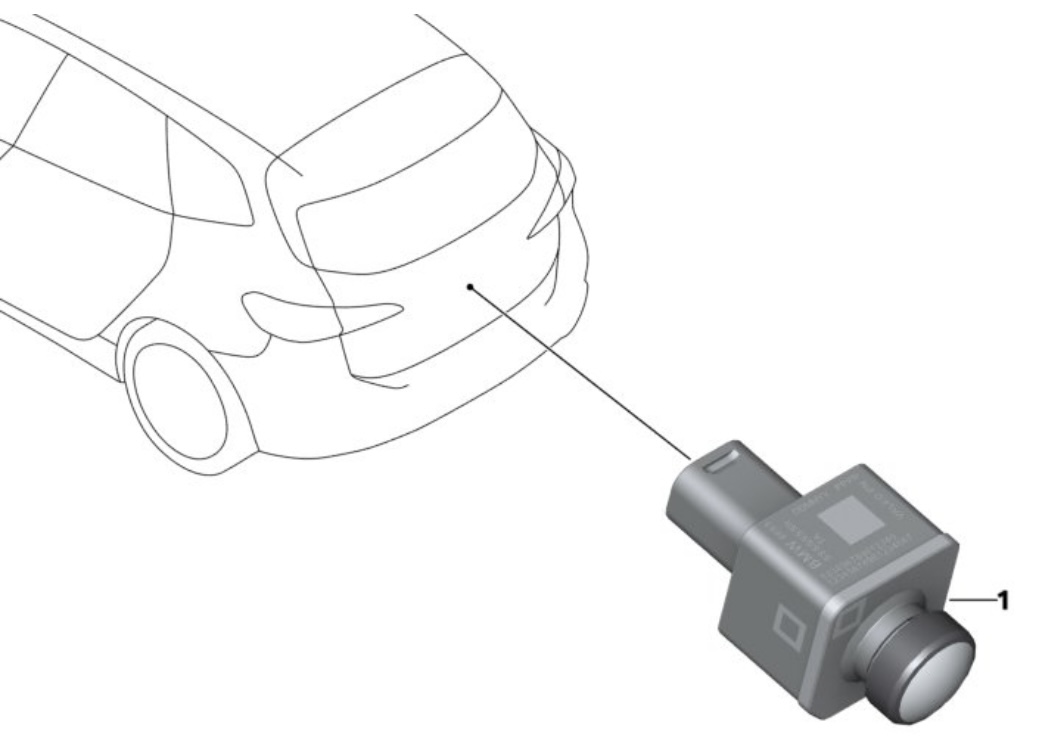

*A modo comparativo, foto de la cámara de visión trasera de los coches con la opción 5DN PA+.
*Foto de la cámara de visión trasera (RVC) de los coches equipados con la opción 5DM PA “básico”. Se observa que el módulo de la cámara es mayor porque incluye la unidad de control que la gestiona.

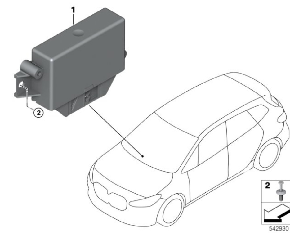

Según modelos, la unidad de control USS se aloja debajo del cuadro de mandos o en el maletero.
*Foto de la Unidad de control de sensor ultrasónico USS (1).

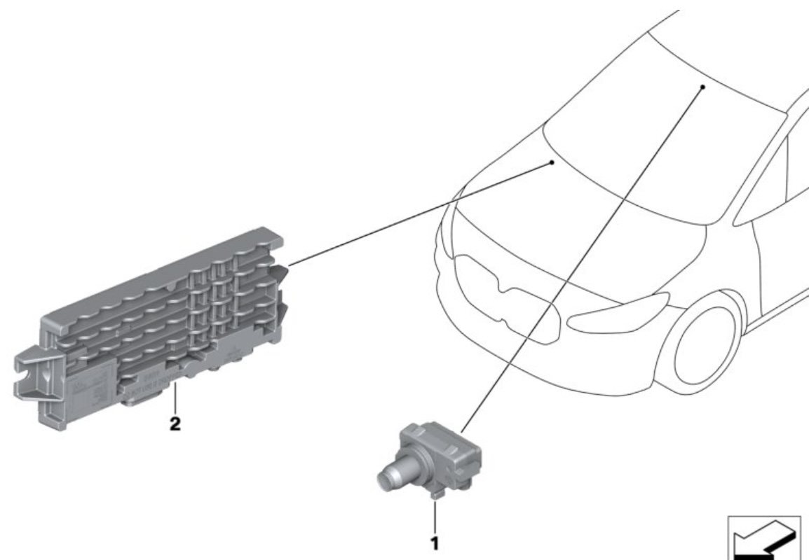

La Unidad de Estacionamiento automatizado con cámara ultrasónica UCAP controla y gestiona los 12 sensores de los parachoques, y las 4 cámaras de ayuda para aparcar (delante, detrás y en los dos retrovisores exteriores). Está incluida en las opciones 5DN Parking Assistant Plus y 5DW Parking Assistant Professional. La UCAP también sirve de ayuda a la hora de aparcar pero tiene mayor capacidad de procesamiento que la USS.
Los coches que tengan la opción 6DR BMW Drive Recorder también necesitan la UCAP para poder funcionar.
*Foto de la unidad de control UCAP (2) que controla y gestiona los 12 sensores y las 4 cámaras ultrasónicas de ayuda para aparcar (1).
Sensores y radares en los parachoques delantero y trasero
El coche esta equipado con 12 sensores o radares ultrasónicos instalados en los parachoques, que se utilizan como ayuda en las maniobras de aparcamiento. De ellos hay 6 en el parachoques delantero y 6 en el parachoques trasero.
Si el coche está equipado con la opción 5DM Parking Assistant “básico”, esta incluye la Unidad de control del sensor ultrasónico (USS) que se encarga de controlar y gestionar los 12 sensores del parachoques.
Si el coche está equipado con la opción 5DN Parking Assistant Plus o 5DW Parking Assistant Pro, estas incluyen la Unidad de control de estacionamiento automatizado con cámara ultrasónica (UCAP) que se encarga de controlar y gestionar los 12 sensores del parachoques y las 4 cámaras ultrasónicas para estacionamiento automatizado descritas anteriormente.
