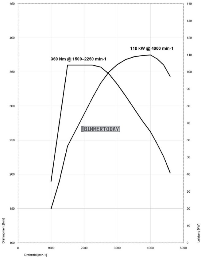

    He estado buscando el típico gráfico de potencia y par de los nuevos motores bmw, concretamente el motor del 318d de 150CV. En el catálogo no figura ningún gráfico, alguien sabe dónde se puede encontrar?

    Se refiere el compañero a una gráfica impresa no a los relojes de potencia y par en tiempo real de los navegadores del coche( business y profesional)

    Efectivamente, me refiero a una simple gráfica en el que se ve la evolución de la potencia y el para según avanzan revoluciones en el eje de las X. Gracias.

    [​IMG]@valvirus , @ermigue_73
    ok, perdón no lo entendí bien.
    Efectivamente, en el catálogo no viene, solo aparece la potencia máxima y el par.
    Aver si esta te sirve, está sacada de otro post:

    Sí, a eso me refería. Pero debe ser de otro motor, el 318d lci da 320Nm (1500-3000rpm) y 150CV (110Kw). Debe ser difícil encontrarla.

    Yo creo que esa gráfica es del nuevo b47, la he sacado de este post, y usando el buscador no me ha sido muy difícil:guiño:.
    http://www.bmwfaq.com/threads/nuevo-motor-b47-reemplaza-al-n47.787621/

    Como curiosidad, la potencia se calcula a partir del par motor teniendo en cuenta las rpm.
    Ej: potencia de ese motor a 2.250 rpm que tiene un par de 360Nm
    P= 360*2250/(60/2* PI) = 84.780 w = 84,7kw = 115cv
    (1 kw = 1,36 cv)
    Por eso los diesel tienen mucho par motor a pocas rpm lo que no da tanta potencia como los de gasolina: menos par y mas rpm.
