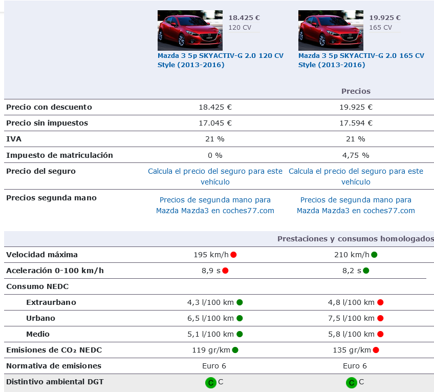

    223.298

    1.500€de diferencia entre ambas motorizaciones cuando eran nuevas
    El de 120cv no pagaba Impuesto de matriculación... frente al de 165cv que si lo hacía (4.75%)
    La diferencia entre ambos motores en Precio franco fabrica era de 550€... posiblemente el precio de la repro.

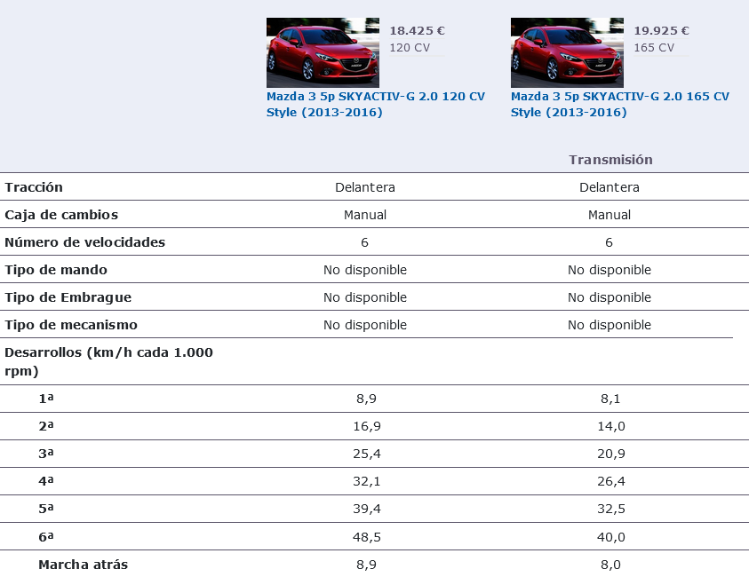

    Pero hay algo mas que motor en ese coche... las relaciones del cambio son mucho mas cortas en el de 165cv en origen que en el de 165cv repro

    Pero esa no es la versión actual.
    En el actual, la diferencia de precio a igualdad de acabado (Prime Line) es de exactamente 1.000€.
    No hay diferencias en el equipamiento, ni en absolutamente nada que no sea la potencia del motor (frenos, suspensiones, llantas, etc, todo idéntico).

    En la de que se está hablando dicen que es del 2017
