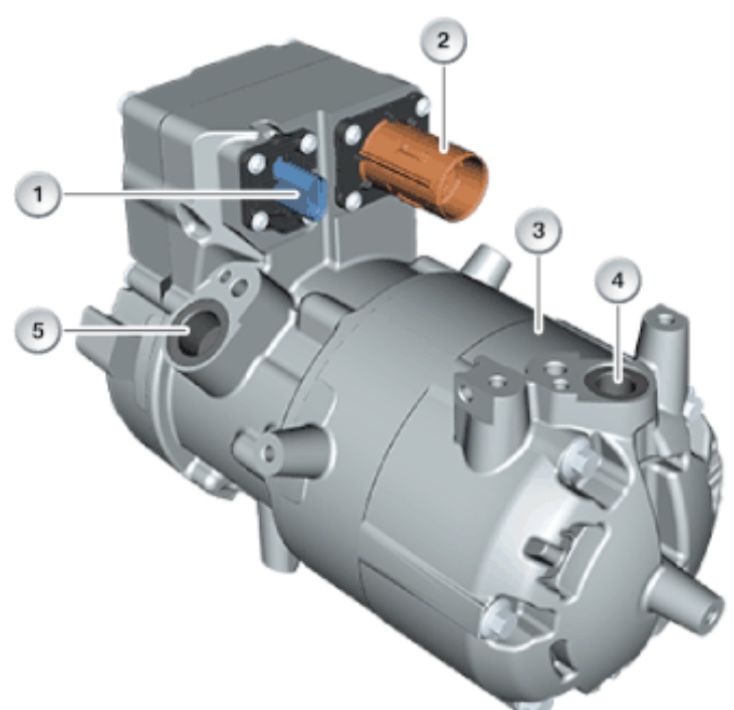

Lo que si tengo claro es que el compresor de aire acondicionado (EKK) esta conectado a las dos baterias, a la de 12 V y a la de Alto Voltaje (no directamente, lo hace a través de la CCU). El esquema del compresor de aire acondicionado (EKK) es el siguiente:
Donde:
(1) Es la conexión a la bateria de 12 V,
(2) La conexión a la CCU (Unidad de Carga Combinada) y a través de ella a la bateria de Alto Voltaje,
(3) El Transformador de Corriente Continua a Corriente Alterna (porque el compresor de aire acondicionado en realidad trabaja con Corriente Alterna). El trafo esta dentro del compresor precisamente para que se pueda conectar tanto a la bateria de 12 V como a la de Alto Voltaje.
(4 y 5) Las conexiones del refrigerante (entrada y salida).

Volviendo al tema del aire acondicionado y de porque está conectado a la bateria de 12 V y a la de Alta Tensión, la explicación es que durante la carga, si la bateria se calienta mucho, el controlador de carga EVSE puede encender el aire acondicionado para refrigerar la bateria mientras se carga. Y lo mismo con el calentador auxiliar.
