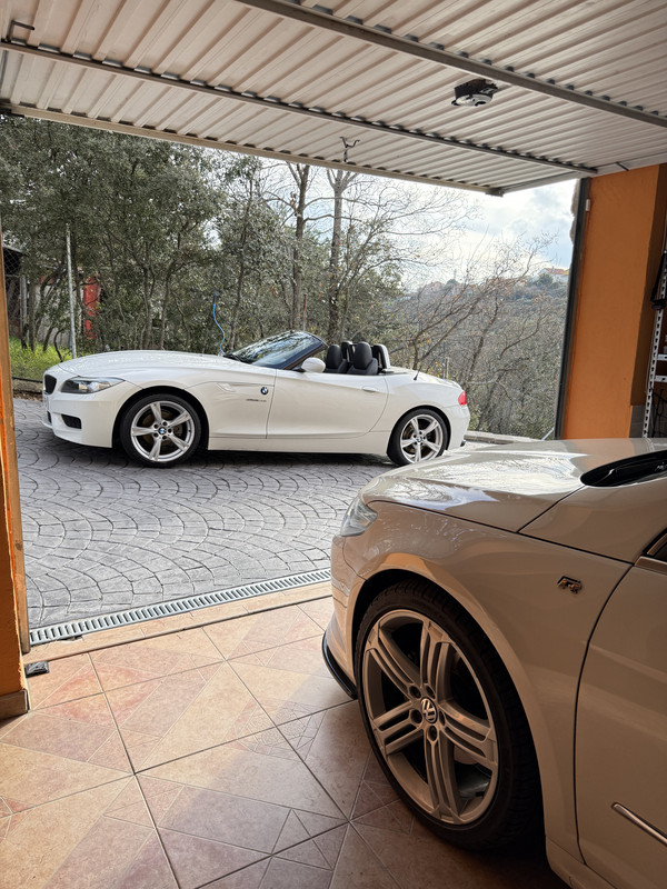

Fotos de momento no tengo mas que ésta, porque como no tenía ni el provisional me lo traje a medio escondidas.
Lo que si que tengo que ver de forma urgente es un cambio de neumáticos, que aunque son nuevos y del ´24 a partir de 120km/h es bastante delicado con el volante, siendo bastante nervioso y dificil de mantener recto en los cambios de dirección al cambiar de carril por ejemplo. Es verdad que la presión de la ruedas estaba a 1,5b y que nunca he tenido un roadster, pero tengo un s15 que siendo menos pesado y con una distribución de peso similar da mas sensacion de aplomo y me tiene algo mosca. (140.000km y suspensión "m" sin perdidas con buena descompresión todavía).
