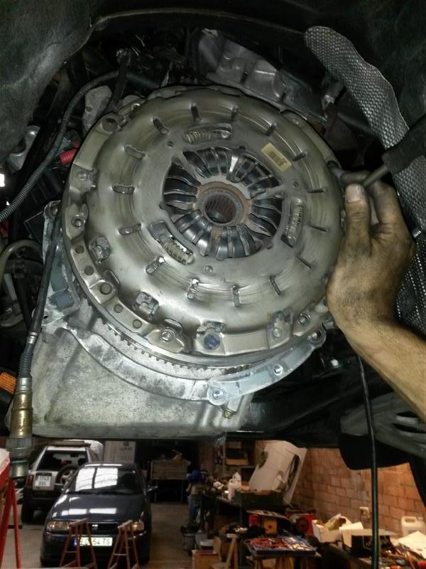

    Hola,

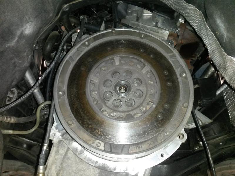

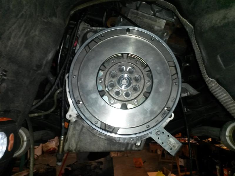

    Dejo unas fotos del cambio de embrague con collarín de empuje y horquilla + bimasa de mi compact del 2004 con 230.000 km.
    Los síntomas de bimasa eran al apagar el coche como un chirrido que parecía venir de la polea o correas pero no...... pueden ver el video para darse cuenta que venia del bimasa, también tenia un poco de juego el rodamiento por lo que producía a veces ciertos zumbidos o temblores en zona conductor.
    Por parte del embrague los ferodos no estaban muy gastados por lo que en consecuencia nunca sufri de perdidas de potencia, pero el collarín de empuje si estaba mal y hacia ruidos en el recorrido de embrague y chirridos.

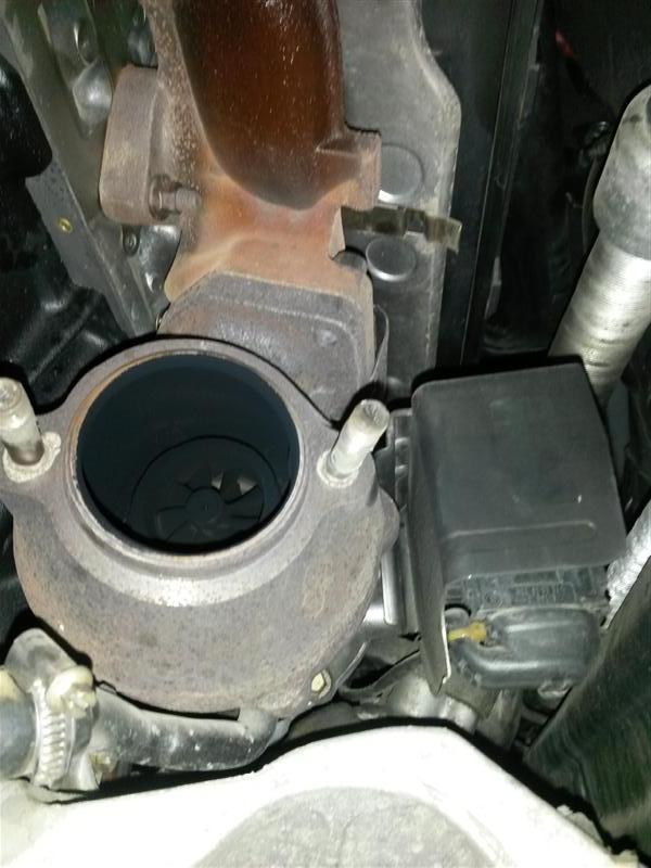

    Buenas, solo de ver el bicho "desventrado" da miedo al susto! y de paso, esa pequeña turbina dentro que es?

    A Obekende le gusta esto.

    Pues en principio asegurarte que el kit traiga la horquilla embrague y el empujador ya que en los nuevos modelos de luk estas 2 piezas no son compatibles milimetricamente con los originales antiguos y no hay mas nada que cambiar, si los tornillos del bimasa no vienen en el kit también se deben comprar.
    En caso que veas alguna perdida de aceite se podría cambiar el reten pero eso solo lo verías una vez abierto y comprobar el bombin que tenga fuerza y sin perdidas.
    Si lo vas a hacer tu importante el centrador, los puntos de engrase en la horquilla y todo con dinamometrica.

    buen trabajo enorabuena, los pares de apriete de donde los sacastes, ¿te venian en las instrucciones del kit?
    ponto me tocara ami con 350.000km

    Los pares de apriete los tienes en el TIS.
    http://workshop-manuals.com/bmw/
