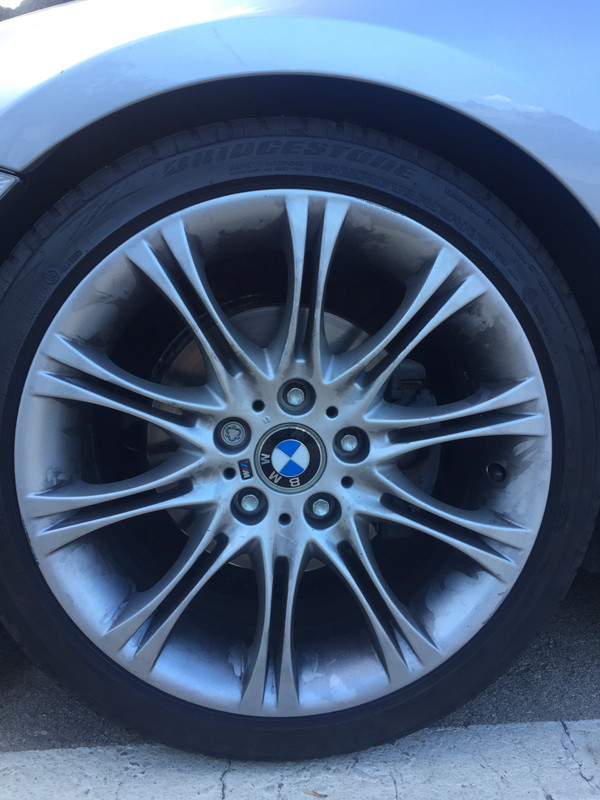

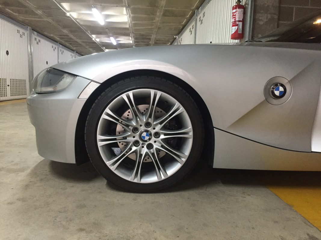

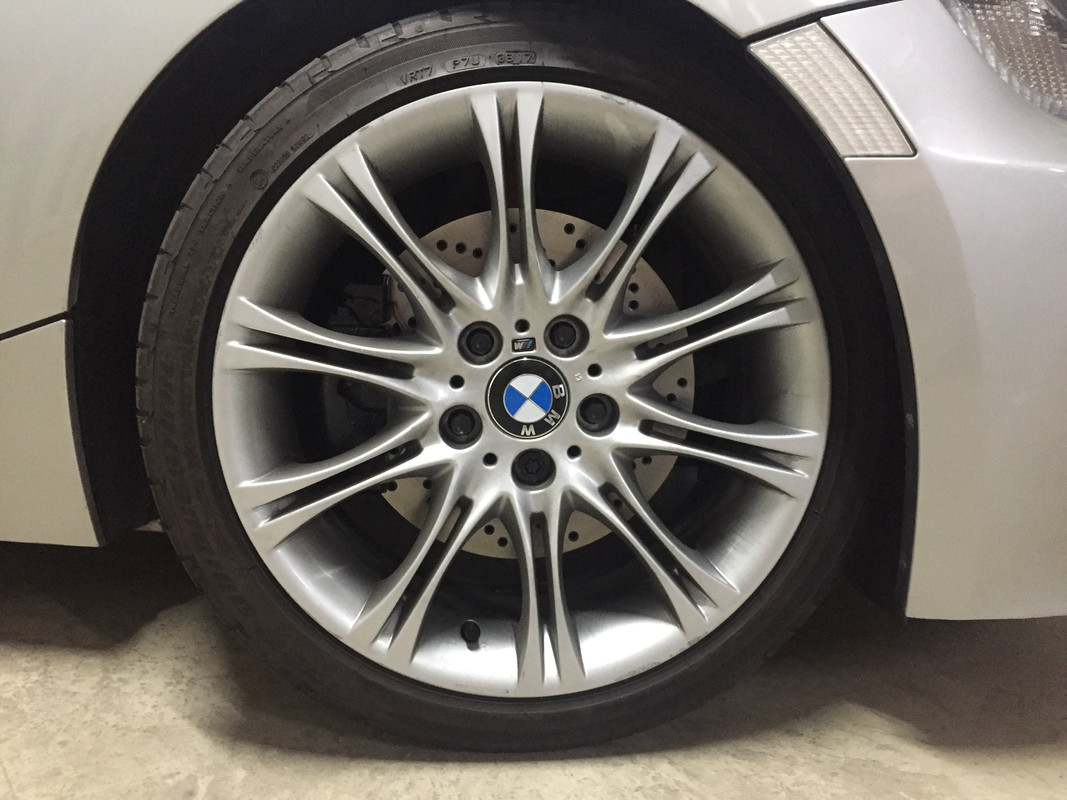

No le hice foto antes del upgrade, pero he buscado una:
Antes
Después
¿Qué opináis?
Que las llantas están más limpias con el upgrade
Le sientan muy bien esos ventilados, como dices, una pena el color de las pinzas, pero vaya, se puede volver a cambiar .
Suerte en la ITV
Suerte en la ITV
Me da mucho palo ponerme ahora a pintar pinzas de nuevo, ya que para que quede bien hay que volver a desmontar y tal... Además les auguro siempre un color más oscuro que las traseras, puesto que las DS2500 sueltan polvo de lo lindo.
Y lo de la ITV, ya cuento con palmar. Si no es así, mejor.
