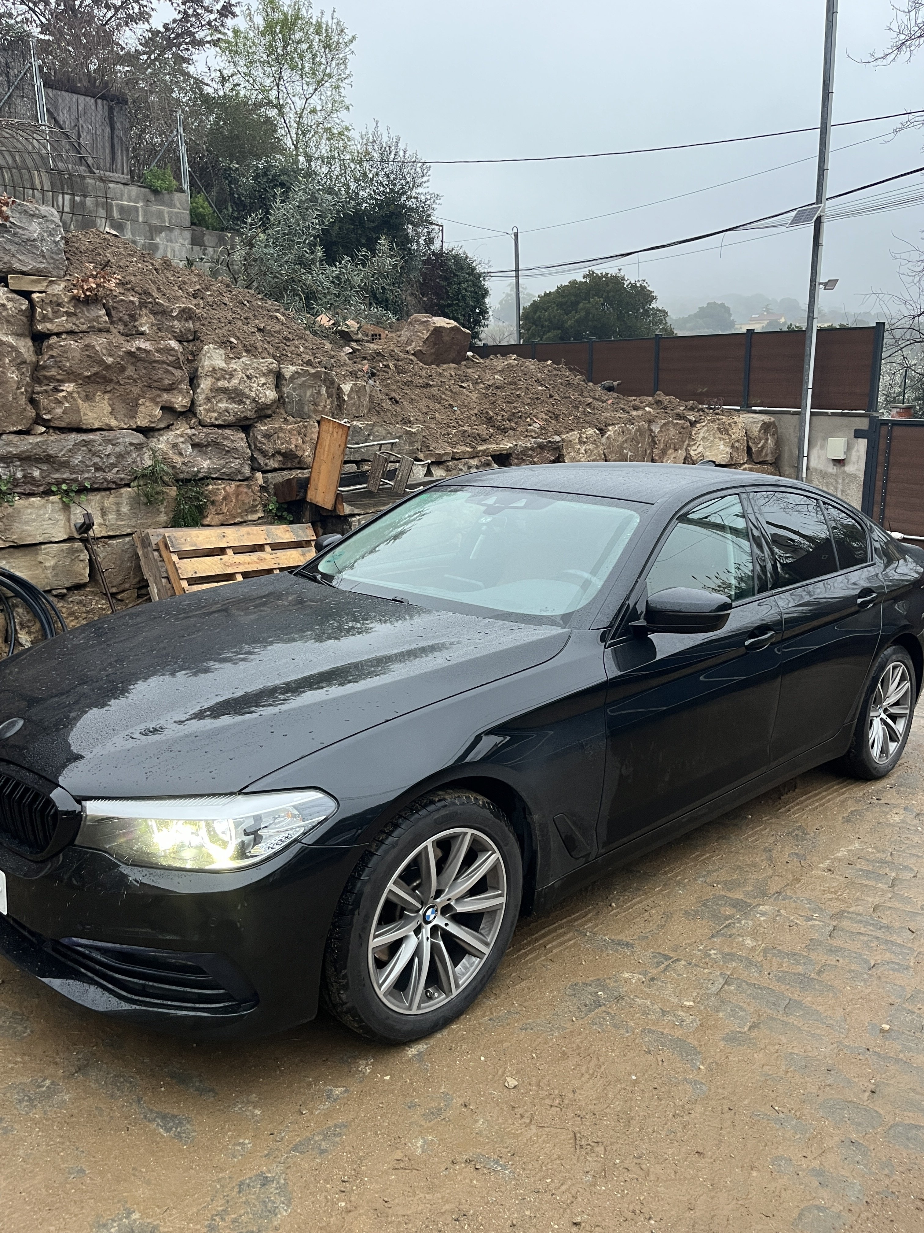

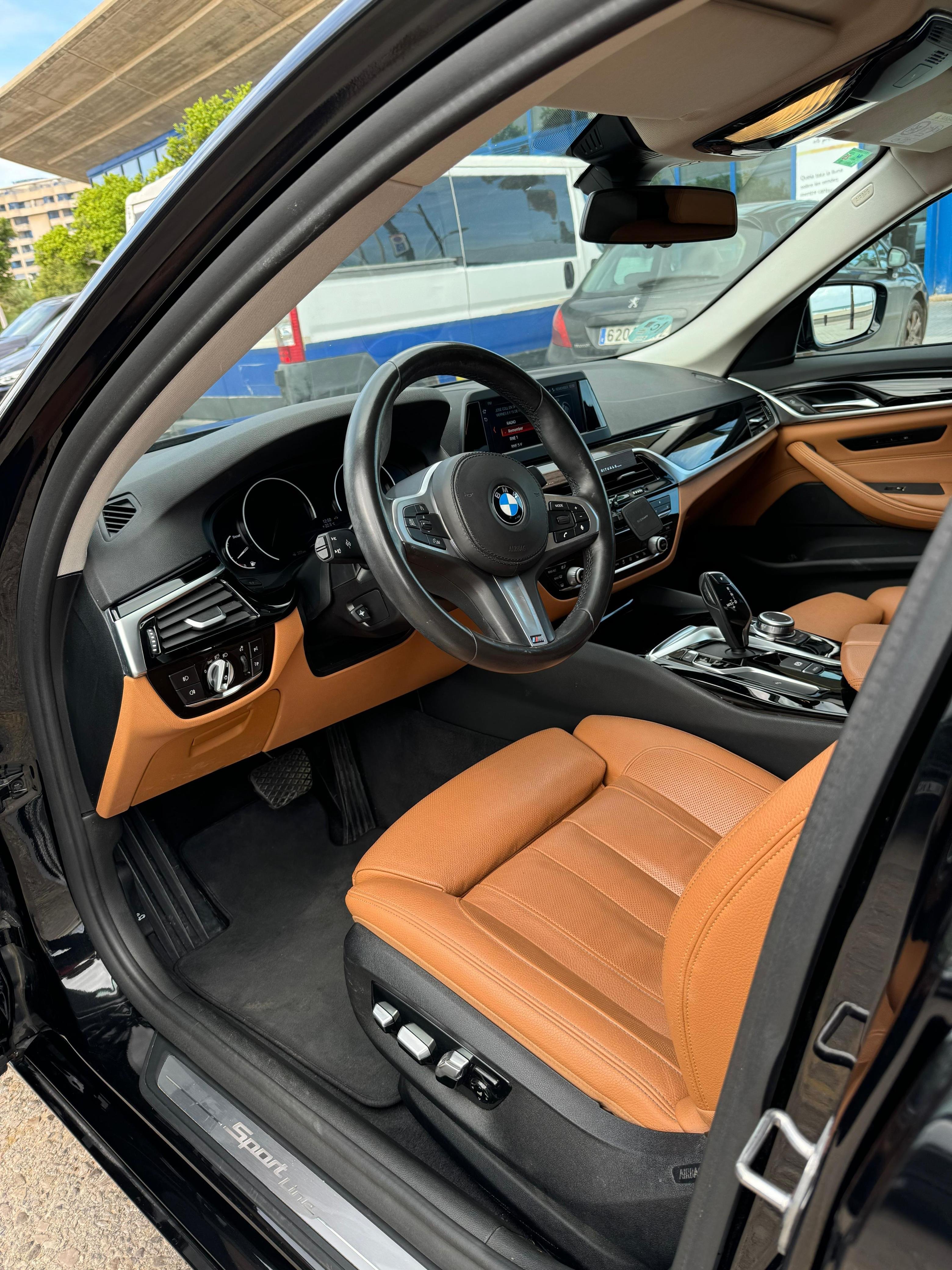

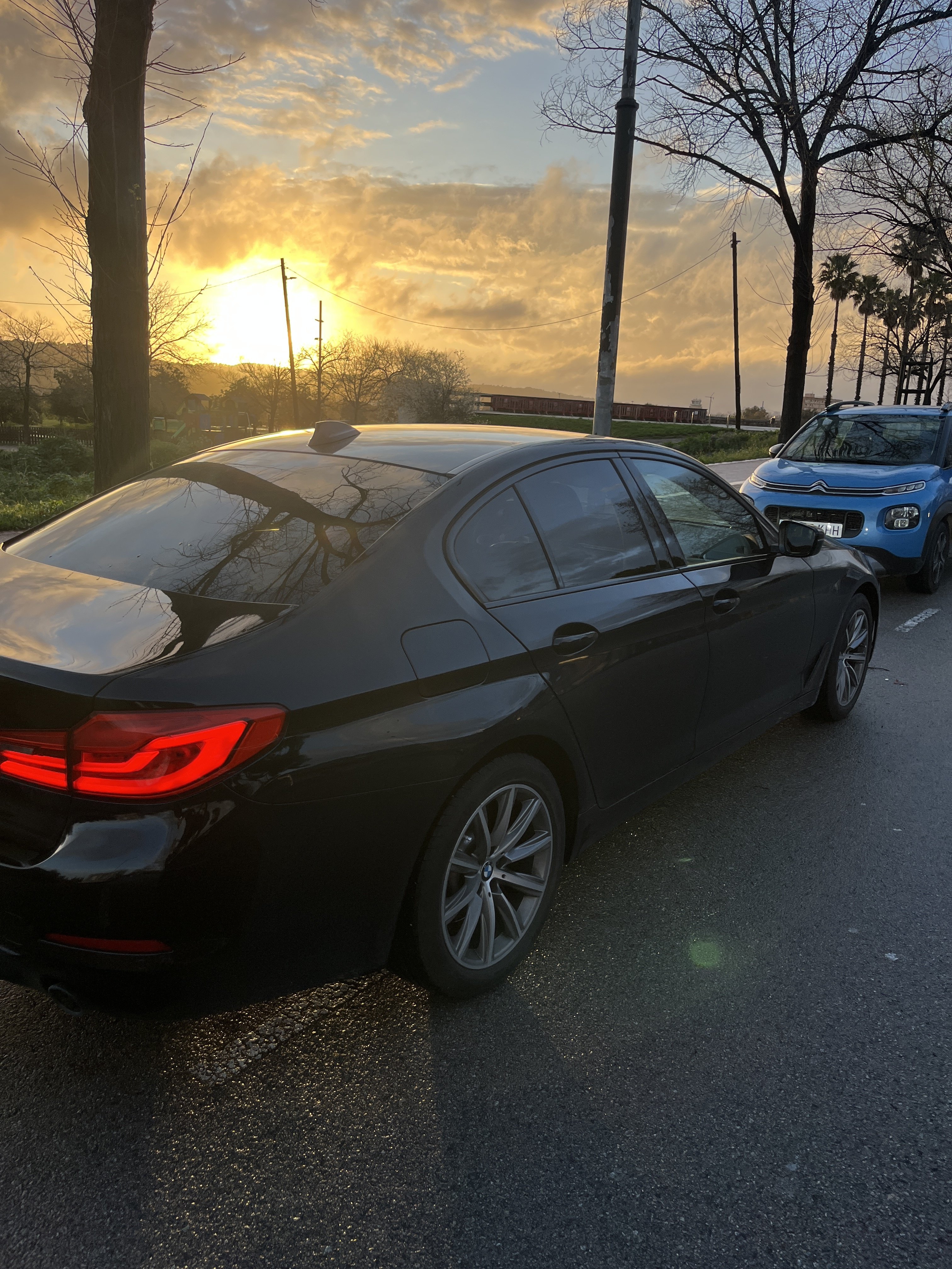

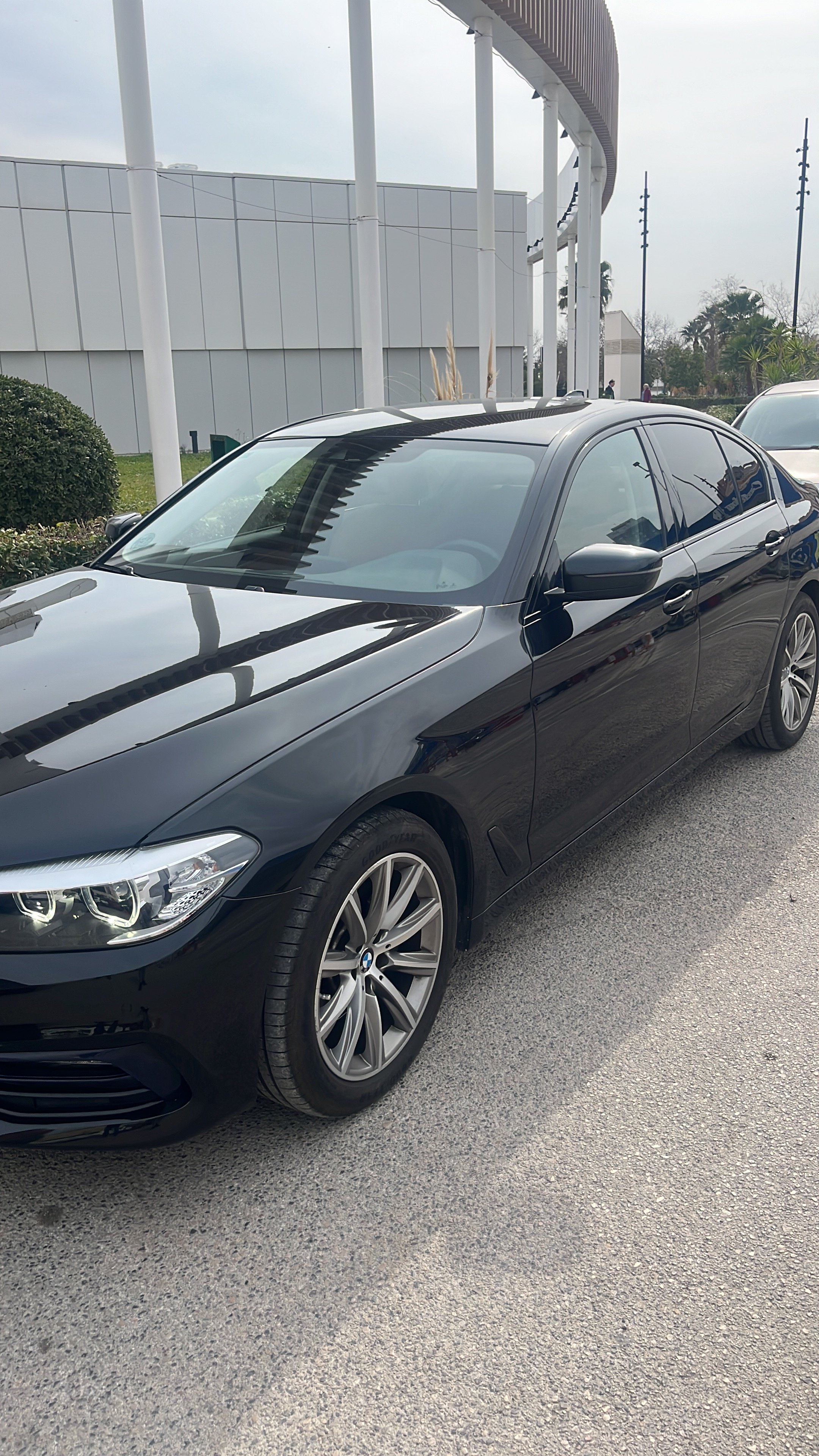

http://imgfz.com/i/WPvwgKY.jpegPongo un poco la actualizacion del coche y un par de fotos desde que lo tengo la verdad que encantado con el , alfinal realice el mantenimiento de la caja de cambios en ETM Euro Transmisiones Montcada S.L. y la verdad que muy contento con el trato y con el cambio del coche , ahora proximamente me animare a cambiar yo mismo los filtros del aire del motor y del polen no se ven complicados espero que sea quitar y poner..... como nose si en su dia los cambiaron lo decido cambiar yo mismo. Tambien me gustaria ponerle el pack m pero desconozco como puedo conseguirlo y si debo de homologarlo para la itv...si tubiera alguna ayuda se agradeceria
En semana santa de BCN - Granada un consumo de 5.9L/100 / 6.3L/100 a velocidad de crucero de 150-130 y de Granada a Sevilla 5.8L/100 , la vuelta de Sevilla - BCN mismo consumo ,algo mas bajo ya que fuimos por convencional y la verdad que muy comodo espero que no llegue receta:facepalm::facepalm:biggrin
La verdad que amis 24 años tener este coche espero que me dure AÑOS y SIGLOS y pueda hacerle bastantes kilometros ahora de momento con 82.300km desde los 76.200km que lo compre en Valencia
Tambien le heche adivito para la cristalizacion antes del viaje y luego repostando a tanque lleno ya que tambien desconozco si anteriormente lo habian realizado para quedarme tranquilo lo hice yo mismo, por si os da curiosidad el aditivo que heche para adblue **Forte Exhaust Crystal Preventer CV** , revisando videos encontre este y el de Angel gaitan que hablan muy bien de el pero mirando comparaciones este me parecio calidad precio y me deci comprar el de 60L , para ir cuidando este tema aunque sea preventivo lo realizare cada 2 meses 3 meses aprox desconozco si es mas menos , aunque tambien es recomendable limpiar el filtro de adblue que es mas tedioso pero recomendable
