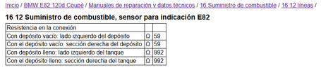

Creo que puede ser cualquiera delos dos que no marca bien la resistencia, tendrias que medir para comprobar
