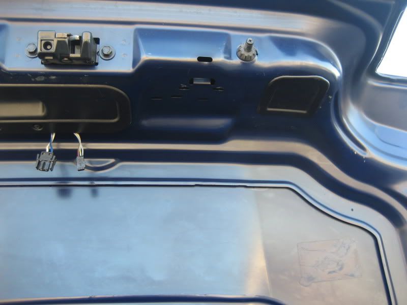

    Hace unos dias dejo de funcionar el cierre del meletero. Tenia que cerrarlo y abrirlo con la llave.
    He revisado el motor y funciona, tambien he revisado los fusibles y estan todos bien, no hay ninguno fundido.

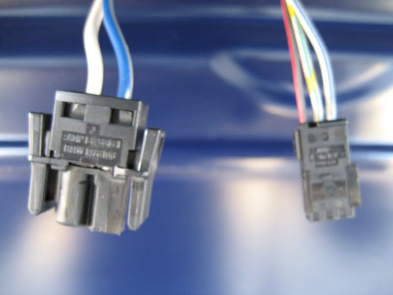

    A la clema que nueve el motorcillo (la de la izquierda) no le llega corriente por lo que pienso que el cable debe estar partido en algun punto. La clema de la derecha parece ser la de control de dicho motorcillo.
    Ahora tengo que saber que cable esta partido, lo medire con el polimetro.
    La duda es que tengo es que localizar los extremos del cable, de que punto a a que punto van.
    ¿Alguien sabe donde van a parar los cables del cierre del maletero?, en total son cinco cables.
    Os pongo fotos:
    Mas de cerca para que se vean mejor los conectores:

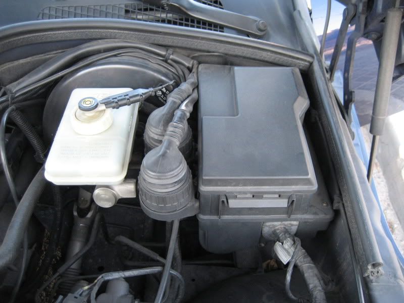

    Aqui donde sospecho que van, en los conectores esos entre el deposito del liquido de frenos y la caja de fusibles:

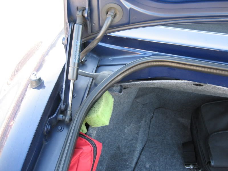

    Seguramente el problema lo tengas en el macarron que pasa del coche a la tapa del maletero.

    Comprueba lo que te dice FER. Me paso lo mismo y el manojo de cables que se doblan a la entrada del maletero es el que te da problemas. Parte superior izquierda de la tapa del maletero

    Os referis a este manojo de cables ¿verdad?... ¿como le meto mano?
