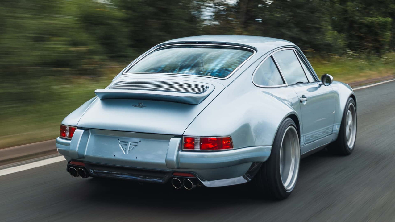

El resultado es un un 911 con piel de fibra de carbono, 421 CV atmosféricos y una relación entre potencia y peso mejor que la de un GT3 RS actual. El último 'one-off' para un cliente estadounidense no sólo es el modelo más ligero, sino también el más potente que los británicos han puesto sobre ruedas.
Vestido de carbono para el viejo 911​
La base es un Porsche 911 normal de la serie 964, es decir, un modelo de principios de los noventa. Se desmonta hasta el último tornillo, se suelda por completo y se reviste con una nueva capa de carbono Kevlar. Sólo las puertas siguen siendo de acero, porque Theon no quiere prescindir del típico sonido de cierre de puertas del 911.
¿Te parece una locura? Pues sí. A pesar del aire acondicionado, el sistema de sonido y el interior de cuero, el coche acabado pesa sólo 1.150 kilogramos. Para comparar: ¡un 911 GT3 RS actual pesa 300 kilos más!

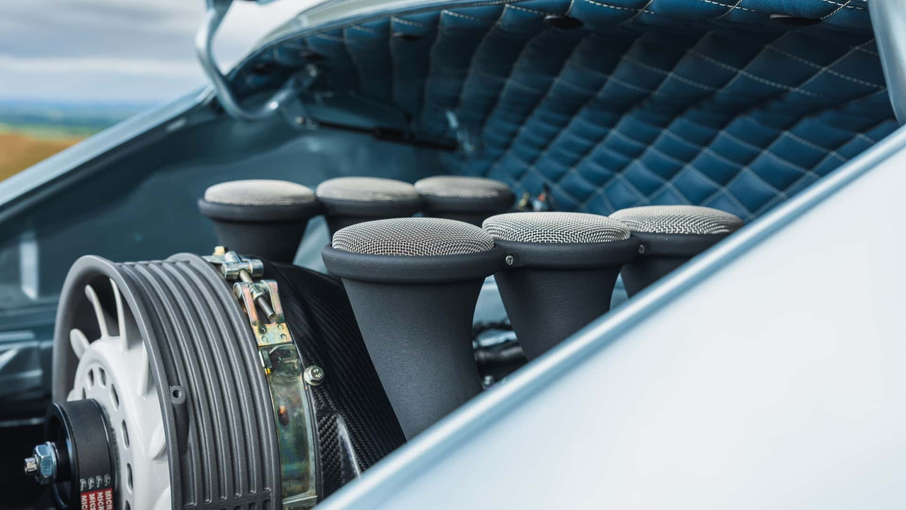

El motor es un bóxer de 4 litros con seis cilindros, refrigeración por aire y mucha mordiente. La potencia alcanza los 421 CV a 7.400 rpm y el par motor llega a 330 Nm a 5.400 rpm. No sólo suena potente, sino que funciona. La potencia va naturalmente a las ruedas traseras, con cambio manual a través de una caja de cambios específica 993-RS.
Cualquiera que escuche el coche sabrá también de dónde sopla el viento: embudo de admisión abierto como un coche de carreras, aletas de escape y un sonido que recuerda a los primeros días del DTM. El icónico bóxer se encuentra entronizado como una escultura en el compartimento del motor también personalizado.

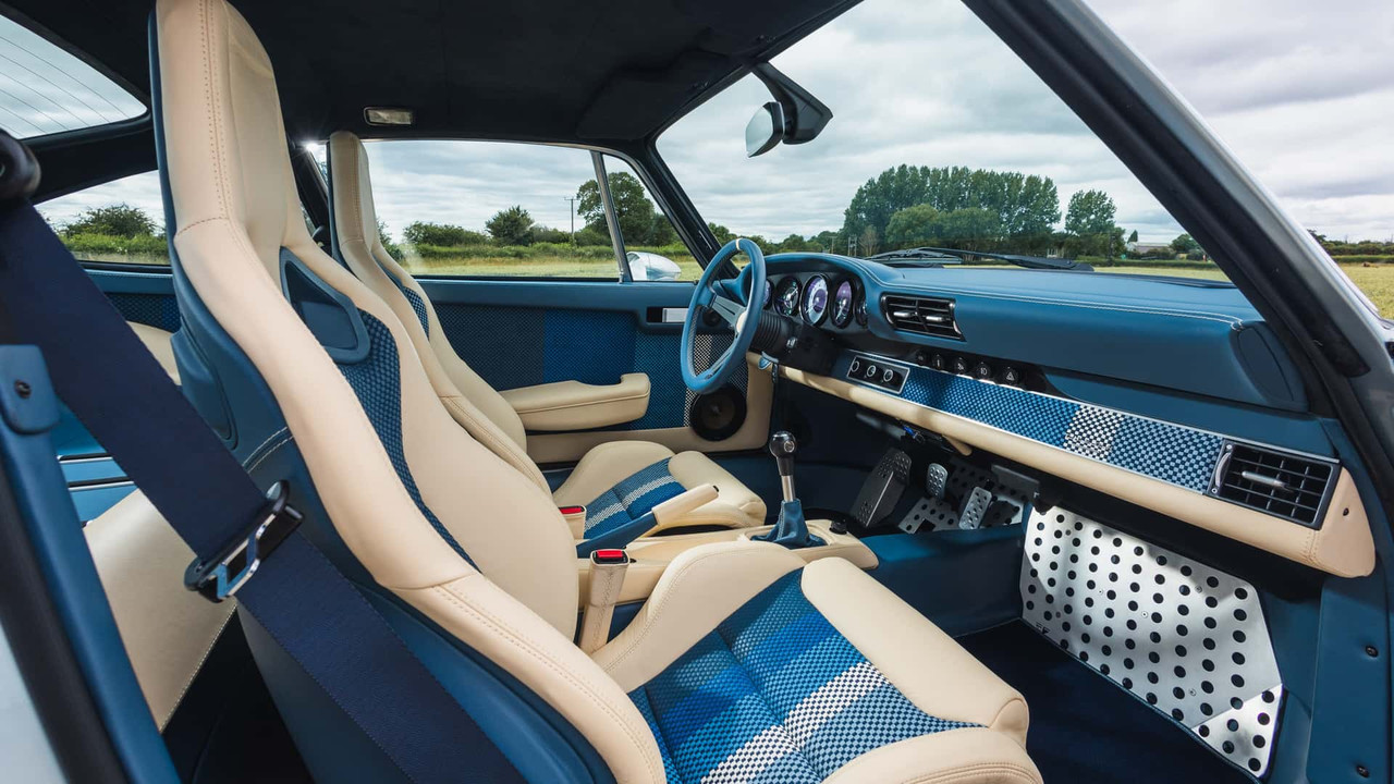

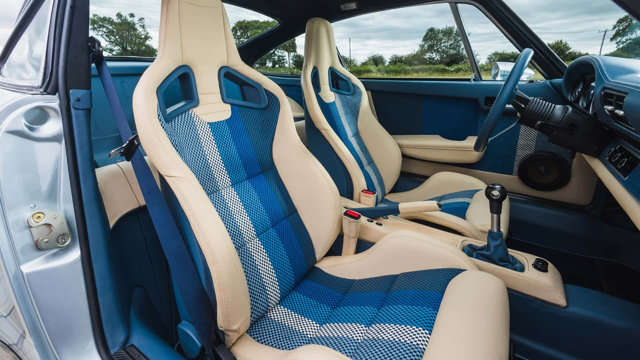

En el interior, las cosas se ponen realmente lujosas. El azul Fresca se funde con el marfil, con detalles de cuero tejido en seis colores repartidos por los asientos, el salpicadero y los paneles de las puertas.
Los asientos deportivos son Recaro de carcasa rígida con tapicería de cuero y un alto nivel de confort de viaje. Incluso los difusores de aire son de nueva fabricación, no de cualquier material, sino de aluminio fresado.
El buen sonido lo proporciona un sistema de gama alta con componentes JL Audio, Focal y dos subwoofers. La unidad de control desaparece eléctricamente en el salpicadero cuando no se utiliza, un efecto de espectáculo que no podría estar mejor montado en una película de James Bond.
Todo está pintado en Azzuro Thetys Metalizado, un color que cubre la 'piel' de carbono como hielo glacial. También hay letras clásicas de Porsche, molduras cromadas en los marcos de las ventanillas y una película protectora transparente sobre todo el coche, por si al cliente le apetece un track day. Lo cual no es imposible con este nivel de tecnología.

Bonito producto, bien ejecutado, y tal.... pero no es un restomod 964, sino de la primera generación del 911 (de 1963 a 1974), sobre base 964.
Un restomod tiene que parecerse al modelo al cual moderniza, y en este, no hay nada que recuerde a un 964.
