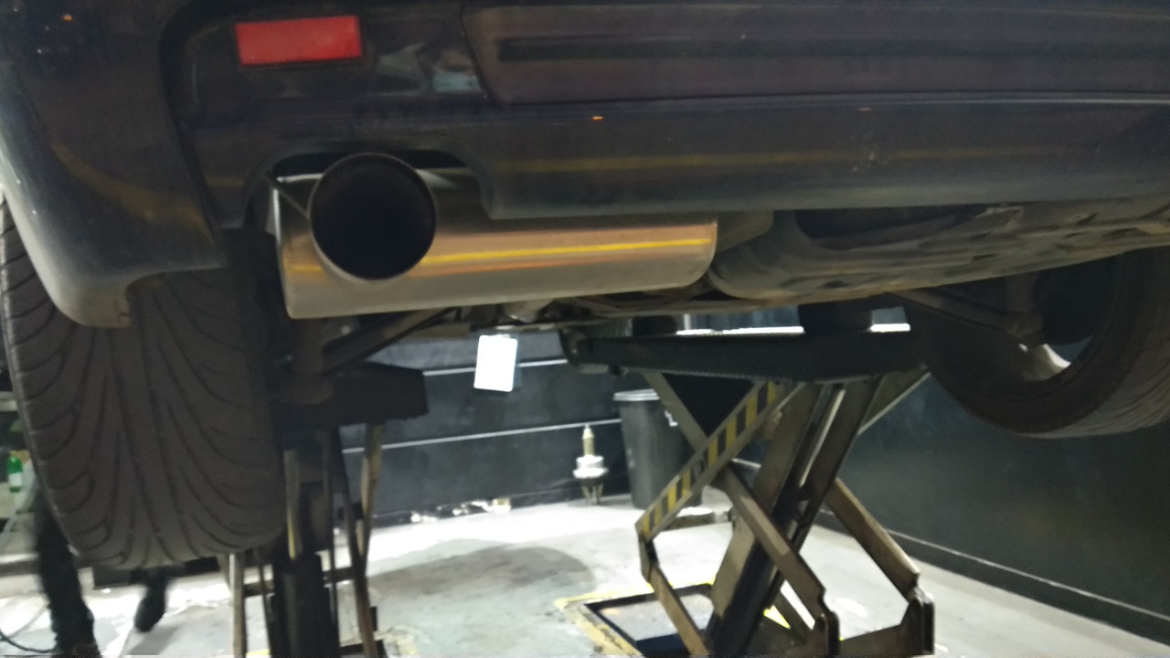

    Bueno,
    Como os comenté, al final fue sencillo adaptar la entrada de la cola para que me valiese en mi escape.
    Os dejo un par de fotos de cómo queda.
    A mi personalmente me gusta porque no cambia mucho con respecto al de serie, pero se nota un poco más la cola al ser un poco más grande. Al ser ovalada no llama tanto la atención como si hubiese aumentado el diámetro en una cola redonda (estilo lo que llevan muchos japos).
    Aunque en las fotos no se aprecie, no sobresale más que la parte superior del parachoques. Incluso falta bastante para que sobresalga.

  18. Rhendor
    Rhendor En Practicas
    26 Ago 2022
    49
    11
    BMW 318ci 150 M
    Mi parachoques es el de serie. Es un M coupe restyling.
    El escape no he tenido que modificarlo para nada.
    Simplemente he cortado el tubo de entrada que traía la cola Simoni y le he soldado uno más ancho (abriendo también un poco el enrejado que trae por dentro la cola para que entre la salida del escape original) y mucho más corto, con una tuerca y un tornillo para apretar la cola contra el escape original (aunque quedaba bastante justito y no bailaba sin ella).
    De esta forma puedo meter la salida del escape original por dentro de la cola y que no asome esta y que pueda llegar a quedar a la altura del original.
    En la foto que adjunto se ve el escape original dentro de la cola.
    Así no tendría problemas con la ITV al no haber modificado el escape original ni haber soldado nada en el mismo.
    Espero que os guste.
    Ahora mismo estoy fuera y no he traído ese coche. Cuando lo tenga, saco foto de cómo queda el escape por debajo para que se vea mejor lo que he hecho (aunque creo que os podéis hacer una idea)
