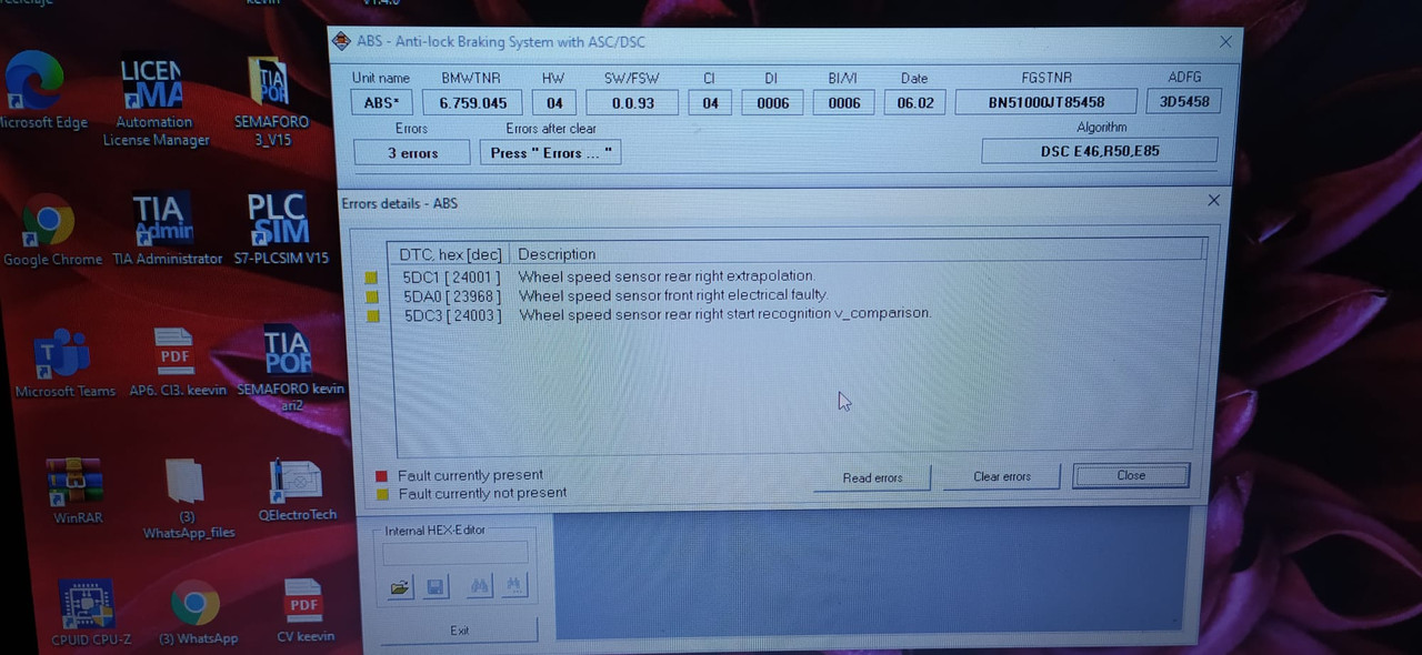

Módulo ABS:
¿Podrían ser los sensores ABS de las ruedas? Son fallos amarillos, pero tengo luces en el cuadro (que borré, pero no me fío) y los errores en si no se dejan borrar (ni son shadow).

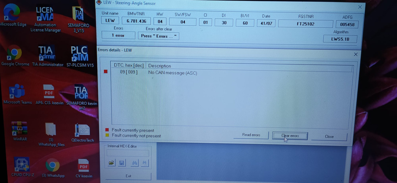

Módulo LEW:
He estado leyendo que este error es por el sensor de ángulo de giro. Que se puede limpiar accediendo por la guantera debajo del volante, pero no sé exactamente qué es lo que hay que limpiar... ¿?

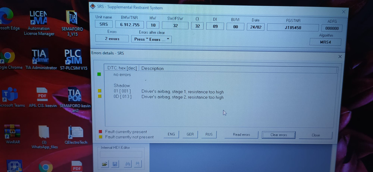

Módulo SRS:
Estos son "Shadow", pero no sé si debería preocuparme...

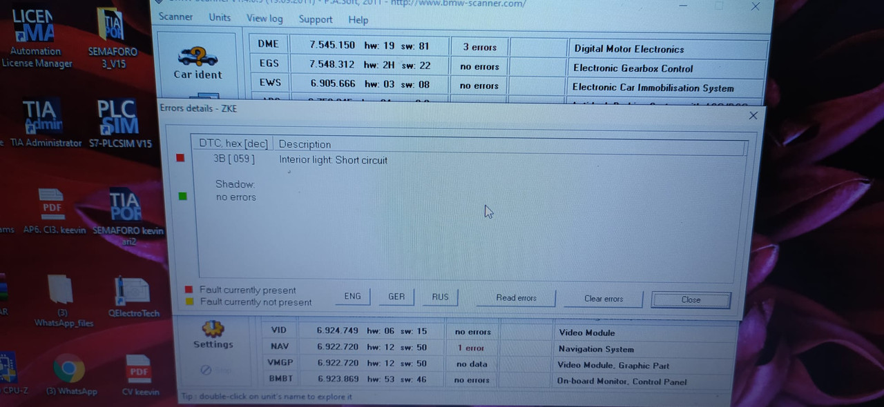

Módulo ZKE:
Este me salió después de intentar encender la luz central de cortesía (se ilumina medio segundo y se apaga y ya no enciende). Entiendo que un corto circuito, pero a veces enciende normal...

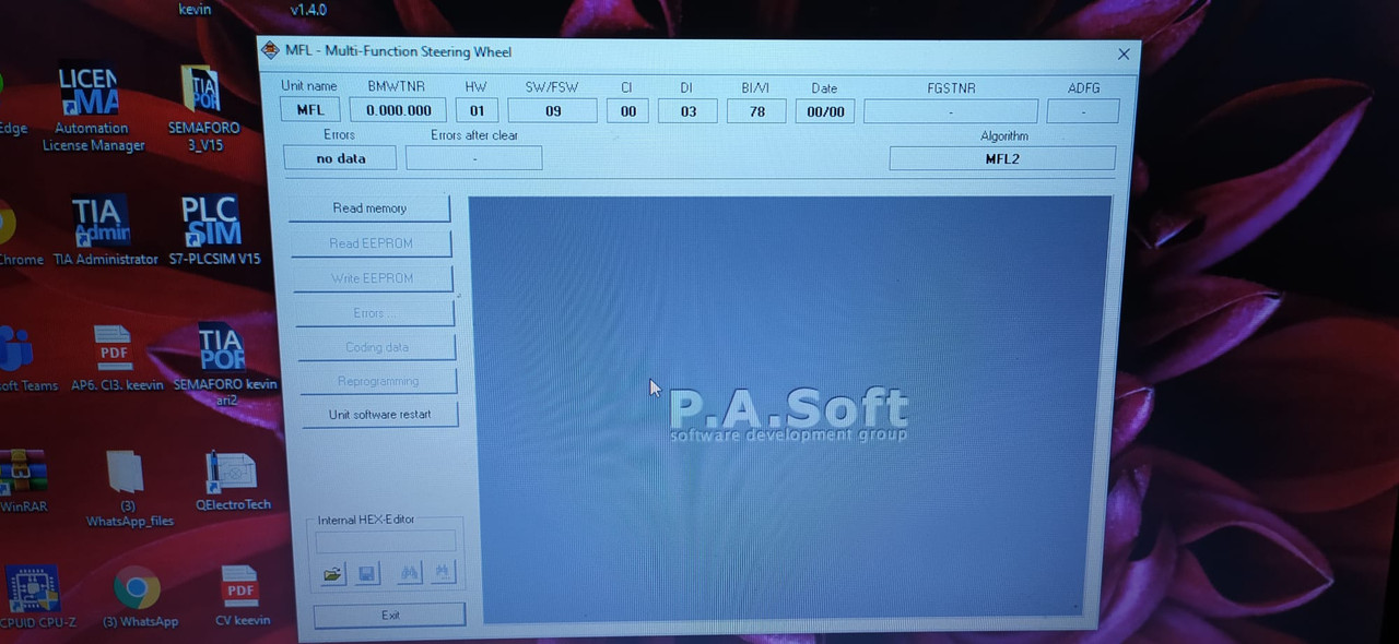

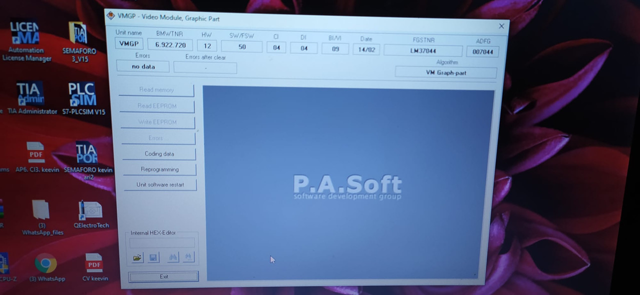

Módulo VMGP y MFL:
Estos no tengo ni idea de qué son, pero los pongo porque los detecta como módulos, pero dice "no data" como si no funcionaran...

En principio diría que tienes un punto rojo en el marcador bien bonito.
Si los errores están en amarillo significa que no están presentes, no le des bola.
