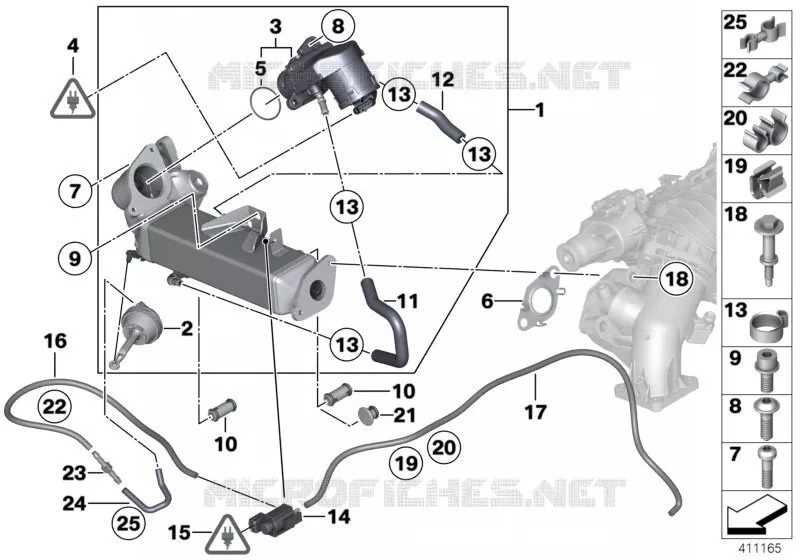

    buenas! se me a picado el intercambiador de la egr y me pierde anticongelante.No voy
    a comprar la pieza porque vale un huevo y de segunda zarpa cualquiera se fia.Como
    llevo anulada la egr pues voy a anular el enfriador taponando la entrada y salida de
    refrigerante,y aqui viene mi duda,con que tapono los dos tubos???

    El enfriador se puede anular colocando 2 chapas ciegas.....una a cada extremo...
    En teoría no deberías tener mayor problema ya que hay modelos que salieron sin el.......incluso venden el tubo directo para anular el enfriador. En esta foto se ve el motor con ese tubo:
    Logicamente luego tendrías que anular también el termostato:

    Tienes que taponar los dos manguitos de refrigerante, el que conecta al termostato y el que conecta al enfriador. Si los comunicas costará un huevo calentar el motor. Yo los tapone con sendos tapones de fontaneria, a las roscas les puse teflón y una abrazadera metálica que sea decente para sujetarlos. De vez en cuando revisar abrazaderas y ya está. Saludos

    Ese termostato empieza a abrir a los 70°C por lo que no hay movimiento de refrigerante hasta esa temperatura. Aparte, por la medida del manguito, el caudal de refrigerante es pequeño. Ayudará algo, pero yo creo que es casi inapreciable.

    El tubo de entrada de refrigerante al enfriador de la egr tiene unos 14 mm interiores, asi que supongo que el interior del manguito de refrigerante mide eso. Perdón por el retraso. Saludos
