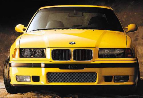

    Hace unos días vi lo que parecía un M3 e 36 ,me acerque y tenia los mismos faldones delanteros y traseros las dos salidas de escape y sonaba como un seis cilindros de gasolina maravilloso:headphone:
    Pero en el maletero no ponía ni M3 ni nada al final no supe diferenciarlo
    y vosotros hubieseis sabido diferenciarlo
    (La foto no corresponde con el coche que yo vi)

    Por ejemplo este:M3 o 335i coupe pack M (yo tengo la respuesta)
  3. RorroRh
    RorroRh Forista
    12 Jun 2013
    848
    668
    335i coupe??
    No me estoy enterando muy bien de lo que dices. En el e36 no hay esa motorización.
    El de abajo parece un m3 porque tiene el interio de m3 y el exterior de m3. Ahora si el tio ha cogido y se lo ha cambiado todo... nunca se sabe.

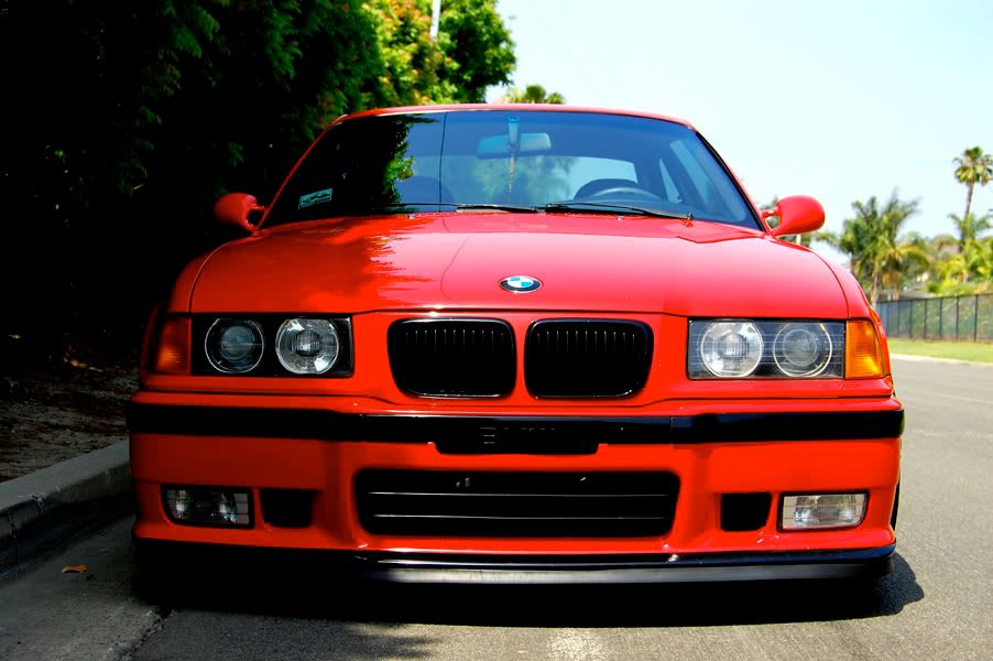

    este es el coupe se serie
    y este un serie 3 coupe con pack m Clavadito a el M3 (Actualizacion 11-10-2015 segun lo que me deciis este es un M3)
    Última edición: 11 Oct 2015
    A seisenlinea le gusta esto.
  12. Jesus Marcos
    Jesus Marcos En Practicas
    15 Ago 2015
    459
    223
    z4 coupe
    y si este ultimo tiene piezas del M3 entonces como es un serie 3 con pack m

    Que los 286 no tienen spliter delantero? Si lo tienen, y la rejilla no es del color de la carrocería. Era una opción, pero también para los pack MM.
    Un saludo!
    A josuems y Jesus Marcos les gusta esto.
  21. Txonpo
    Txonpo Forista
    17 Ago 2009
    888
    1.049
    Un ejemplo del 286
