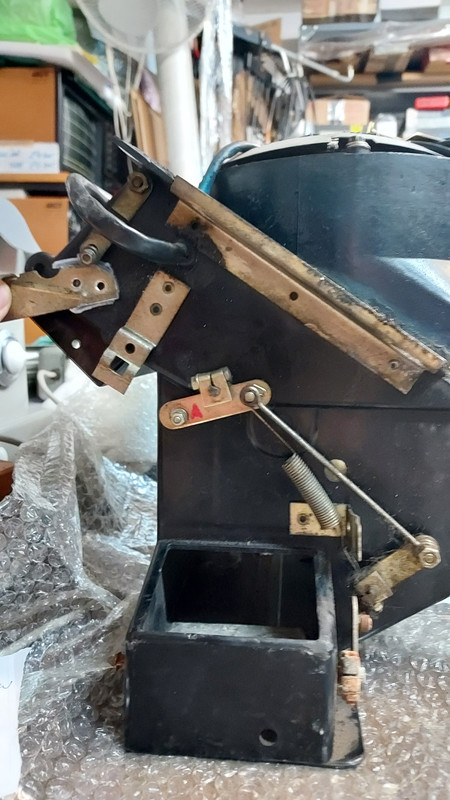

    Dicho lo cual hoy me he puesto a soltar la calefacción, menuda zaborra…ya contare

    Cuenta, cuenta...en mi caso después de tenerla toda montada de nuevo el coche hacia pipi.. sí sí la calefacción.

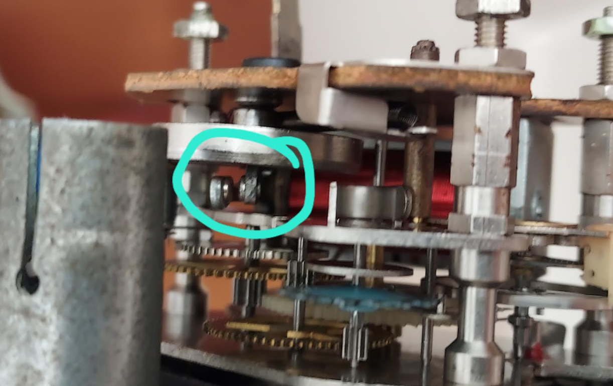

    el reloj mecanico del e9 fue instalado hasta el cambio de modelo del 73, pasando a ser un reloj de cuarzo electrico, si tienes un pre-73 lo mas normal es que este muerto, el motivo es el fusible termico que incorpora
    este es el punto de fallo del reloj mecanico, aqui se ve ya reparado, cuando abres el reloj veras una pestaña suelta con un ojal, hay que acercar la pestaña a la base y soldar con estaño

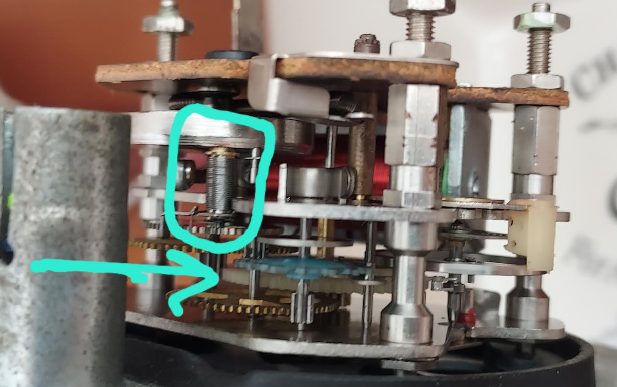

    la marcha del reloj depende del muelle de tension de arriba, es por asi decirlo la "cuerda"
    un electroiman se encarga de remontarlo.
    el disco que tensa el muelle gira y hace avanzar un perminal que lleva 12v hasta que se cierra el circuito y el electroiman que se ve al fondo carga
    cargado

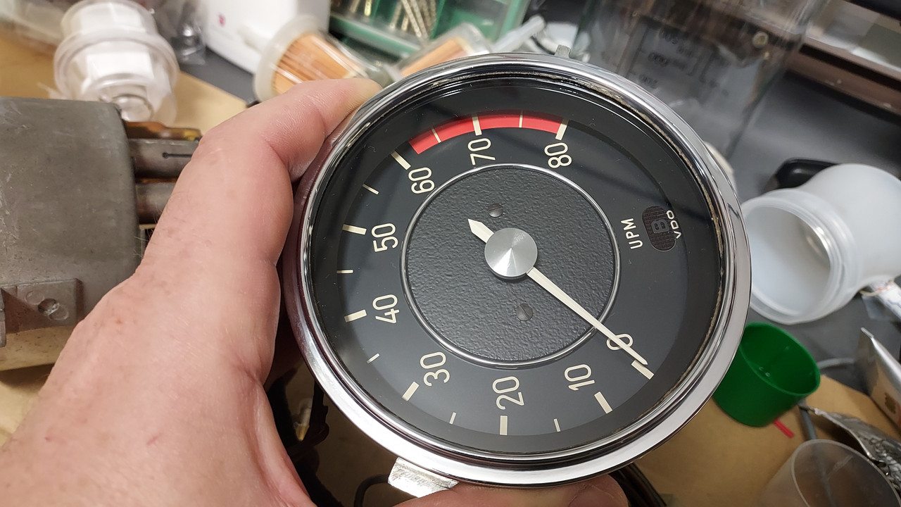

    Cleaned the gauges

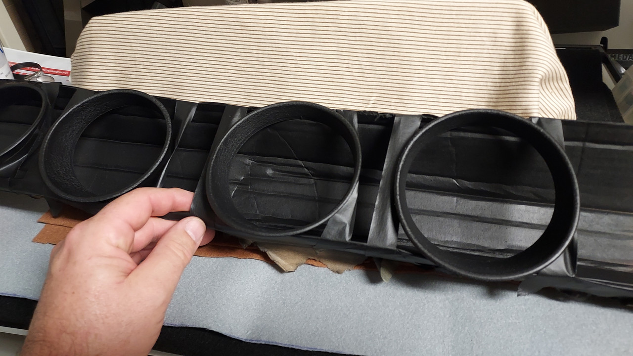

    los relojes se limpian con agua y jabon y finalmente se secan con papel, para ello hay que soltar los marcos, y quedarse con los cristales en la mano es una tarea desagradable pues los marcos van cerrados por conformado en frio y hay que soltarlos apalancando
    el cono de color negro interior va pavonado, no intentar pintarlo, quedara horrible

    estos aros externos, sin embargo se pueden pintar, siempre por encima sin quitar el texturizado propio

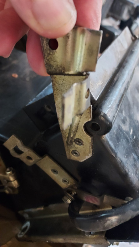

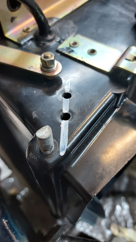

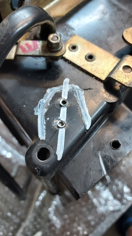

    Completando la calefacción con el panel de mando,
    El soporte requiere un refuerzo interior
    Transplantando el panel
    r
    esistor
    Para piezas
    s
    oporte remachado en su sitio

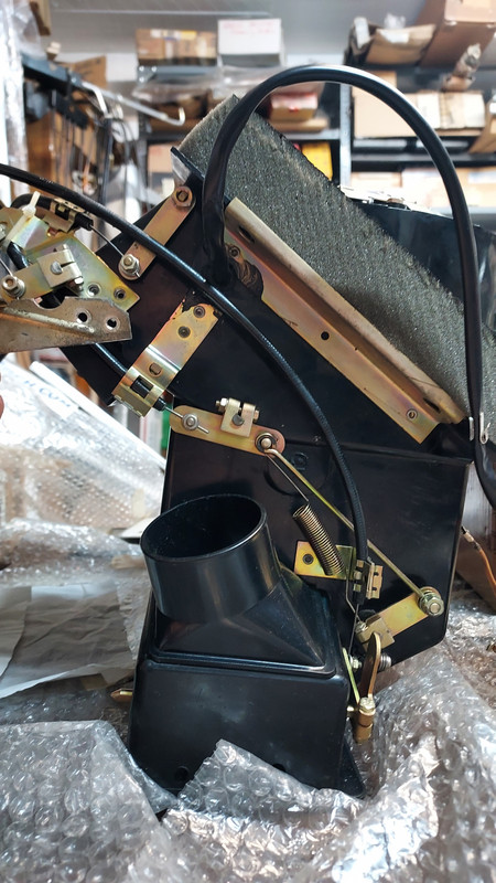

    Algunas
    realmente no se como diseñaron y pusieron en marcha algo tan ajustado, los bowden estan tensados como trampas para ratones,
    ya renovamos las espumas
    no se si cabra en su sitio todo...

    Lo que más me gusta del sistema, es que no lleva llave, de agua de calefacción, eliminaron el problema de raíz, y el agua siempre está circulando por el radiador interior
  26. dequincey
    dequincey Forista Legendario
    5 Nov 2009
    9.203
    7.441
    bio - 68 año
    be em be e neun
    Jolin, pues has ido a chocar con el problema mayor,
    al no llevar grifo el agua circula siempre
    es una putada, metes calor en el habitáculo,y en verano es un fastidio

    si las trampillas cierran bien, no hay problema, ademas, casi ningun grifo de calefaccion cierra en condiciones, yo no noto calor, como cuando, no cierra bien algun grifo, estas trampillas suelen cerrar bien, mira lo tensos que van los cables, como señalas, no dejan nada flojo

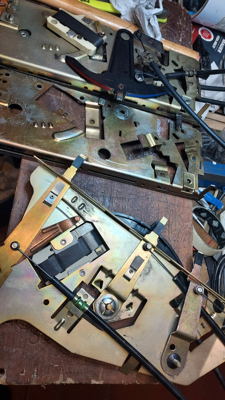

    Los mecanismos de ventanas traseras, también necesitan ayuda
