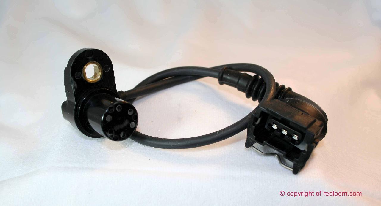

El sensor del arbol de levas , es lo mismo que "el generador de impulsos del cigueñal"?

    No, no es lo mismo.
    Son dos sensores diferentes.

    Pues no lo acabo de encontrar en oscaro......, gracias Manol ( como siempre veloz).

    No, uno va en el árbol de levas y el otro, al cigüeñal, como sus propios nombres indican! Al de levas se accede fácilmente y al generador de impulsos es algo más complicado, va debajo, junto al cambio.

    Pues sigo dandole vueltas al tema , y en los motores M62 ( creo que se llaman ) como tal solo llevan este que es cilindrico , no veo el otro . Si alguien tuviera por ahi una foto ......... .

    Pues , creo que mirando en oscaro , ese sensor el árbol de levas el 535i (pre ) es decir el que lleva 235 cv , no lo lleva por lo menos en oscaro esta disponble para el 245 cv , y no para el 235.
