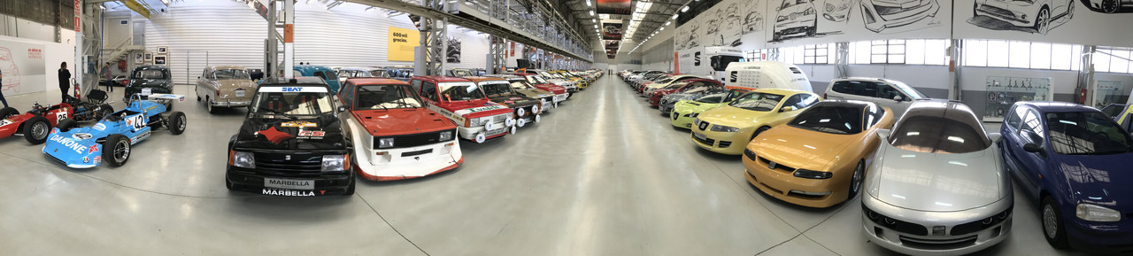

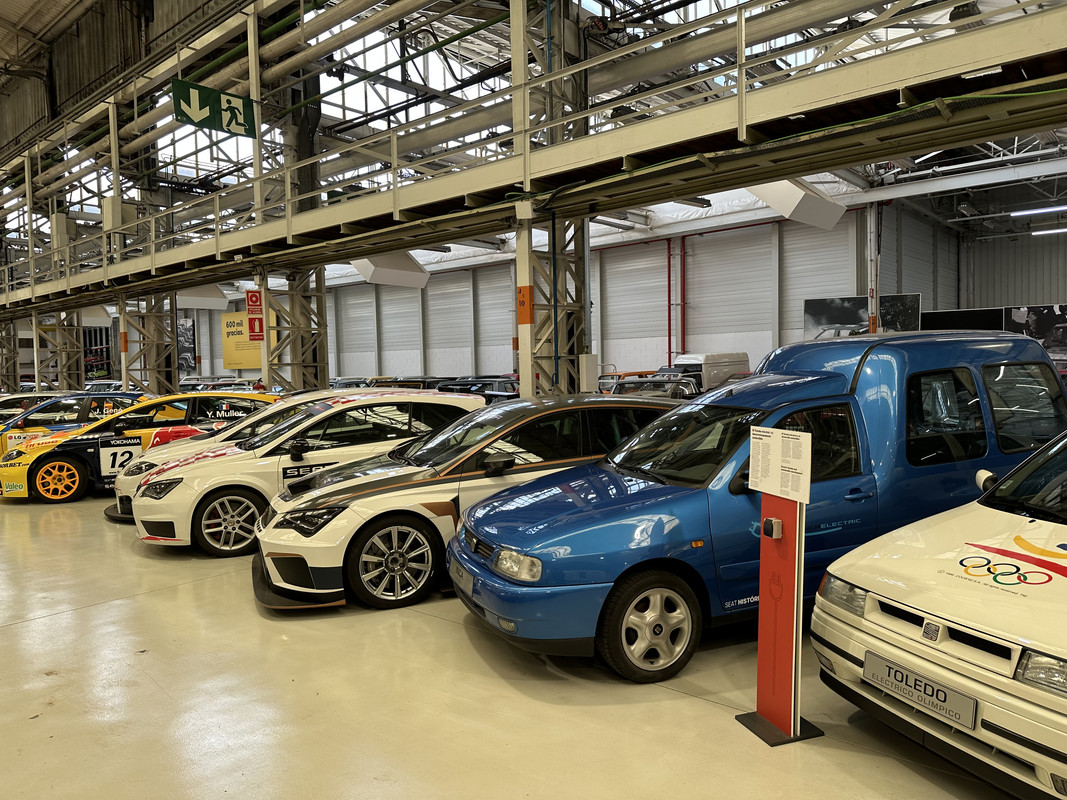

*Foto de la Nave A-122 de Seat. [(c) David Ras]

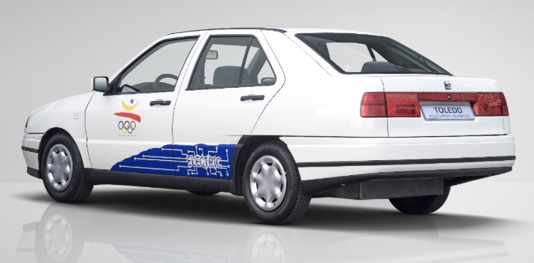

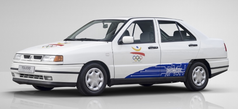

*Fotos exteriores del Seat Toledo Eléctrico de 1992. [(c) Seat]

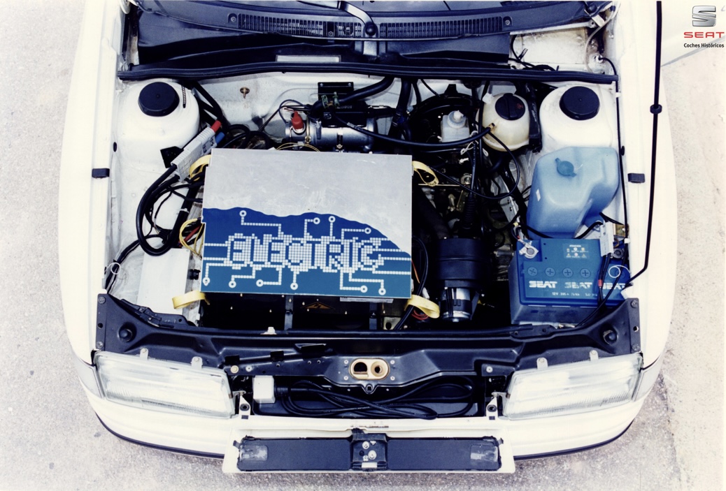

Llevaba un motor eléctrico de corriente continua en el compartimiento delantero y 16 baterías de plomo bajo los asientos traseros y el maletero, con un peso de 500 kg, lo que elevaba el peso del coche de los de 1.015 kg del Toledo GLX de gasolina a los 1.545 kg del modelo eléctrico.

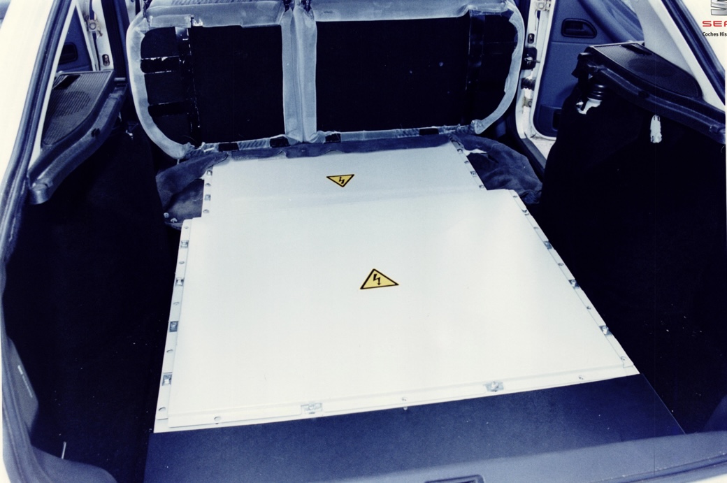

*Foto del maletero del Seat Toledo eléctrico. La banqueta de los asientos traseros está abatida hacia adelante y se aprecia el compartimiento de las baterías debajo del maletero y de la banqueta trasera. [(c) Seat]
El motor eléctrico tenia una potencia de 16 kW (22 CV) con un par máximo de 81 Nm, pero podia alcanzar los 22 kW (30 CV) en la fase de aceleración (110 Nm).
*Foto del compartimiento motor del Seat Toledo eléctrico. Se aprecia la tapa del motor eléctrico, el cableado interior, la rejilla de la calandra abatida, y una batería de 12 V abajo a la derecha detrás del faro derecho. [(c) Seat]

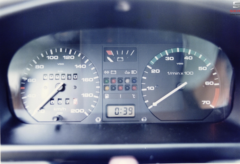

El motor disponía de un controlador que ajusta la tensión (voltaje) en función de la posición del pedal del acelerador. El controlador también supervisaba la temperatura en el vano motor, y si era superior a 120 grados se limitaba la corriente máxima que llegaba al motor y la velocidad a 60 km/h.
Su conducción era muy sencilla. Primero se encendía el interruptor de seguridad, después se arrancaba con la llave, se aceleraba y se ponía la marcha. Solo había que vigilar periódicamente el monitor del estado de carga de las baterías para que éstas no bajasen del 20%, cargarlas entonces, y sobretodo no lavar el coche en un tunel de lavado.
*Foto del cuadro de instrumentos del Seat Toledo eléctrico. [(c) Seat]

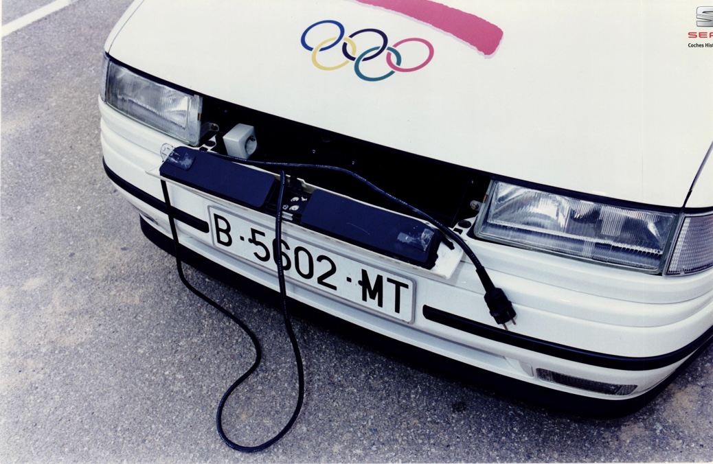

La rejilla delantera, la calandra, era abatible. Detrás estaba el cargador que se conectaba a un enchufe normal de 220 V doméstico tipo Schucko.

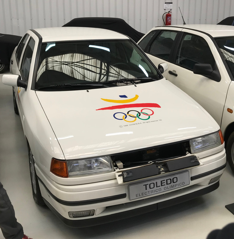

*Foto del Seat Toledo eléctrico con la calandra abatida en la nave A-122 de Seat. [(c) David Ras]
*Foto de la calandra abatida. Se aprecia el cable de carga para enchufarlo en un enchufe “doméstico” tipo Schucko. [(c) Seat]

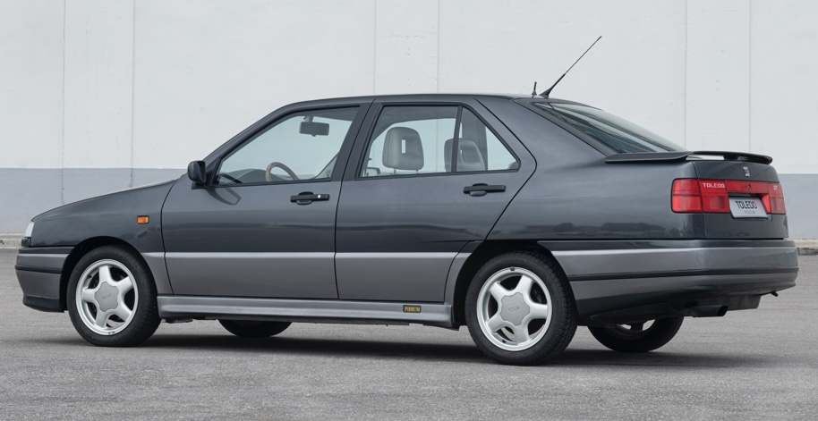

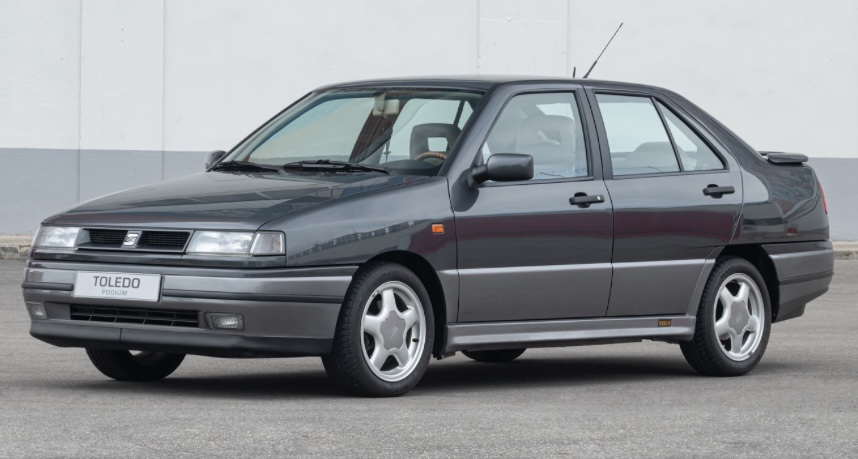

El Toledo Podium estaba basado en el Toledo 2.0i GT, de 115 CV, se distinguía externamente por su color metalizado gris Marengo bitono, sus llantas de 15 pulgadas y el logotipo “Podium” debajo de la puerta trasera, casi al lado de la rueda.
*Fotos exteriores del Seat Toledo Podium. [(c) Seat]

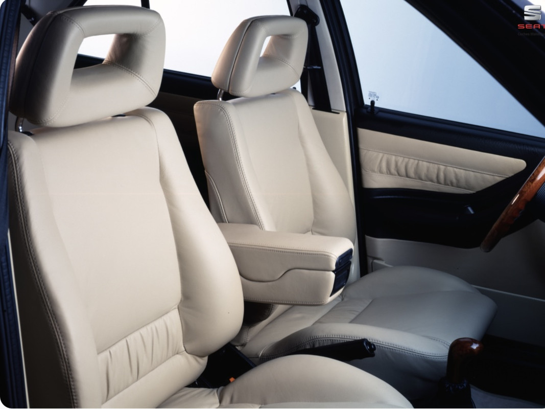

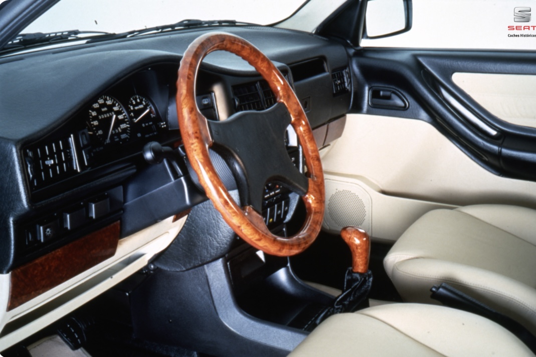

Por dentro era mucho más lujoso que un Toledo normal, todo de color crema, con tapicería de cuero e inserciones de madera en el salpicadero, las puertas y la palanca del cambio. Disponía como novedad, de fax y teléfono entre los asientos delanteros, y el coche estaba valorado en unos 4 millones de pesetas, un 40% más que el Toledo 2.0i GT normal.
*Fotos interiores del lujoso Seat Toledo Podium. [(c) Seat]

Como hemos comentado, el Toledo eléctrico se puede ver y visitar en la Nave A-122, el Museo Seat de la Zona Franca de Barcelona. Seat conserva más de 322 vehículos históricos con la marca Seat, entre prototipos, unidades especiales, de serie, etc., y de ellos más de 170 vehículos están expuestos en la Nave A-122.
