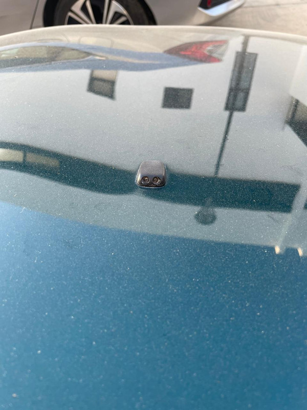

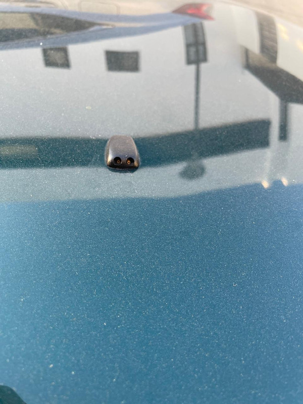

Hola que tal, estuve ocupado unos días, pongo estas imágenes como referencia, la primera es del que tiene de fabrica el cual da perfecto al parabrisas y la segunda es del repuesto que compré y aunque está en la posición más baja el chorro pasa por encima del parabrisas, lo raro es que me pasó lo mismo con dos productos diferentes, entonces estoy pensando en conseguir unos de fabrica por ebay aunque sean usados.

Has pedido precio en la BMW? Hay recambios que, por lo que cuestan, merece la pena comprarlos nuevos y evitar líos. En el Mini se me atascó uno de los difusores y, siempre de mirar en Oscaro, Amazon, eBay… los compré en el concesionario por poco más y me aseguraba que eran los correctos y buenos.
Según RealOEM la referencia de los calefactados es la 61668376011, y ronda los 40€ la pareja…
