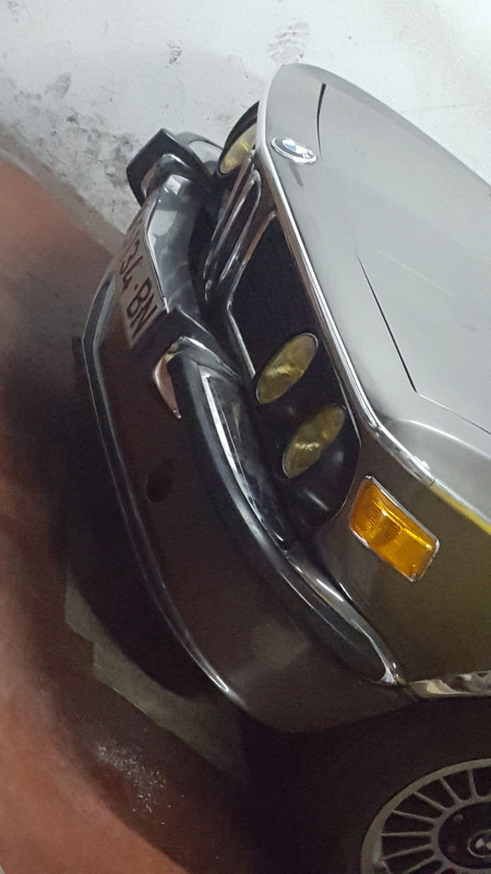

    Olvide la foto del faldon pintado y montado
    Sechs, smash, chussss y 3 otros les gusta esto.

    Ay, que se le ha visto el cartón de debajo!
    Pero si ningún BMW gotea aceite!!
    ¡Enhorabuena por ese fantástico coche, estamos deseando verlo por las carreteras de nuevo!

    Si, ese cartón tiene de todo, hay que sacar el coche y tirar todos y hacer fotos al aire libre

    verguenza deboera darte, y franca enhoraguena me mi parte
    que bien, once años, once,...
    reestreno !
    ves con calma, eh,...;-)

    yo que no se de faldones,
    eso era asi, o lo has reinterpretado tu ?
    creo que el city pack de los csls en UK era asi, estoy casi seguro,...
    pero normalmente el faldon no iba sin parachoques?

    Sin paragolpes para coche de calle, no me gusta, siempre me pareció que la parte baja del morro era una línea infinita, buscaba uno pequeño de plástico o fibra negro que llevaban algunos csls,en pruebas de revistas de época, pero jamas vi uno en persona ni pude localizarlo y busqué hace años, que la búsqueda, era muy limitada, también vi estos de los csl batmobil, con todo el kit aerodinámico, y vi fotos de coches en USA, que iban así con el paragolpes, y definitivamente así me agrada, sin paragolpes no lo hubiera puesto, y así no me molesta, no sin esfuerzo lo coloqué yo solo, pues tampoco sé si es original y las puntas que las alargué, acababan así exactamente, pues compré el faldón usado y era un poco corto en las aletas, el resultado, tras la incertidumbre, me satisface bastante

    tengo opiniones encontradas con los faldones, a veces si a veces no
    pero es el conjunto, no se puede ponderar en suelto, en cada coche queda de un modo
    en efecto hay alguna version muy fina, que no se si era alpina,
    en tu caso la foto que has puesto se ve poco como para juzgar bien

    Hola a este faldón me refería, creo se debió ofrecer en origen, pero debió desaparecer rápido, solo lo encontré en libros ingleses de revistas de la época
