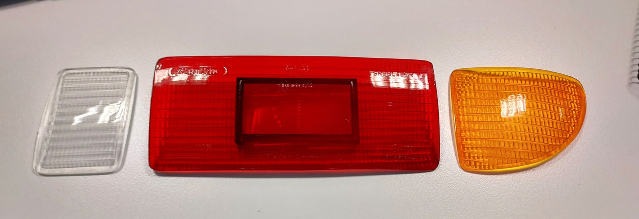

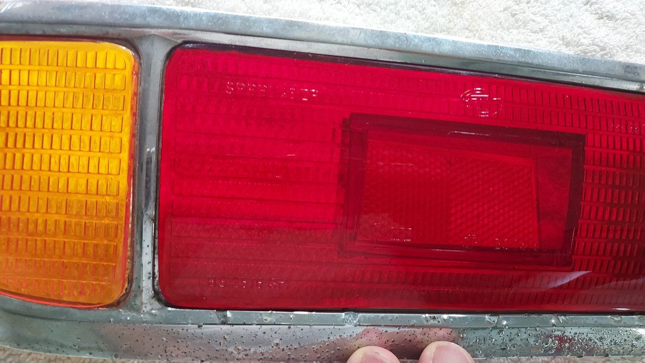

    desde hace un tiempo estan escasos
    buscar aqui y alla y no encontrar
    bmw pasa, le da igual, pon un celofan rojo, pesao,...pensaran
    desde taiwan via australia, hay algo se puede hacer si,
    una copia admirable, solo las lentes...

    a mi juicio, sabiendo la historia que yo se, si
    en frio, sin mas datos, no
    es razonable pagar 1,20 por un cortado ? 1,15 una barra de pan, o 70 unas zapatillas ? depende, verdad?
    mi unica preocupacion es el desconocer si el plastico utilizado es de las mismas propiedades que las requeridas para la durabilidad de estas lentes
    ya se sabe, un producto de automóvil se desarrolla no solo para la galeria, sino para el uso, resistencia a desgaste, ciclos de temperatura, ultravioletas, ozono,...
    ademas hay que colocarlos en su sitio, y fijarlos ahi,...
    ...de momento no hay alternativas, la graciosa bayerische pasa de los clasicos, obsesionada como esta en producir riñones cada vez mas grandes,...;-)

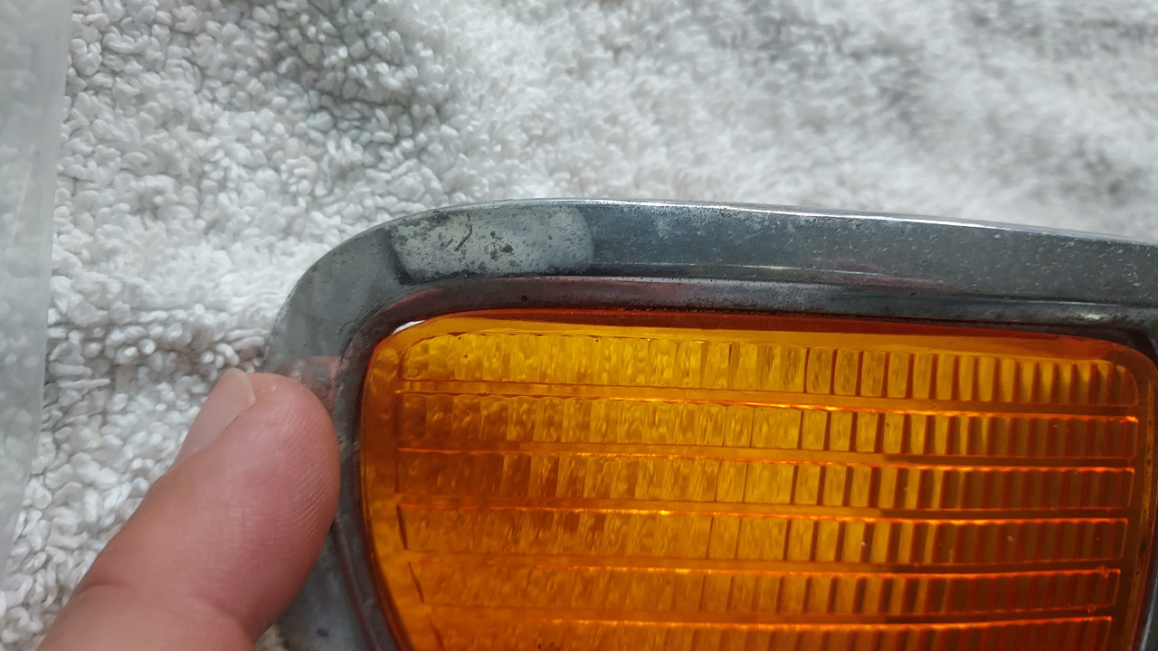

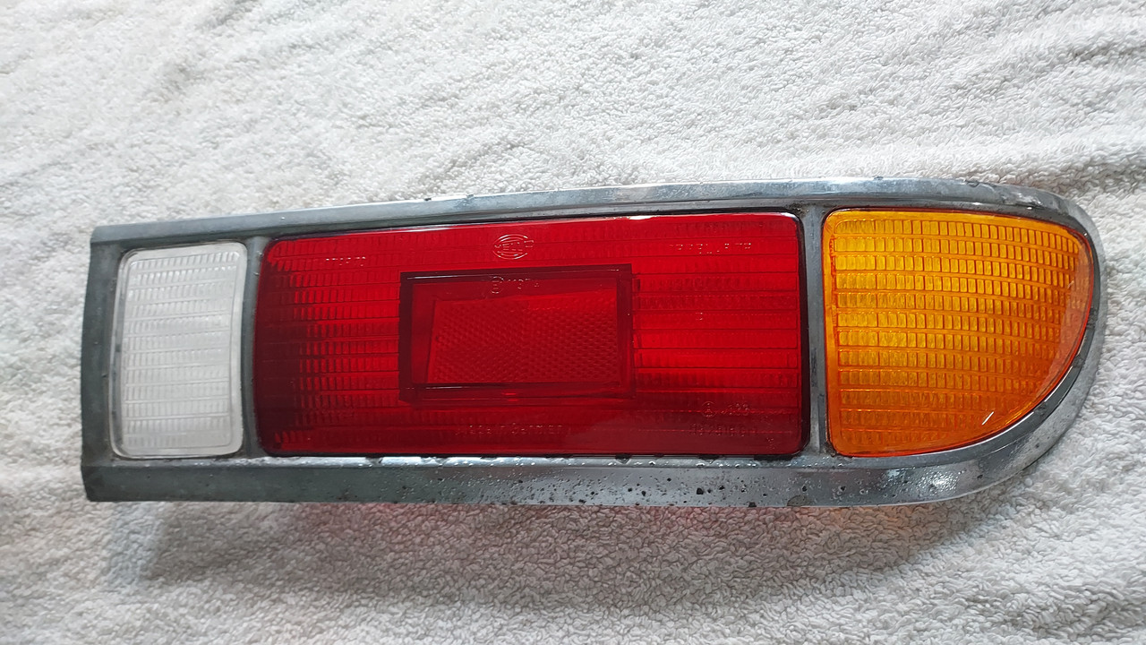

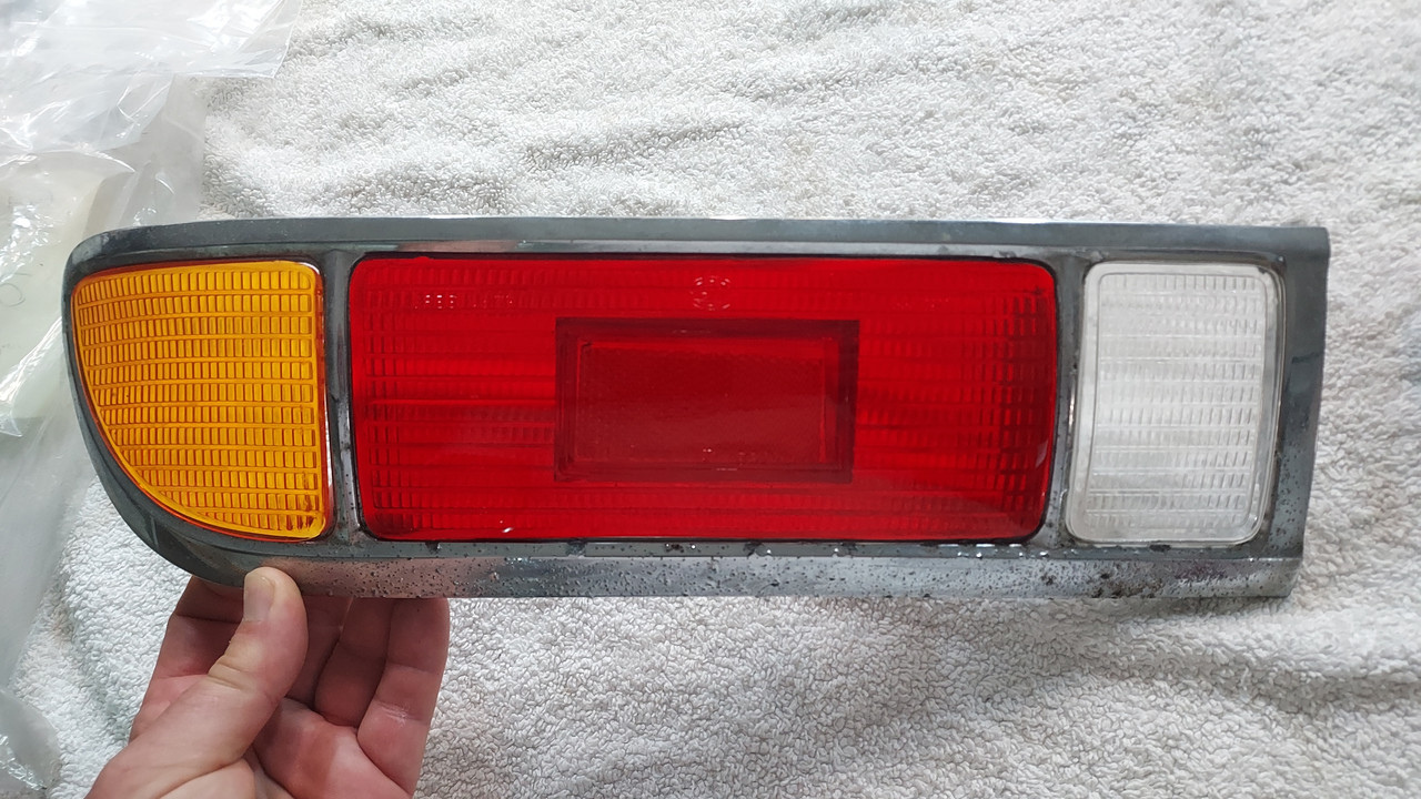

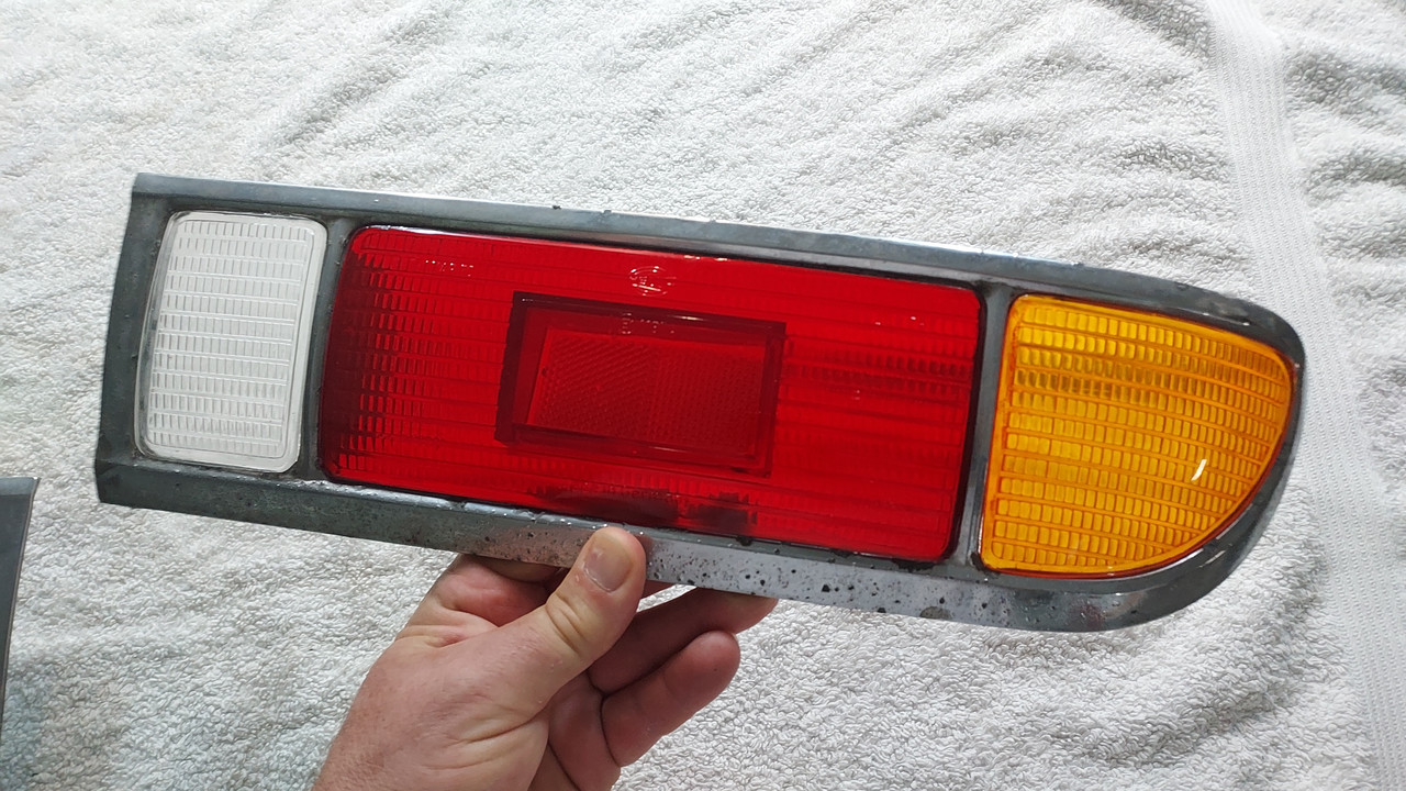

    tengo un juego de marcos con el cromo mal,
    pa probar medidas,...
    ajustan bien, pero hay que pegarlos, habra que pensar como hacerlo

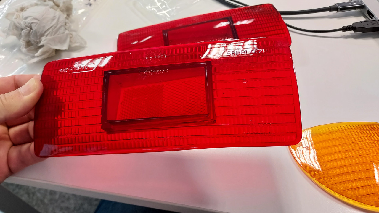

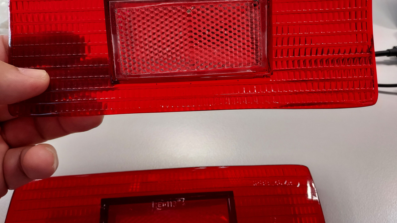

    son piezas complejas, con forma, curvaturas, y el inserto que comentaba antes, tienen una reticula interior tambien particular
    ademas el molde copia todos los numeros, marcas, etc, practicamente indistinguibles de los originales
    si no os moveis en precios de e9 os van a asustar
    pensemos que por ejemplo pilotos traseros de e3, enteros, originales de stock antiguo cotizaban a 100€ unidad, cuando los de e9 fueron evolucionando desde 300€ en 2008 pasando por 699€ en 2015, llegando a 1200€ en 2019, y quedando sin stock en 2020
    y esto son solo las lentes, sin marcos, solo recromar los marcos me han cotizado sobre los 300€, pero no es cerrado
    y hay que pensar como pegarlos
    ya veremos

    ....pues me he lanzado a reparar y recromar los marcos, ..., ya veremos hasta donde se puede llegar, cuando vengan los marcos

    Esperando nuevas fotos
