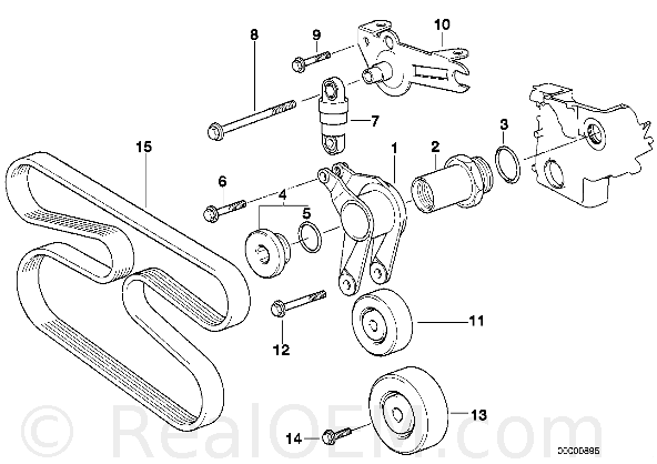

    Vengo del taller. Es un amortiguador que va donde la correa que estaba cedido e impedía que girase la correa.
    Me lo puso en su sitio pero tiene que cambiármelo, a ver por cuánto me sale la broma.
    Es la pieza 1 la que me colocó en su sitio, creo que va asociada a la 7 también.
  26. temp71
    temp71 En Practicas
    5 Nov 2012
    53
    4
    murcia
    Te comento pq lo he desmontado mil veces con el tema mio dela bomba de inyeccion. Las piezas 1 a 13, menos la 10 que va fija, son todas del tensor hidraulico de la correa, eso es lo que se te ha soltado, pero por como va anclado la pieza numero 2, y por la rosca que tiene, es imposible que se rompa, seguro que lo que se te ha ido es la pieza numero 7 que es el tensor hidraulico, y a lo mejor la 11 que lleva los rodamientos. Si es la 7 seguro que se puede comprar suelta y no es cara, y la 11 supongo que tambien.

    Exacto, por lo que me dijo el mecánico es la 7, lo que pasa es que como va asociada a la 1 la que puso en su sitio fue la 1. La 11 estaba bien así que no creo que haya que cambiarla. Me está dando ya problemas esa zona porque la última vez me tuvo que cambiar un balancín de por ahí también.
  28. temp71
    temp71 En Practicas
    5 Nov 2012
    53
    4
    murcia
    Si miras el dibujo veras que la 1 y la siete van unidas con un tornillo pasante. Al mismo tiempo la 1 va metida en la 2 y esta enroscada en el motor, la 1, me parece muy dificil que se mueva, si es asi, es que tienes que cambiar todo, pero ya te digo, parece raro, lo mas probable es que la 7 no tensa ya; pero a fin de cuentas por lo que dices con cambiar el 7 creo que te valdria y eso no sale caro, al menos la pieza, miralo en oscaro o algun otro proveedor que las tienen.

  30. kishakuv
    kishakuv Forista
    25 Ene 2010
    1.340
    53
    Asturias
    e39 - 525tds
    Eso es, según el hay un tensor que ya no tensa y por eso hace que 1 se desplace y ya no gire la correa y por tanto la dirección vaya dura como una piedra.
