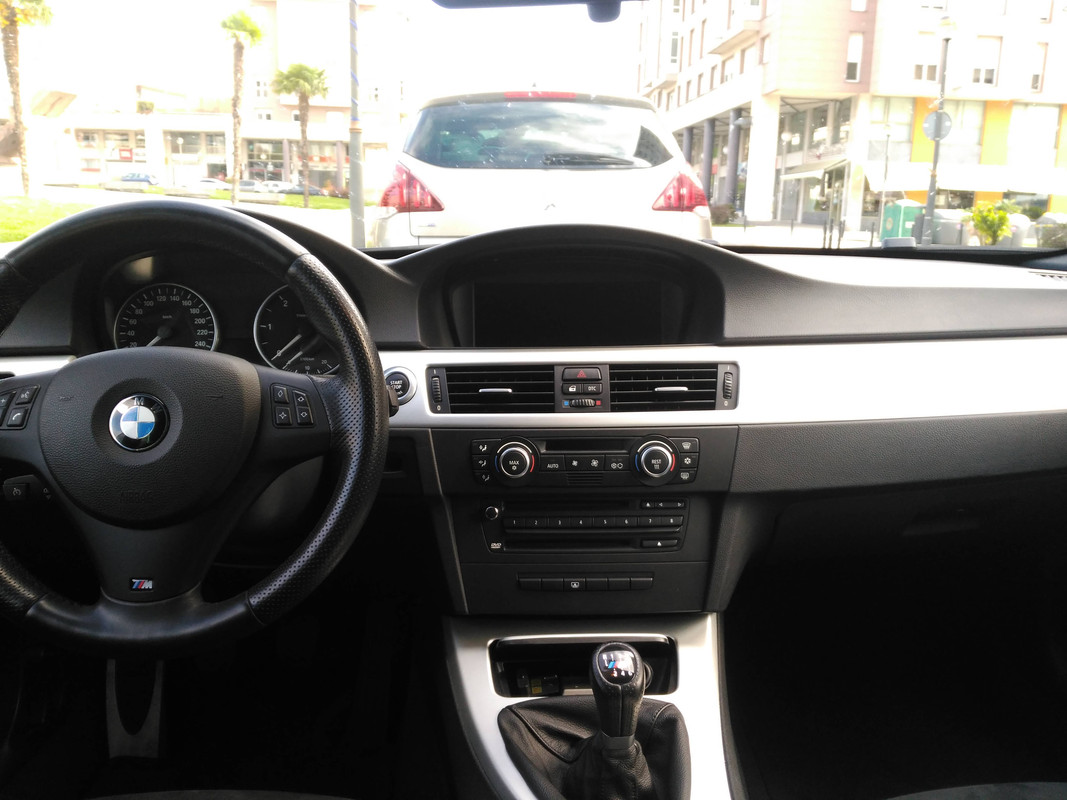

    Buenas. Antes de nada perdón por el reflote pero no quiero abrir otro hilo de lo mismo.
    A mi también me gustaría instalar la toma USB (solamente trae conexión AUX) pero no sé exactamente qué radio/mulf tengo. Os dejo un par de fotos a ver si me podéis ir guiando un poco, una del interior y otra de un trabajo que se hizo en garantía relacionado con la radio. Muchas gracias!

    Y si tenemos navegador original no es compatible??
    No se podría hacer esto que decís de comprar una radio profesional con bluetooth y luego los cables en Amazon??
    me interesa el tema porque se me ha jodido el mulf
  14. Bernardojmr
    Bernardojmr Forista Senior
    28 May 2013
    3.546
    3.863
    Ourense
    Bmw118d(e81) M
    Poder, se puede pero la radio bluetooth,no está diseñada para los que tenéis navegador.
    En tu caso y para mantener la estética de la pantalla del navegador, te diría de comprar una radio android con todo ya incorporado, dejando la misma estética y con los botones originales en funcionamiento. Es algo más caro pero con esa configuración de salpicadero, sería lo mejor.
    No tiene sentido que pongas una radio profesional bluetooth y dejar la pantalla del navegador en negro y con toda la botonera del navi inutilizada
    Esa es mi opinión.

    Depende del equipamiento que tengas es muy sencillo poner usb, yo lo he hecho, lo hice en el 320i y en el que tengo ahora además de usb Equipe el lógic7 partiendo del hifi fue sencillo y rápido

    Gracias! Y tú exactamente qué radio tenías en el 320i y en el actual? La misma que el mío?
  19. ivan.s
    ivan.s Clan Leader
    5 May 2010
    16.131
    3.476
    Tarragona
    e92ia
    El sistema de navegación ccc con módulo mulf en ambos
    A nenobravo le gusta esto.
  20. nenobravo
    nenobravo En Practicas
    20 Jul 2020
    130
    42
    GZ
    E90 320d
    En teoría el módulo es como el mío no? En la reparación que se hizo aparece "módulo ccc"
  21. ivan.s
    ivan.s Clan Leader
    5 May 2010
    16.131
    3.476
    Tarragona
    e92ia
    El módulo CCC es el módulo de navegación de ahí no sale ningun USB
