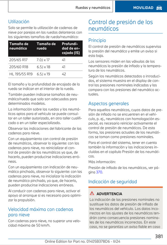

    En el xdrive 30e las fundas de tela en que eje se deben poner ? Delante o detrás ? O depende si vas solo en eléctrico, térmico o híbrido en el momento que te toque ponerlas ?

  20. rescuer255
    rescuer255 En Practicas
    16 Dic 2023
    690
    835
    Barcelona y alrededores
    X1 Xdrive30e
    Esta info de donde la sacas? Es que me parece muy loco llevar un xdrive y no poder ponerle cadenas...

  21. David Ras
    David Ras Forista
    14 Jun 2024
    875
    1.242
    X1 sDrive 20i
    Hola @Rescuer, la tienes en el manual del coche, en la página 381. Adjunto foto:

    Yo las pondría delante y forzaría el motor de combustión a funcionar pasando a S en caso de llevarlas.
