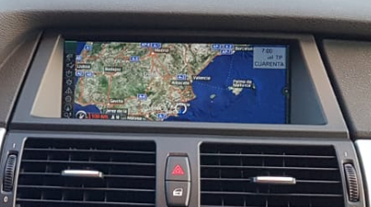

    Este sábado recogemos un BMW X5 E70 de Marzo de 2010 (235cv). Lleva el navegador professional, imagino que por año es el CIC, ¿no? (dejo una foto abajo).
    ¿existe algún módulo o algún modo de usar carplay/android auto sin cambiar la pantalla?

    Si es el de 235cv es un pre lci por lo que lleva CCC , si es el de 245 es un LCI y llevaria CIC.

    He tenido tres e9x con CCC. Es 100% CIC según esta foto. A no ser que le hayan upgradeado el sistema a CIC, pero lo dudo porque los dos dueños anteriores eran personas mayores.
    El iDrive es el de CIC también:

    Hola
    Te digo lo de CCC y CIC porque los pre son los de 235CV que montaban todos CCC y los LCI que ya pasan a motores de 245cv con cambio de 8 marchas ya introdujeron los CIC .
    Como comentaste al principio que era 235Cv ,salvo error en la descripcion , corresponde a modelo/version con CCC.

    Según he leído en el foro el CIC se empezó a montar a finales de 2009. El coche está matriculado en Marzo de 2010, tengo que mirar la fecha de fabricación. Pero es 100% CIC lo que lleva ahora mismo.
