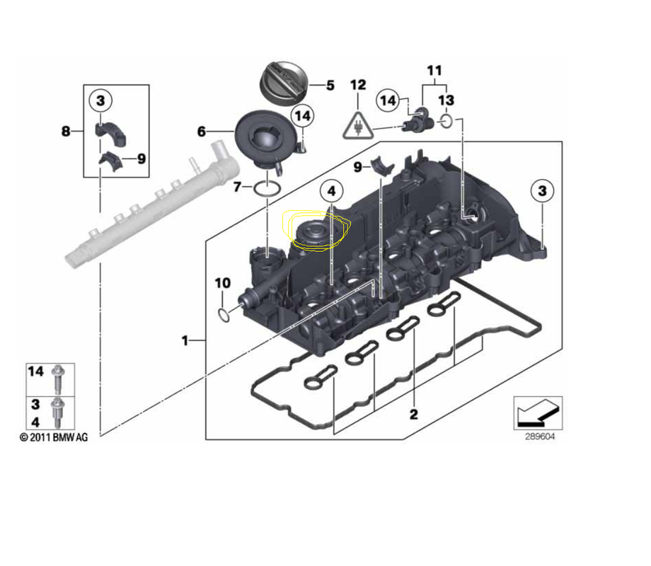

Leyendo en varios foros, muchos usuarios mencionan la válvula PCV como posible causa. Esta válvula se encarga de redirigir los gases que se generan en el motor (y que se pueden ver al quitar el tapón de aceite), los cuales suelen contener trazas de aceite —de hecho, si se pone la mano cerca, se mancha—.
La función de la válvula PCV es permitir que esos gases vuelvan a entrar al motor para ser quemados nuevamente, pero filtrando el aceite para que solo pase el gas.
En teoría, si esta válvula está dañada o no funciona correctamente, puede permitir el paso del aceite junto con los gases, lo que podría explicar la pérdida de ese litro que mencionaba.
(Esta es la interpretación que hago después de leer varios comentarios en foros.)

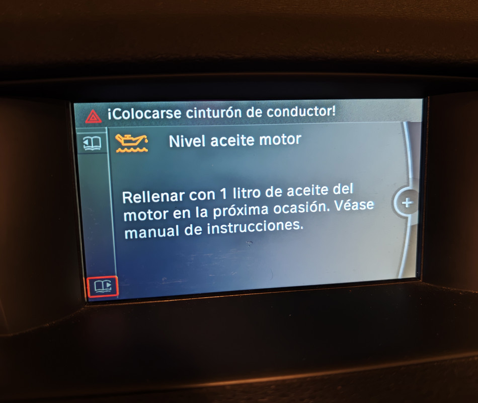

Aqui se puede ver el aviso que salta:

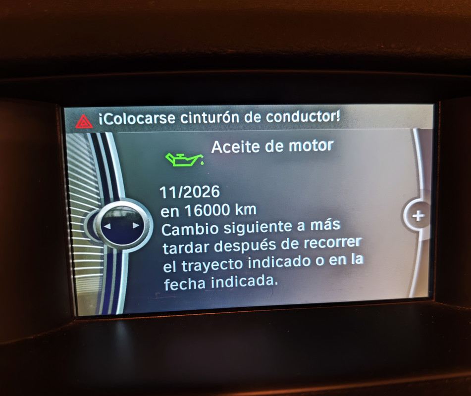

Aqui se puede ver que falta aun la mitad del tiempo del mantenimiento:

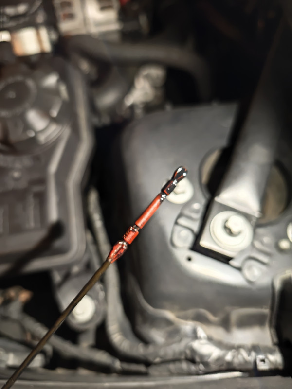

Y como siempre la varilla no engaña y esta por debajo del minimo: (mejor que solo confirmarlo con el sensor del aceite)

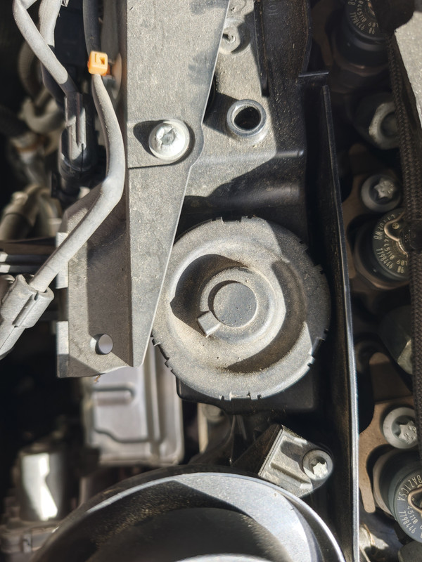

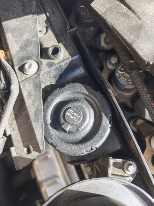

Lo que creo que es la valvula PCV:

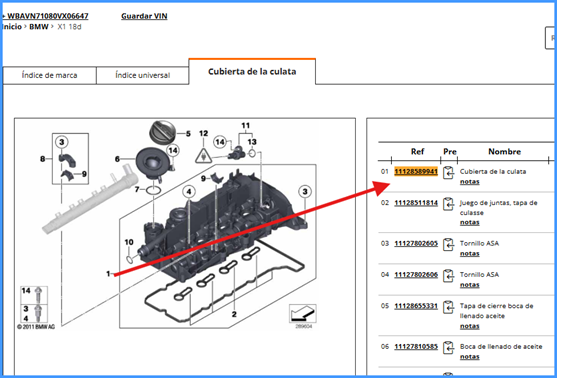

Entiendo que venderan la tapa completa de balancines y no solo la PCV

Fuera de origen si hay la pieza parece ser, pero en la BMW te cambian todo o te venden la tapa compelta de balancines.

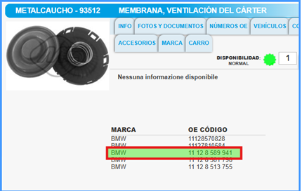

Voy avanzando, le he pedido la pieza a estos fabricantes (normalmente son los que hacen esta pieza para BMW), y os voy añadiendo las referencias que me dan para que se quede como historico, por si algun dia otro forero tiene la misma casuistica.
- Metal Caucho -> Ref 93512 (24,78€)
- Febi -> Ya no la fabrican al hacerlo otras marcas.
- Mahle -> Ya no la fabrican al hacerlo otras marcas.
- Vaico -> Ref V20-3341 (31,28€)
- Metzger -> Ref 2385065 (21,30€)
* Precios sacados de las Webs que todos sabemos, tengo pendiente preguntar a tiendas de mi zona.
Se basan logicamente en la referencia de la tapa que llevo:
Ref tapa: OE 11 12 8 589 941
Ref: MC 93512

Válvula PCV
Turbo
Desgastende segmentos
Son las 3 opciones.
La válvula PCV...si vas a montar una mierda..no montes nada. Pilla la de origen Bmw.....asi sabrás fijo que "de eso no es".
Turbo...bueno..podría ser pero me parecen pocos kms
Segmentos...quizá esos plazos tan largos de mantwnimiento sean la causa
Pero tambien te digo...siendo 1 litro a los 15.000....yo no me molestaria.
Eso si...a esos 15.000 cambialo..no lo dejes 25.000.....que ese aceite no es tan maravilloso como se cree la gente.
Es buen aceite....si......pero nada especial.

En el caso de BMW, la válvula PCV no se vende por separado, sino que viene integrada en la tapa de balancines completa, cuyo precio me han dado de 395,70€, sin contar la mano de obra.
Personalmente, he optado por no comprar una PCV genérica en Aliexpress por 4 €, sino adquirirla a fabricantes que también suministran componentes para las tapas originales que BMW vende. En mi opinión, es una solución válida, con un desembolso moderado y sin complicaciones. Si bien es cierto cambiar toda la tapa al completo es mejor, SIN DUDA, pero tristemente el bolsillo manda y hay veces que hay que intenter metodos diferentes. :(

Resumiendo: en lugar de comprar la pieza por las típicas webs que todos conocemos, pregunté en una tienda de repuestos local y me la consiguen por 22,58 €, de la marca MetalCaucho. ¡Más barato! (por poco que sea)

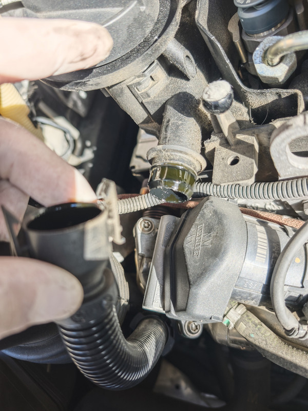

Muy buenas,
Hoy por fin pude sacar 15 minutos (no se tarda más) para cambiar la válvula PCV. Básicamente es la tapa, la membrana y el muelle.
Lamentablemente, no le hice fotos a la membrana que quité, así que no la puedo mostrar. Eso sí, a simple vista no parecía estar dañada: no tenía grietas, rajas, ni nada por el estilo (al menos, mi ojo inexperto tampoco notó deformaciones o nada reseñable...).

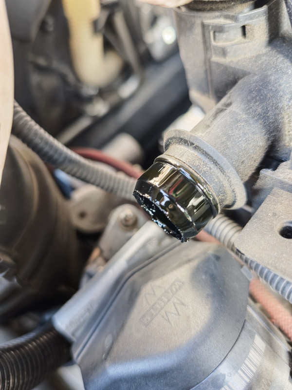

Lo que sí pude ver fue bastante aceite en el tubo que sale de la PCV y vuelve al motor. No sé si eso es normal o no, pero desde luego, aceite lleva.
Segun tento entendido esa membrana de la PCV lo que hace es evitar al maximo posible que el aceite que llevan los gases pasenal motor...

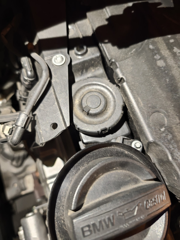

Os dejo unas fotos de lo que me acordé de hacer en el momento. También comentar que no tengo fugas por el tubo que sale de la PCV, por tanto el dia que aprecie que fuga, me planteare cambiarle la junta la junta que lleva (ref. 11127823944), mientras tanto hace su funcion.
Tuve la precaución de dejar el respiradero en la misma posición que venia de serie.
Antes de quitarla:
Montada en la misma posición:
Los tubos que salen de la PCV con rasgos evidentes de aceite
Y hasta aquí llegan mis conocimientos, la verdad. Espero sinceramente que sea solo un problema de la válvula y no derive en más averías o disgustos, porque entonces, lamentablemente, todo dependerá de lo que diga el bolsillo...
En unos 15.000 km aproximadamente podré salir de dudas.
