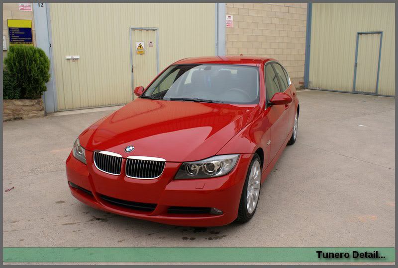

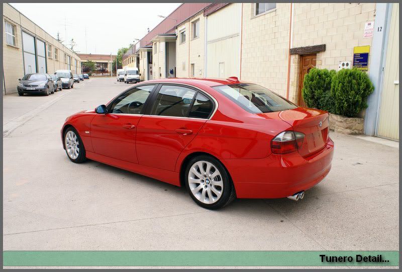

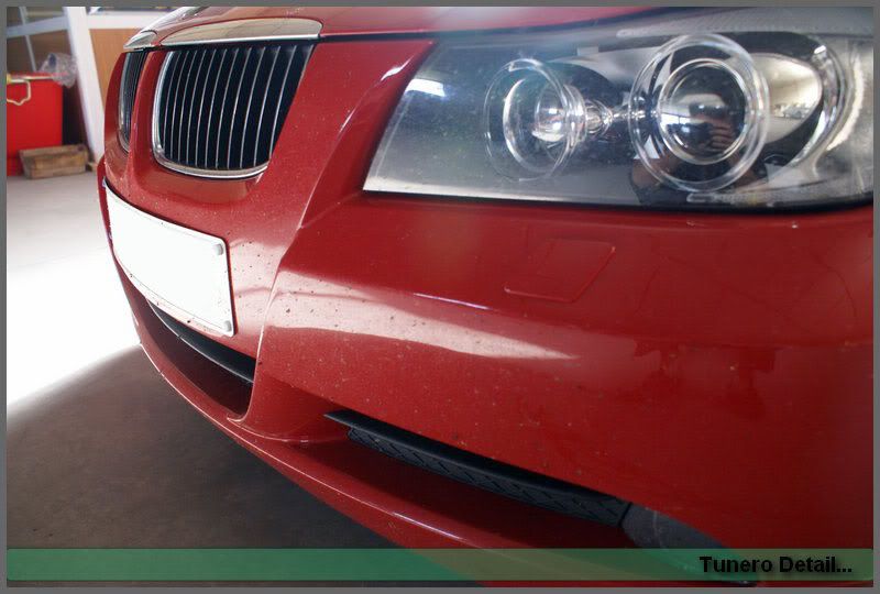

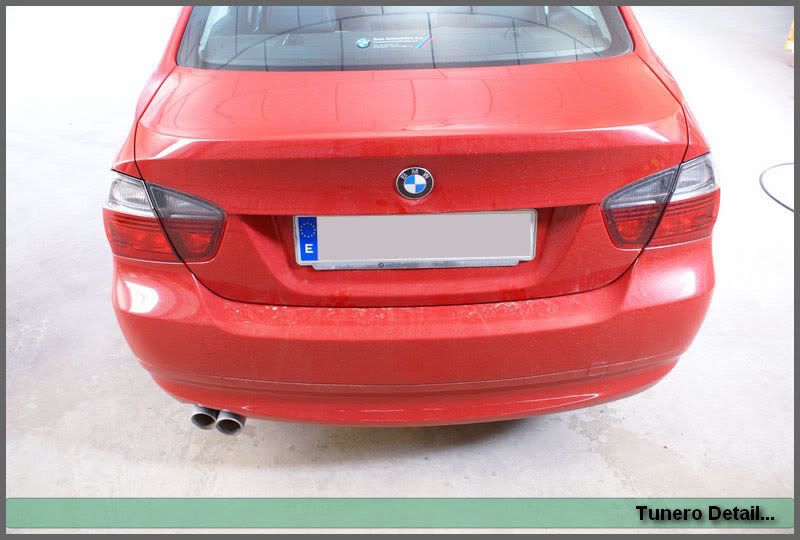

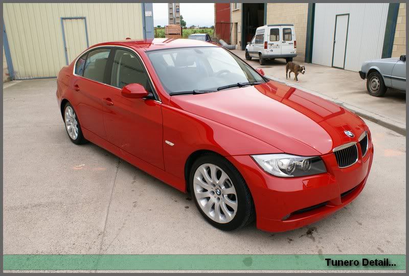

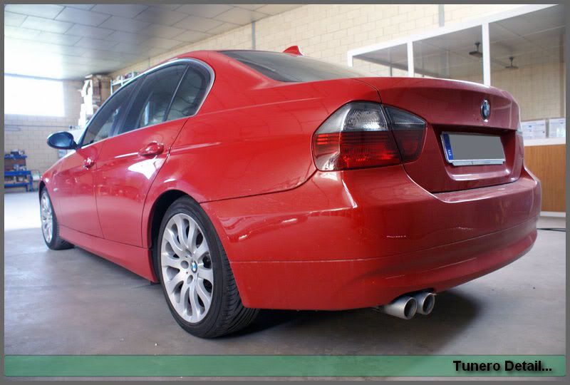

Asi llego el coche, un bonito 325d E90:
MMMMM.... interesante

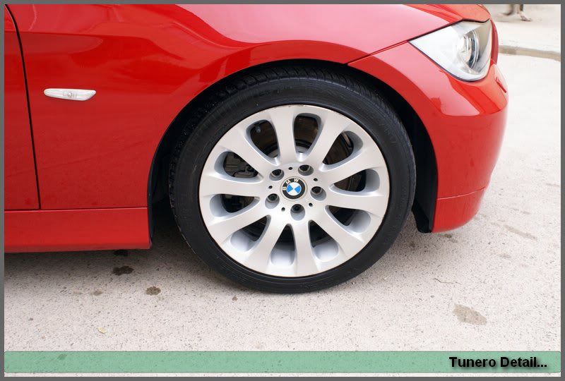

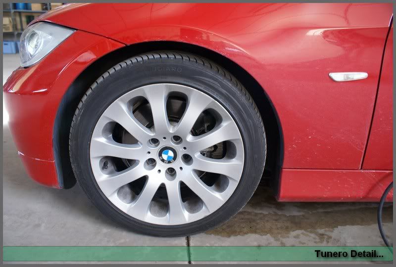

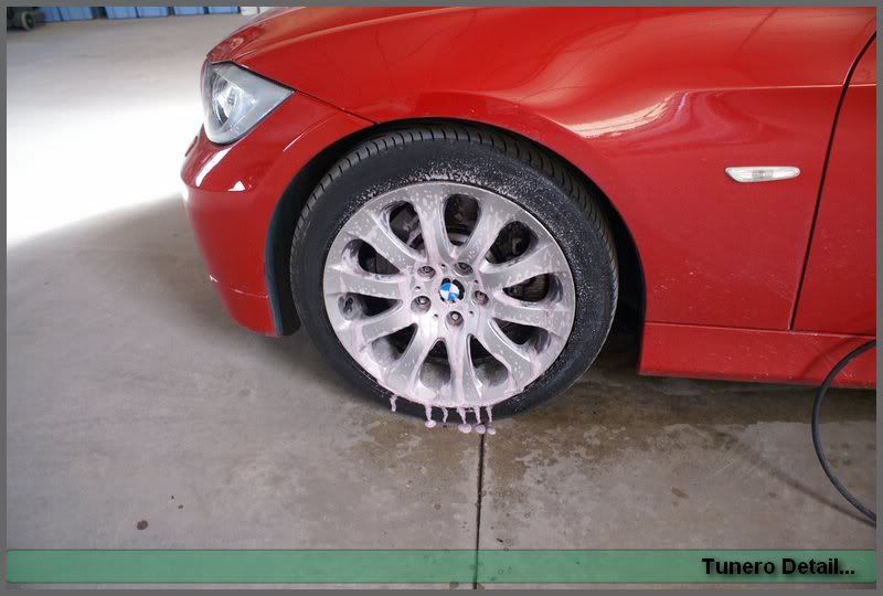

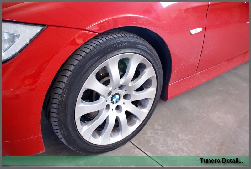

Empezamos el proceso con las llantas:
Aplicamos el producto:
Le dejamos actuar y aclaramos:

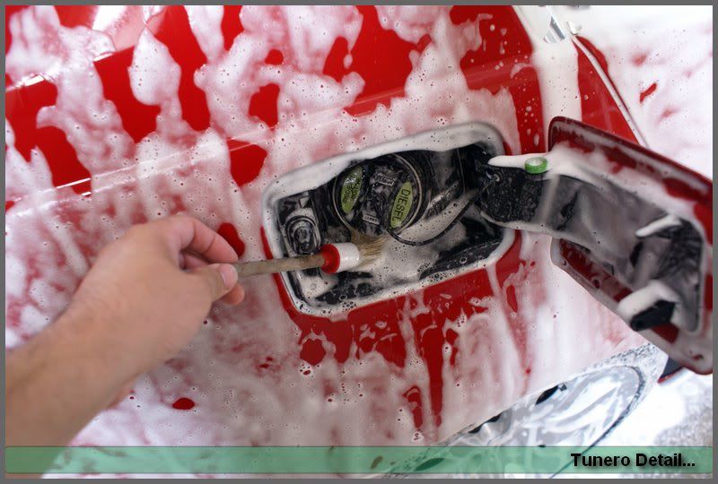

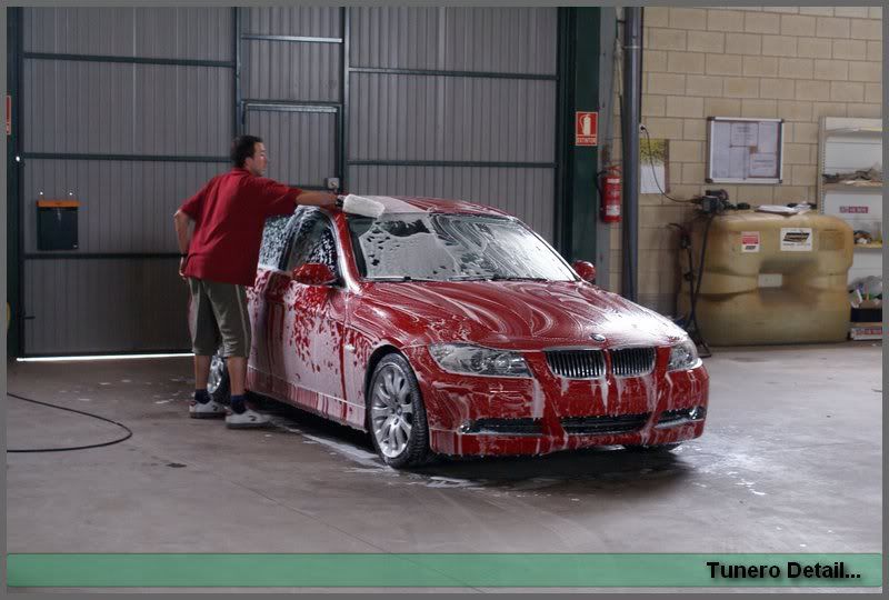

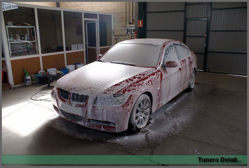

A continuacion el habitual baño de espuma:
Con atencion a los detalles:

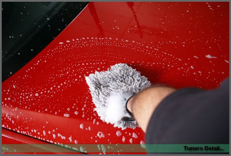

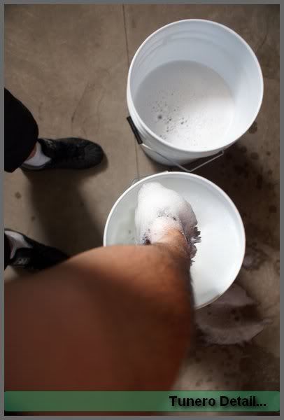

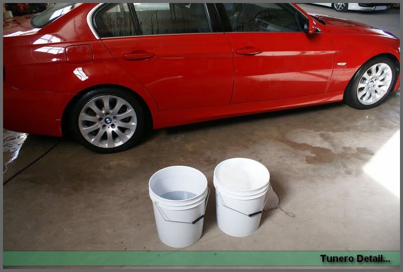

Tras el aclarado se preparan los dos cubos, uno con champu:
Se carga mezcla...
...y se procede:

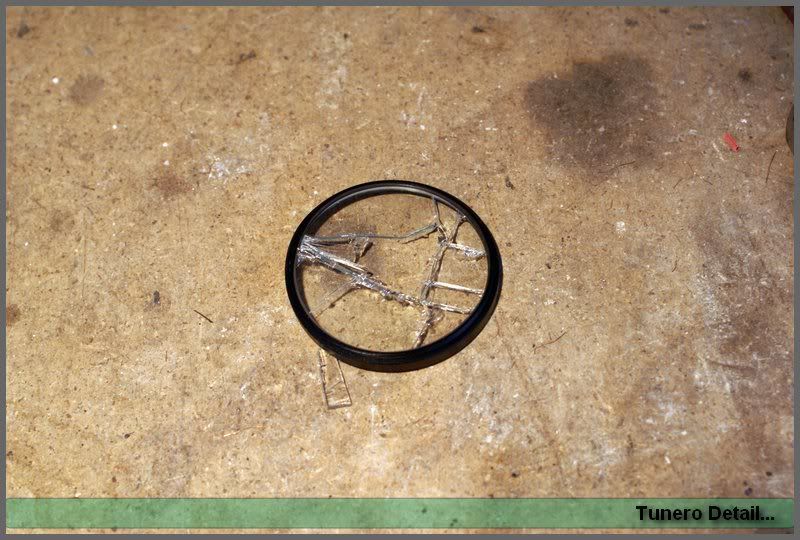

Pero de repente... mi...mi...mierda... se me callo la camara al suelo...
...a tomar por saco el protector de la lente... calla que no fue la lente completa.

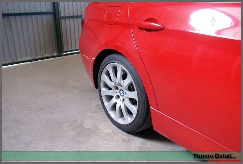

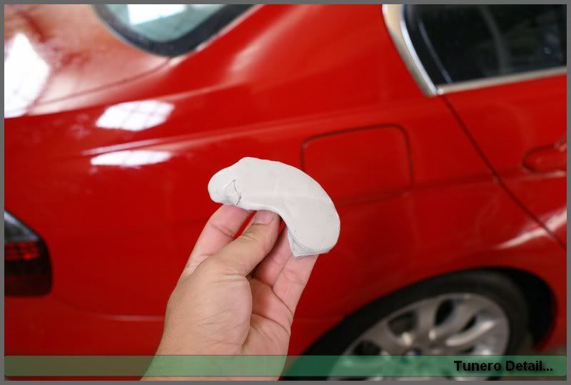

Siguiendo con el proceso, se descontamina, no tenia apenas nada:
Se lavad de nuevo y se seca:

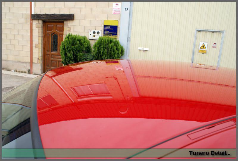

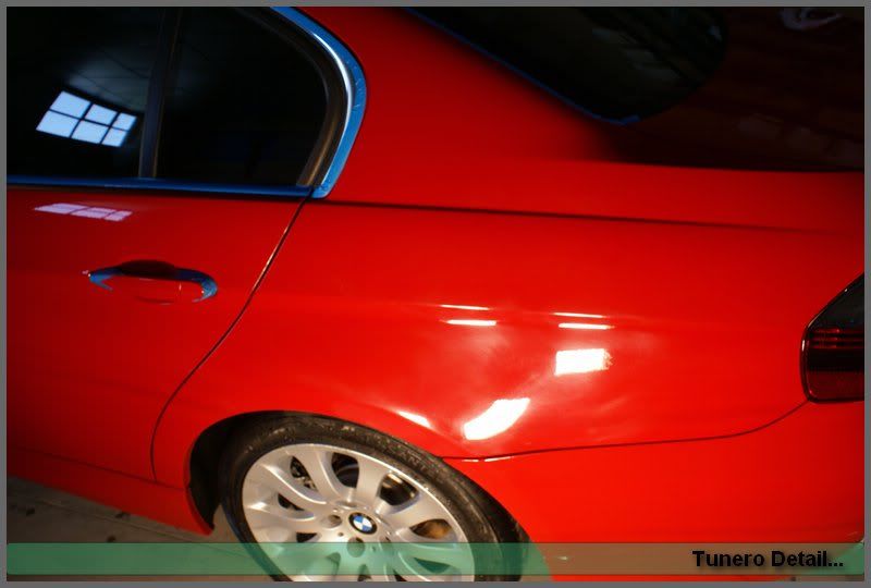

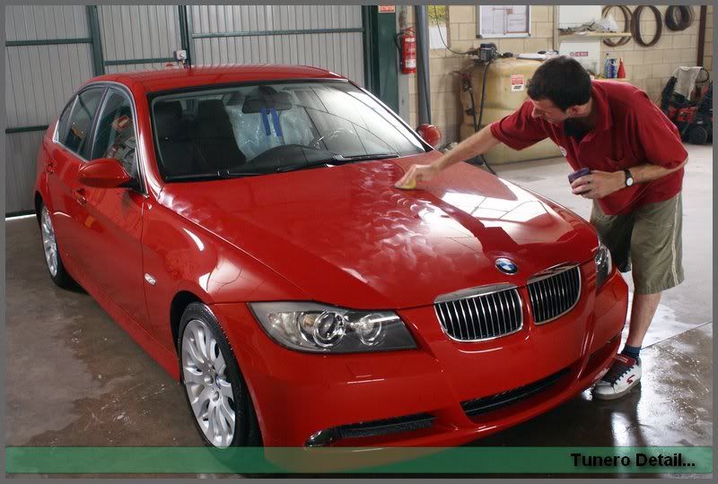

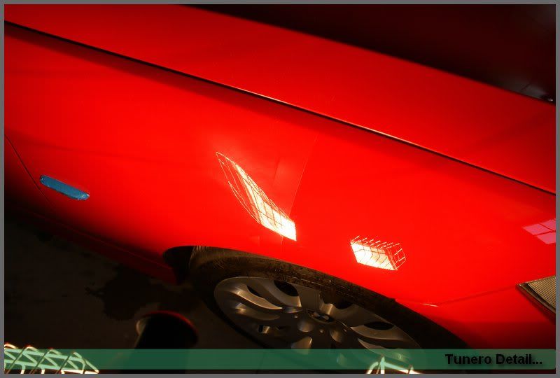

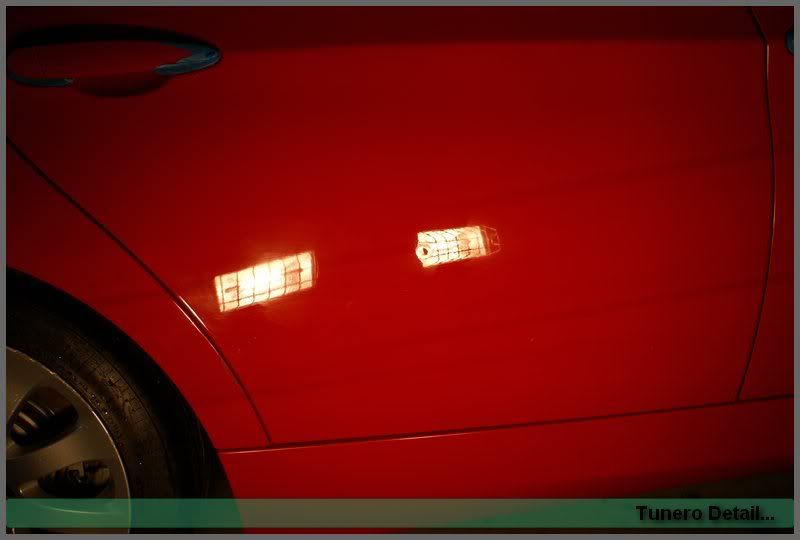

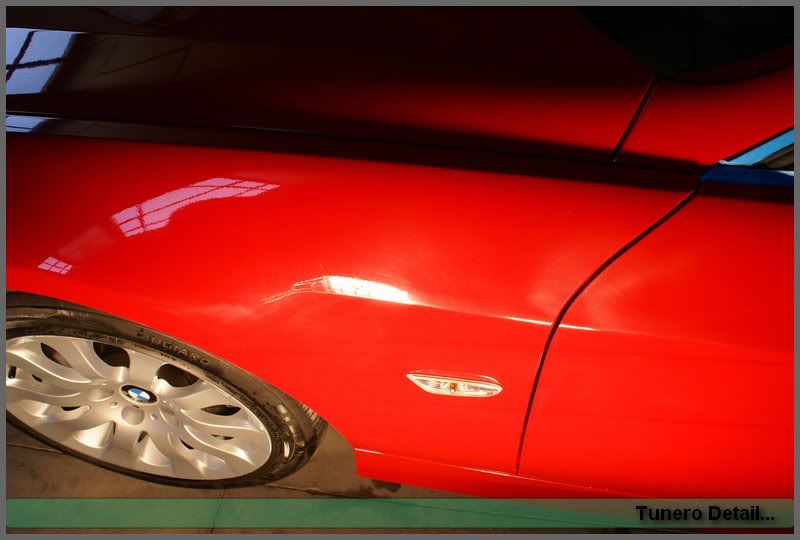

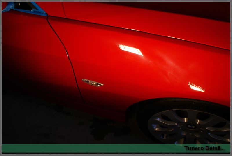

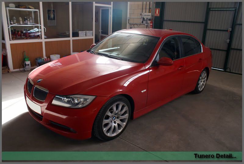

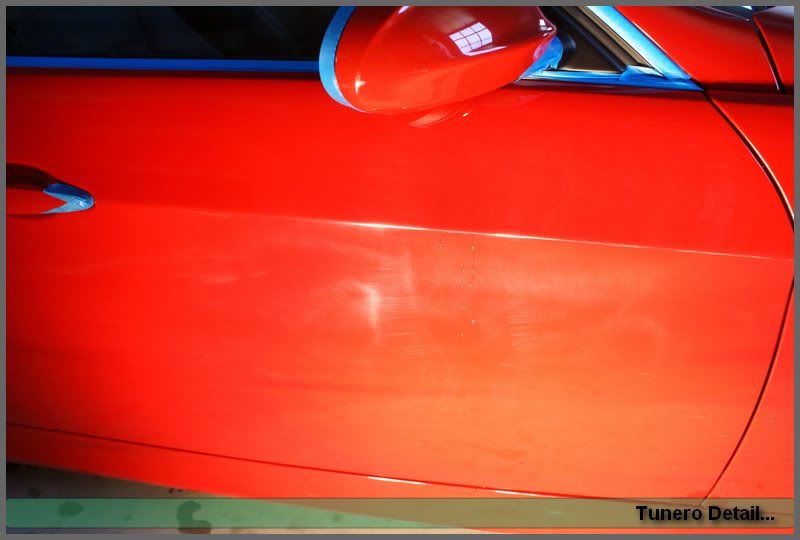

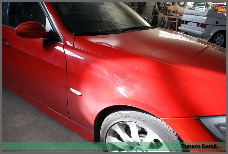

Observemos los defectos:

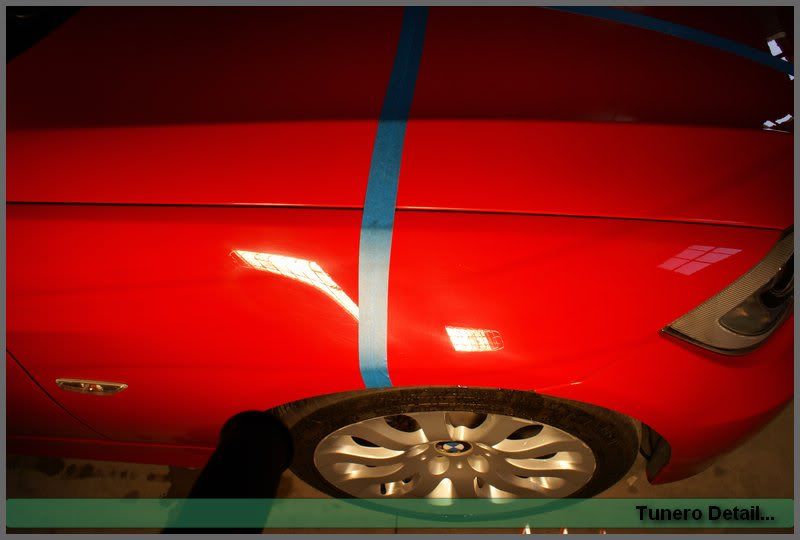

Se prepara un 50:50 para determinar el combo:

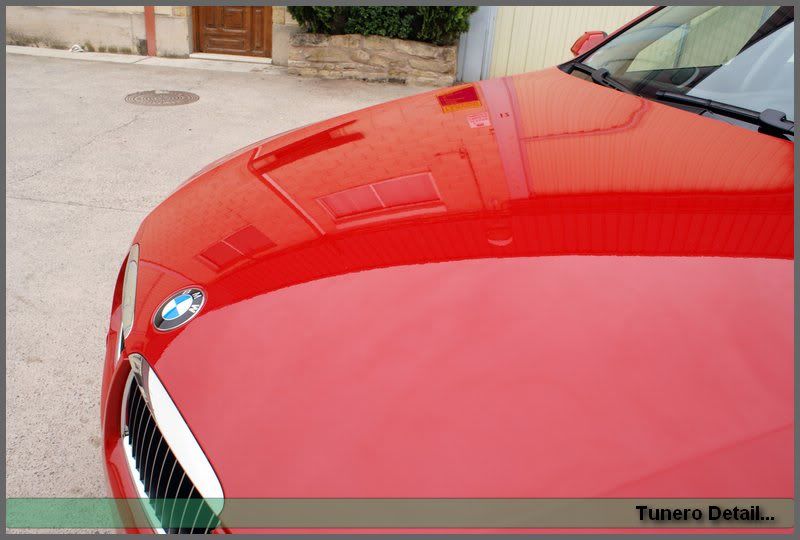

Se trabaja hasta encontrar lo adecuado...
...y si, mejora bastante :) :)

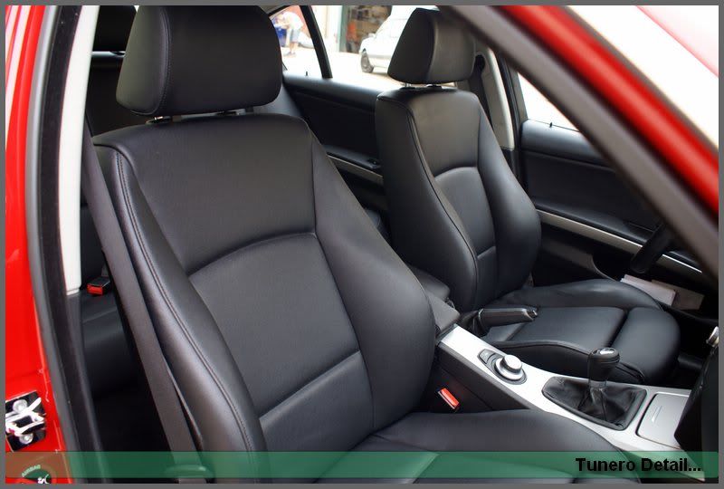

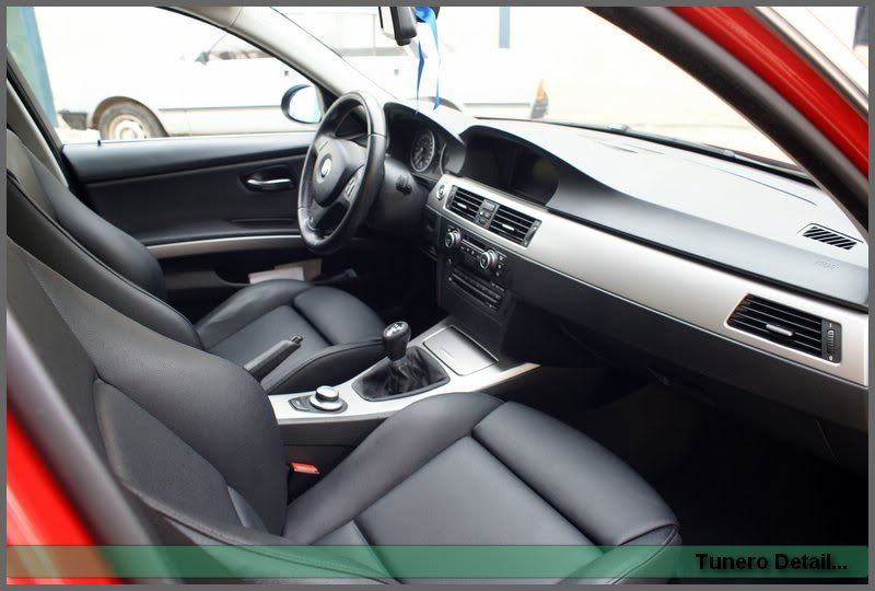

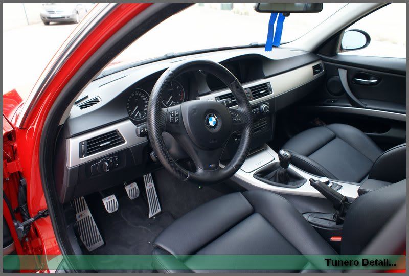

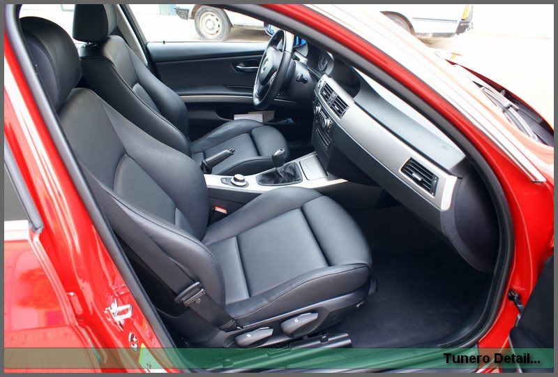

Mientras se realizaba el pulido, mi amigo Rodrigo me hecho una mano con el interior...
...tambien con el lavado...
...y con el encerado... habia algo de prisa :)

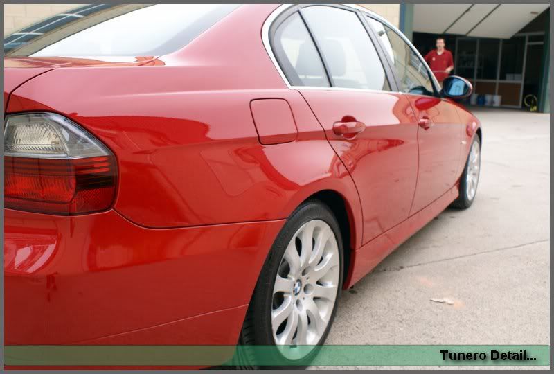

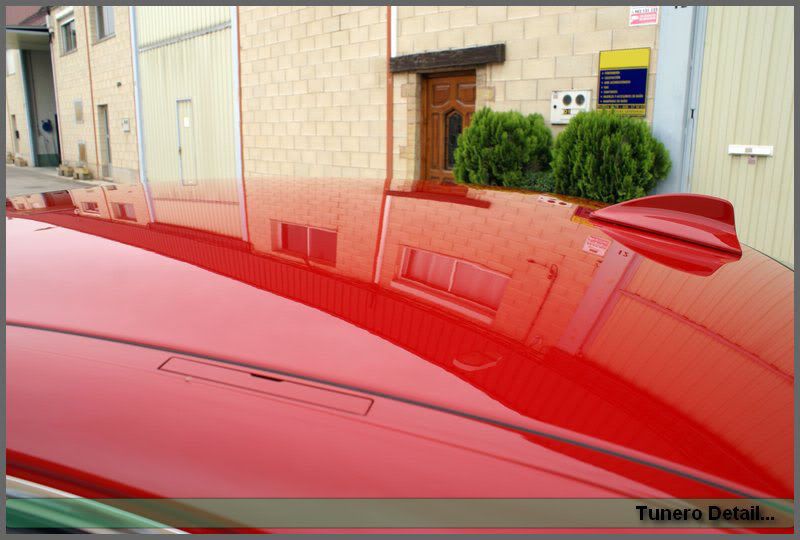

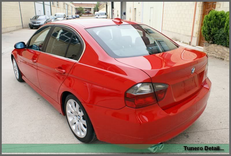

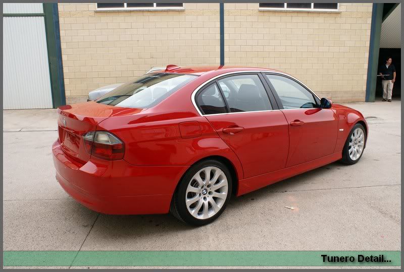

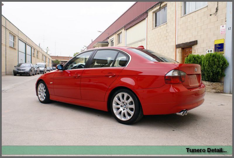

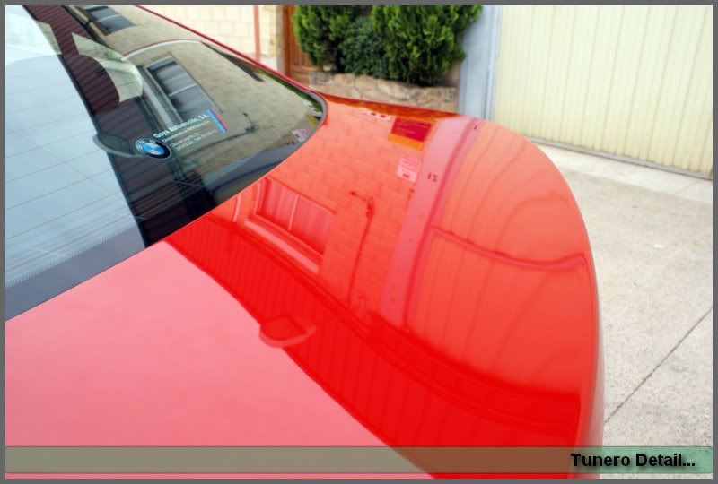

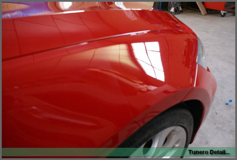

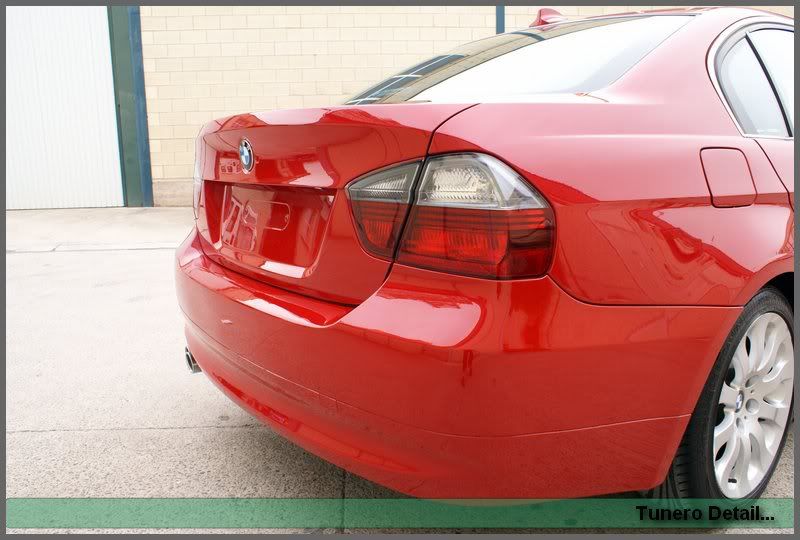

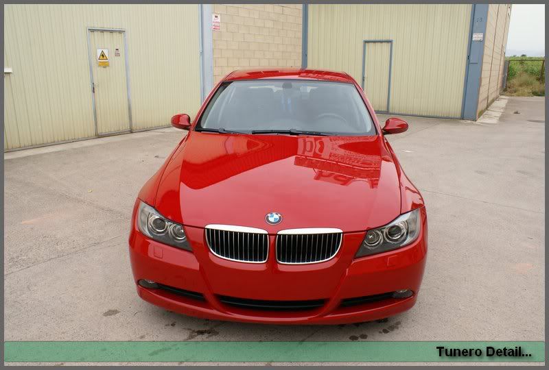

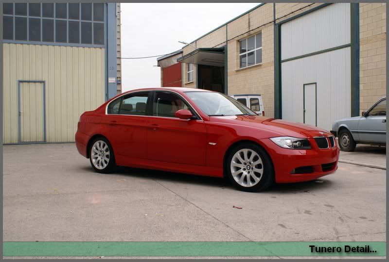

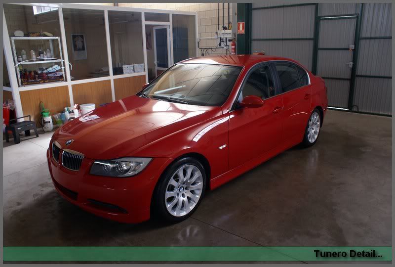

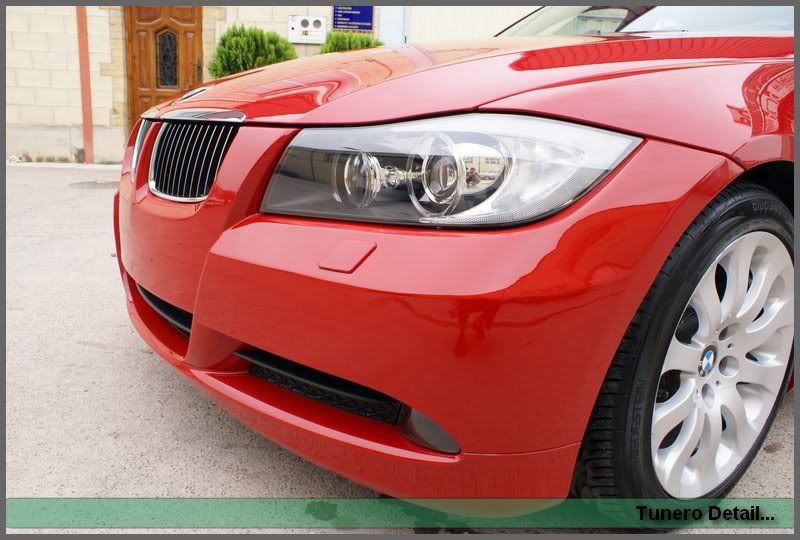

Despues de los retoques finales... coche acabado, fotos finales :)
Este fue el trabajo realizado... muy satisfecho quede porque el coche al final lucia que daba gusto, es una combinacion de color, llantas y carroceria espectacular, muy deportivo para ser una berlina... el dueño me consta que lo cuidara, no merece menos jejejeje.

Los productos en general son de Meguiars, para el lavado champu NXT, llantas "Tunero'sWheelCleaner", para el pulido pulimentos de Meguiars, de cera la Dodo PurpleHaze y para las gomas y plasticos Meguiars Ultimate Trim Protectant; en el interior, Quik Interior Detailer y para el cuero, limpiador y acondicionador LeatherMagic.

Creo que el tratamiento del "cuero" podías haberlo simplificado ya que sino me equivoco es sensatec (artificial).

Pues si, seguramente es artificial, pero mas vale cuidarlo bien... aunque suene ilogico.

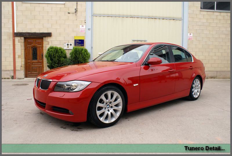

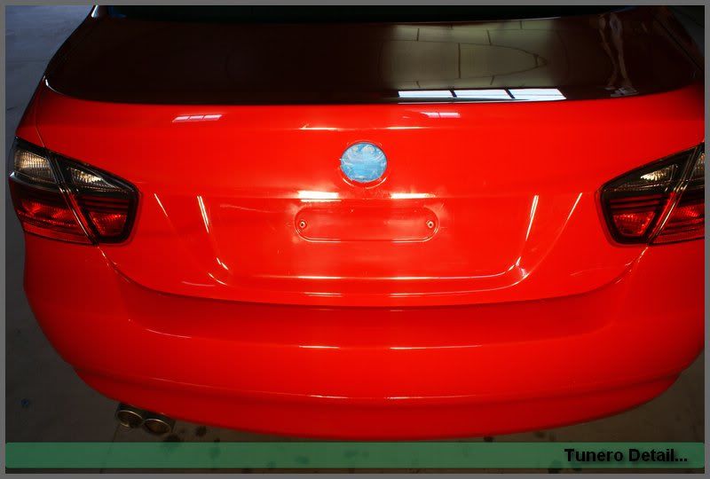

tunero, en la 4 foto se ven "relejes", eso es devido al
mal pulido que le hicieron al coche anteriormente no? eso mismo tiene mi coche en el capó, eso es por pulir con un polish de corte y no darle el de acavado no es así? que combo utilizaste para subsanar eso?
pd: soy el que te ah comprado el kit de pulido
Eso son hologramas debido a un mal pulido, si no has dado acabado seguramente ese sea le problema.
