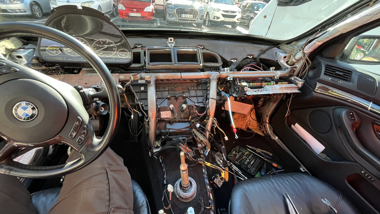

  8. bogdad tds
    bogdad tds Forista
    4 Ene 2011
    2.080
    951
    El salpicadero sale super facil, sacate primero la consola central porque molesta un poco , despues la parte de abajo del salpicadero , despues el mismo salpicadero , es un proceso intuitivo , no necesitas ver bricos !!!!
    Se te quedaria asi !!!

  9. Flor.1989
    Flor.1989 En Practicas
    23 Sep 2023
    183
    143
    Bmw e46 compact
    La intuición es un lujo para muchos
    Hay gente que no saben poner la microunda, se comen la comida fria :).

  10. torpedo520I
    torpedo520I Forista Legendario Miembro del Club
    8 Oct 2003
    11.346
    45.848
    BCN-Platja Aro-León
    530i (E39)
    Veeees, ta chupao.
    Luego te sobran 2 tornillos y un anclaje y se los das al gato pa que juegue. biggrin
    Yo lo hago cada dia despues de desayunar para ejercitar mi mente.
    A Vicen79, morticia y bogdad tds les gusta esto.
