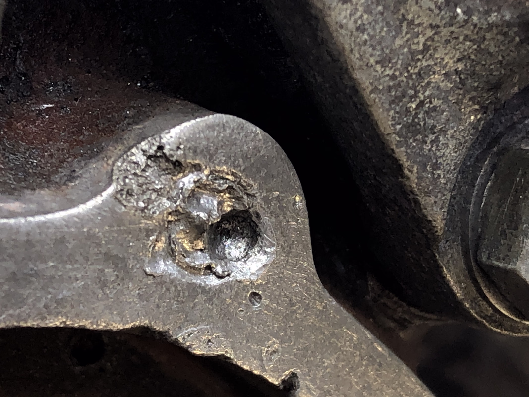

Resulta que el extractor se me partió dentro XDDD. Se me quedó tipo montaña, como un piquito. No había broca que no se resbalara. No había forma (sin irregular la base de donde iba a sellar la bomba) de lijar el pico. Mi compañera de trabajo, bendita sea, me puso delante una broca, corona de diamante M6. Gente, como p*ta mantequilla. Asi con agüita manteniéndolo mojado. Me sacó tanto el extractor partido como el tornillo oxidado. Entonces rehice todo el agujero a cero (m6) con la corona. Me compré un kit de helicoidales del m6. Trae la broca del 6,2 que me venia como anillo al dedo. Puse el helicoil y mientras el mecanico me separaba el ventilador de la bomba vieja. top top top.
pieza de vuelta, rosca arreglada. comencé a montarlo todo y gente, demaravilla. De repente todo fluía. inserto foto de como estaba a como quedó ,
IMG-2943.avif
vereis la corona de diamante es hueca, con lo cual me dejó el extractor a huevo, de ahí en adelante, todo como cremita.
IMG-3126.avif
