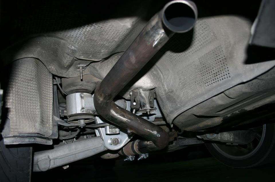

    Asi suena si le quitas las dos petacas enormes que lleva en el final de linea. Si le eliminas el resonador Y sonara feo y demasiado. Eso es lo que da las "notas" al sonido.
    Yo no voy con el cuchillo entre los dientes pero no tengo este coche para llevarlo por debajo de 3000! Como comprenderas no te van a asaltar con helicoptero por un pisoton, puedes conducir como siempre, solo que antes de hacerlo en lugares conflictivos, mira a todos lados.
    Personalmente con mi configuracion los bajos "graves" estan entre 1800-2300 rpm (aprox...), asi que a 100-110 km\h quizas te molesta si eres quisquilloso, mas alla el sonido se vuelve mas agudo.
    Las ultimas dos petacas:
    (La que esta señalada de rojo y la otra).
    http://i55.tinypic.com/j9oubl.jpg
    Esta es mi instalacion:

    Todo esta en lo que se quiera complicar uno, con la configuracion que llevo suena igual o un poco mas que un silenciador deportivo de esos por los que te cobran +300 €. Si le pones tubo recto va a sonar mas, pero va a romper totalmente con la estetica visual, porque como se ve en las fotos, el tubo que sale del resonador "Y" queda en el medio de los bajos.

    Resonador? no te referiras al catalizador? creo que el primero de todos es el catalizador, de todas maneras mirando en real oem no viene tu escape con 2 silenciadores traseros viene uno grande:

    Manfred podrias decirme de cuantos mm es tu escape? 65 tal vez?

    No tenemos la misma linea. En el 528i E39 sigue el siguiente orden: Colectores-Catalizador-Resonador Y-Silencioso/s trasero/final.
    Juraria que si, o 70, no me acuerdo, juraria que es 65 de diametro, y tube que ensanchar algo el tubo original para que entrase el empalme.
