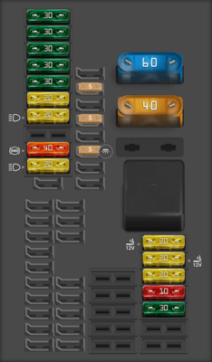

Buenos días, refloto este hilo dado que he comprado una Dash Cam para mi coche y estoy en las mismas con el tema de Fusibles porque he comprado la que tiene monitoreo 24h y hay que conectarla a la caja de fusibles. El Rojo, el Negro y el Amarillo.....
El rojo y amarillo van directos en la caja de fusibles, y el Negro enganchado en algún tornillo de la carrocería.
Alguien que pueda decir donde conectarlos? Es un X4 G02 2021.
Supuestamente esta es la caja de Fusibles de la guantera donde lo conectaría.
