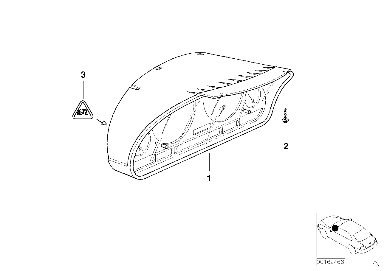

    Este es el tuyo:
    https://www.realoem.com/bmw/es/showparts?id=AL71-EUR-11-1999-E46-BMW-320d&diagId=62_0316
    Y ya ahí tienes que ver si el coche es automático o manual y según eso buscas un cuadro por la referencia, mismamente en eBay tienes.
    Lo de los kilómetros, si codificas el VIN del coche al cuadro nuevo, reconocerá el coche y te pondrá los kilómetros que tiene que poner, los tuyos, no los del donante.
    Por ejemplo, para cambio manual en km/h sería la referencia
    62116985645
    Y por esa referencia en eBay tienes un ejemplo:
    https://www.ebay.es/itm/62116985645...3-BERLINA-E46-320D-1998-8167120-/383408968621
