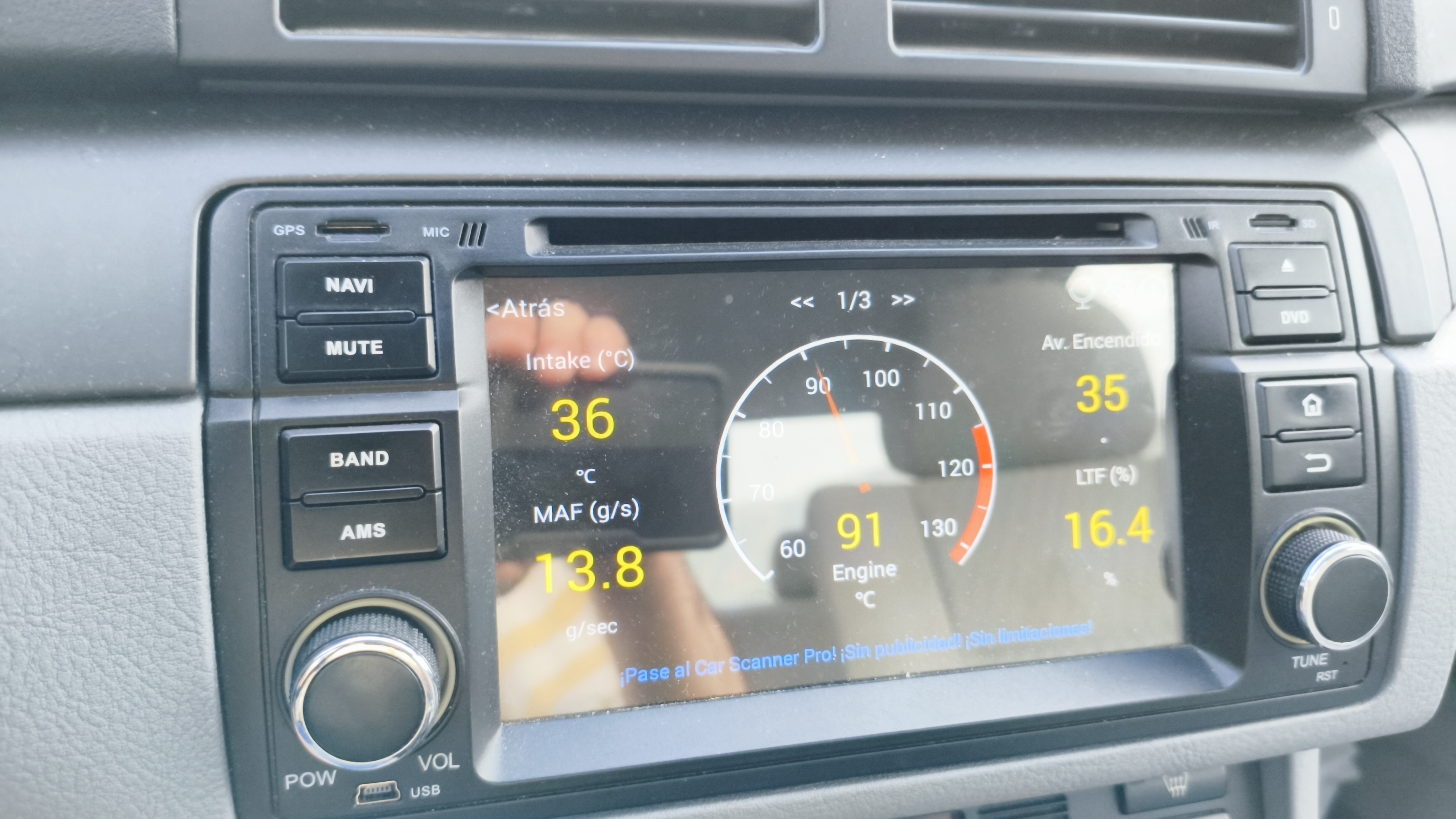

Pues eso, volviendo el lunes de viaje veo que la correccion a largo va subiendo a valores anormalmente altos (siempre esta en 0 +/-1,5).
No hay síntomas, el coche va perfecto, y despues de una hora se enciende el testigo del motor, (lo cual no fué una sorpresa).
La correccion alcanzó un 22% en nacionales con trafico y se redujo en la autopista, lo cual es coherente con una toma de aire no medida.
Foto a 125 km/h:

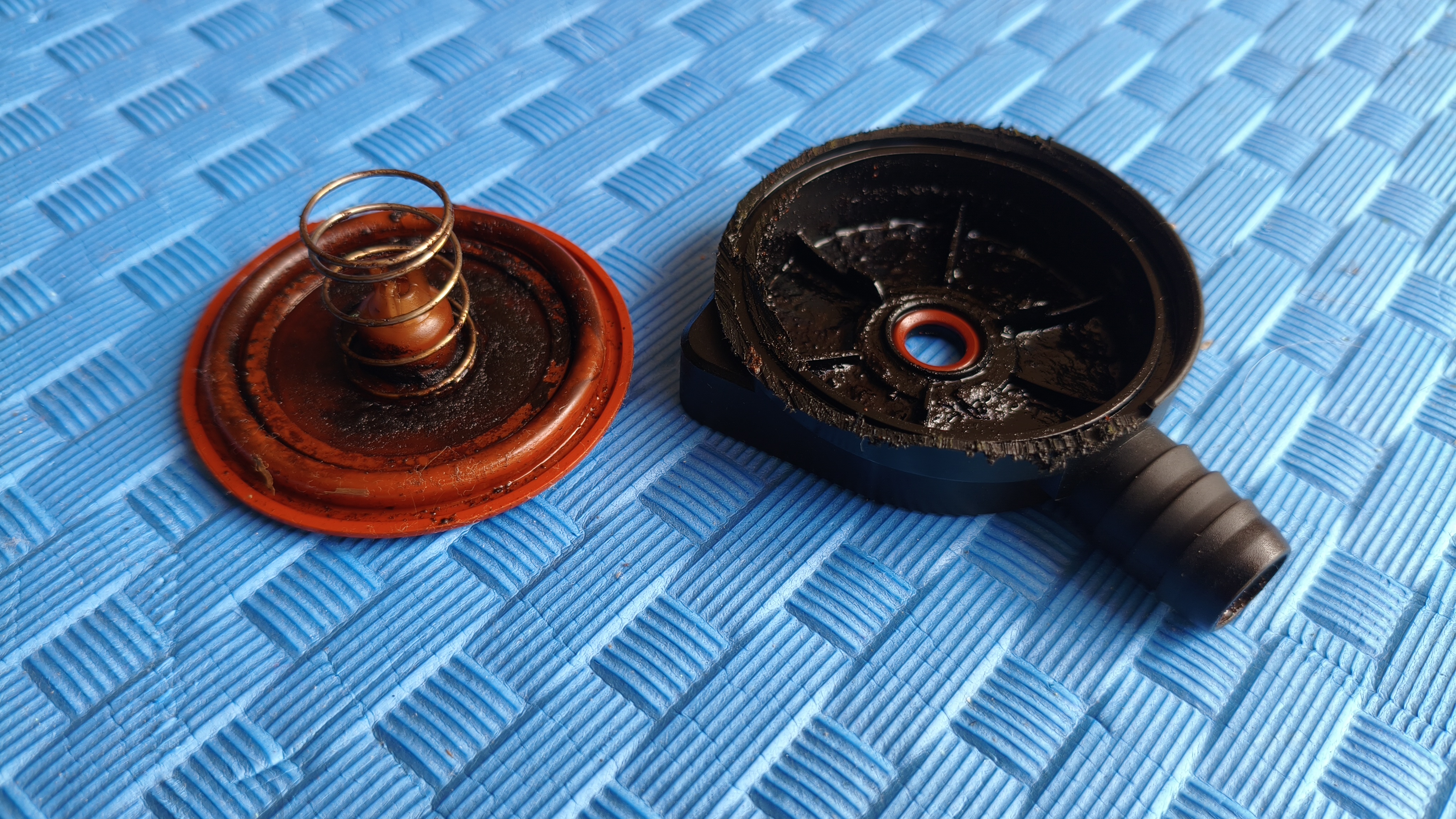

Total, que llego y lo primero pienso a ver la pcv, y voy a abrir el tapon de aceite al relenti y no puedo! Hay un vacio tremendo! justo consigo separarlo un poco, hay una succion tremenda :neng:
Diagnostico claro, membrana de la pcv rajada, y tengo una de repuesto solo hay que cambiarla y pasar la itv que caduca el dia 2

En el motor M43 se cambia facil, esta tarde he desmontado y puesto la nueva pcv. Ya de paso limpieza del cuerpo de mariposa y valvula de relenti (no estaban muy sucios)

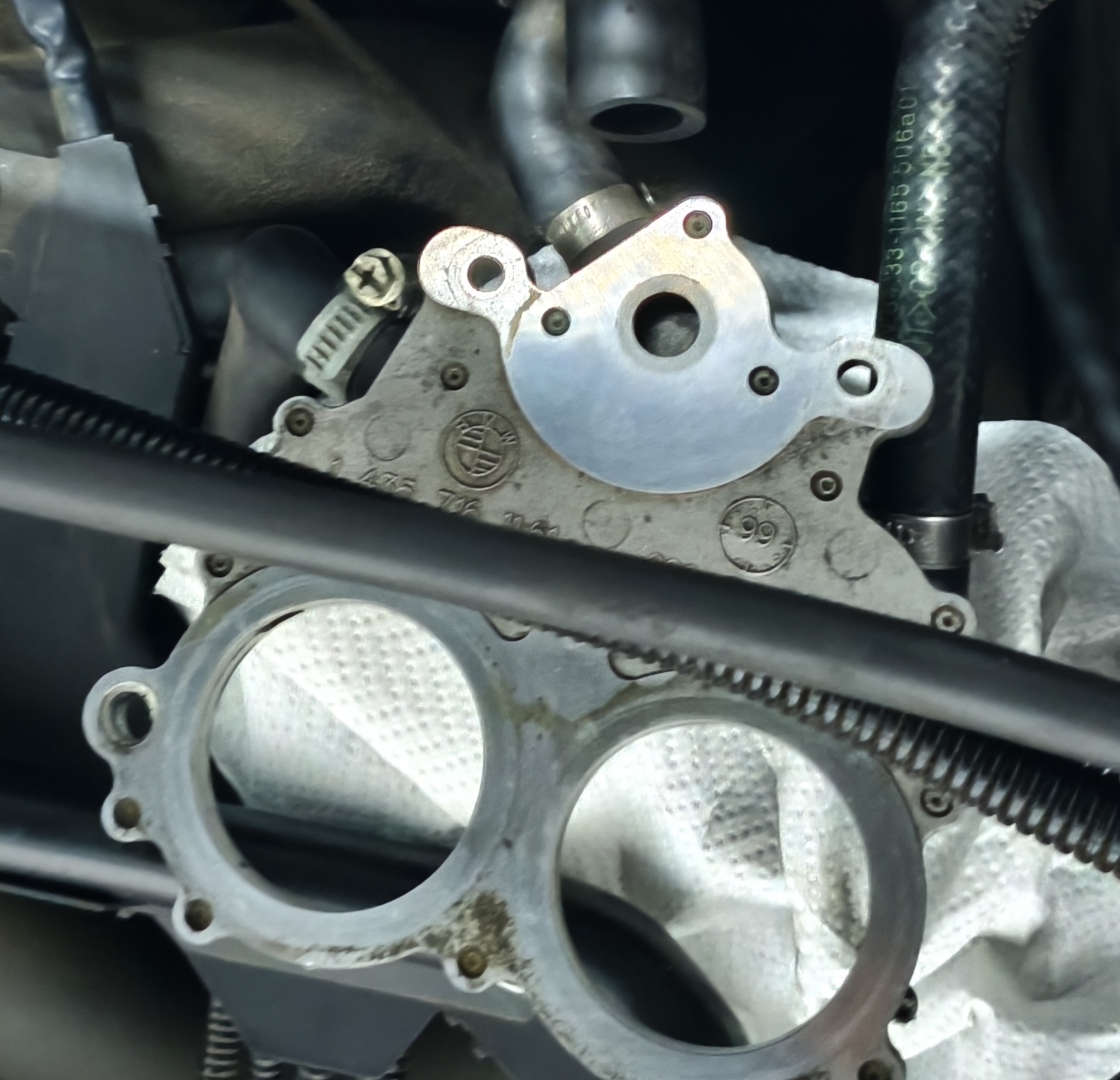

Ahora si:

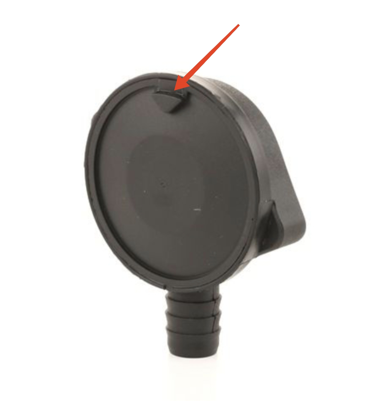

Por aquí entra el aire cuando raja la membrana:

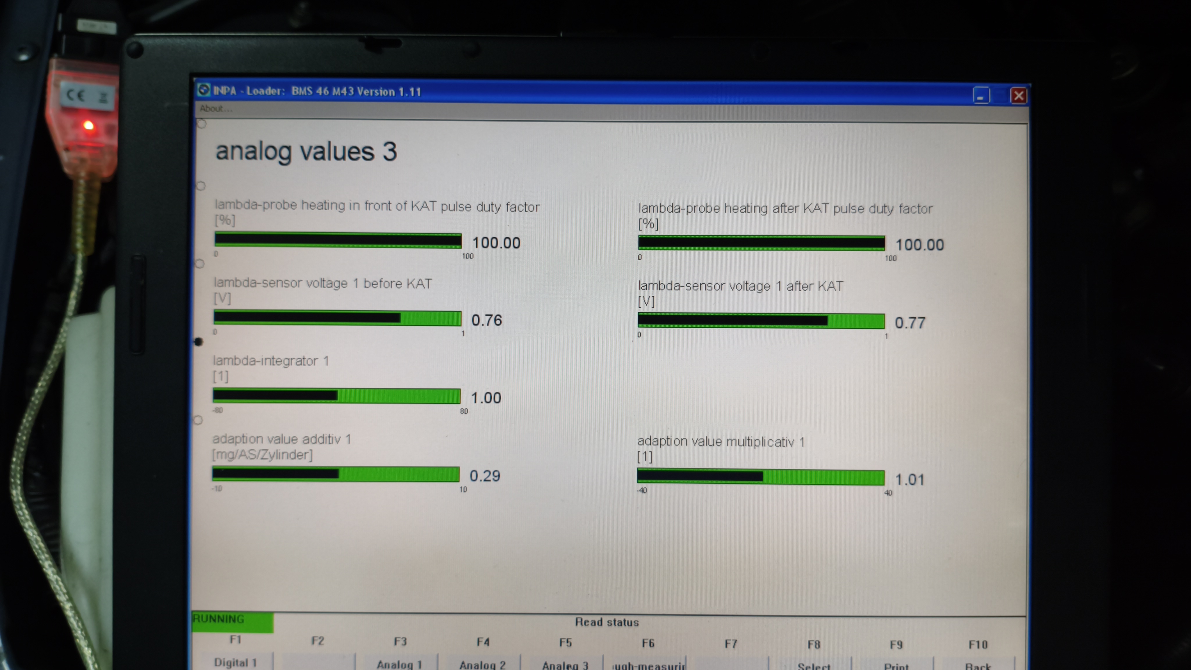

Esta mañana he montado todo y he borrado el error. Por la tarde lo he conducido un par de veces, unos 20 min en total, y la correccion ha ido descendiendo hasta el 4,2%.
No sé si necesita mas km, que podría ser, pero hay una cosa que me mosquea: al quitar el tapon, al relenti, se apreciaba succion, no mucha pero ahí estaba; sospecho que el recambio no está bien...

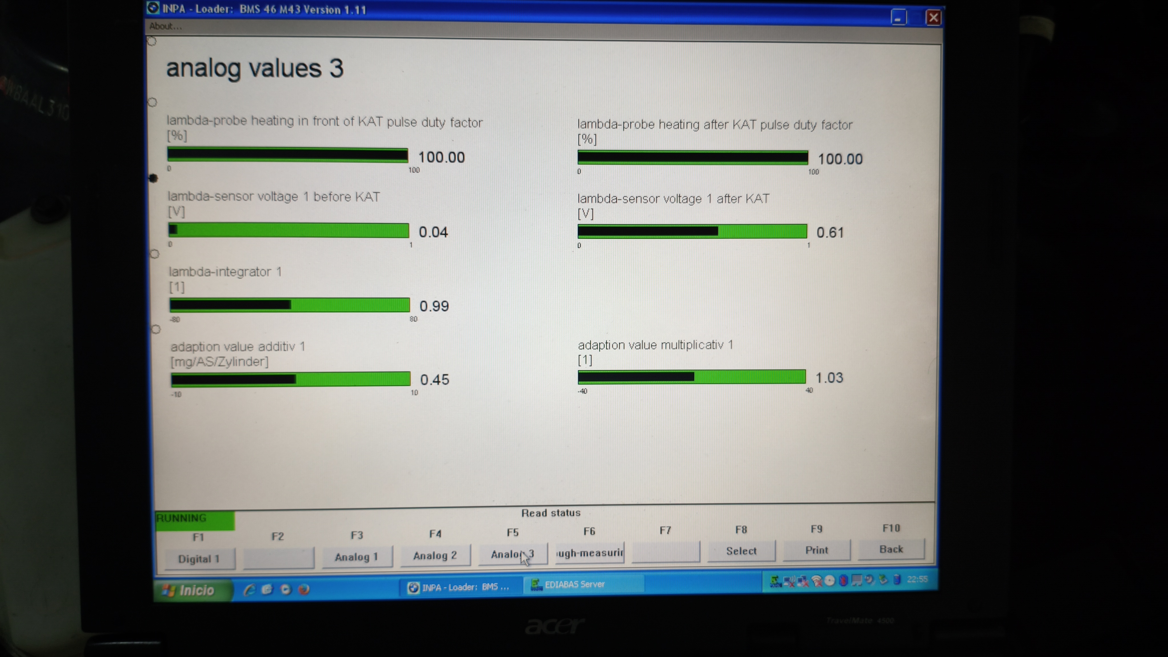

Estos pantallazos con Inpa a la vuelta, sin errores (motor apagado)
En todo caso creo que la itv la pasará sin problemas, aunque hasta que no vea la correccion al 0% no lo doy por solucionado.

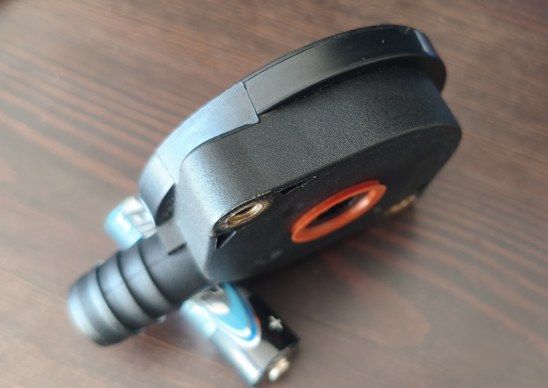

Creo que se cual es el problema: la junta de la PCV. Al tener que reutilizarla (eso es otra historia) esta un poco aplastada y sobresale poco del alojamiento, no sella bien: esto hace que se pierda un poco de vacio, y provoca que la valvula no cierre del todo cuando debe.
He rellenado un poco el hueco donde se aloja con teflon (el de fontaneria :descojon:) y ahora deberia sellar bien.
Ahora tiene mejor pinta:
Voy a montar todo de nuevo y espero haber acertado
editado, que hablo de la pcv :hungover:

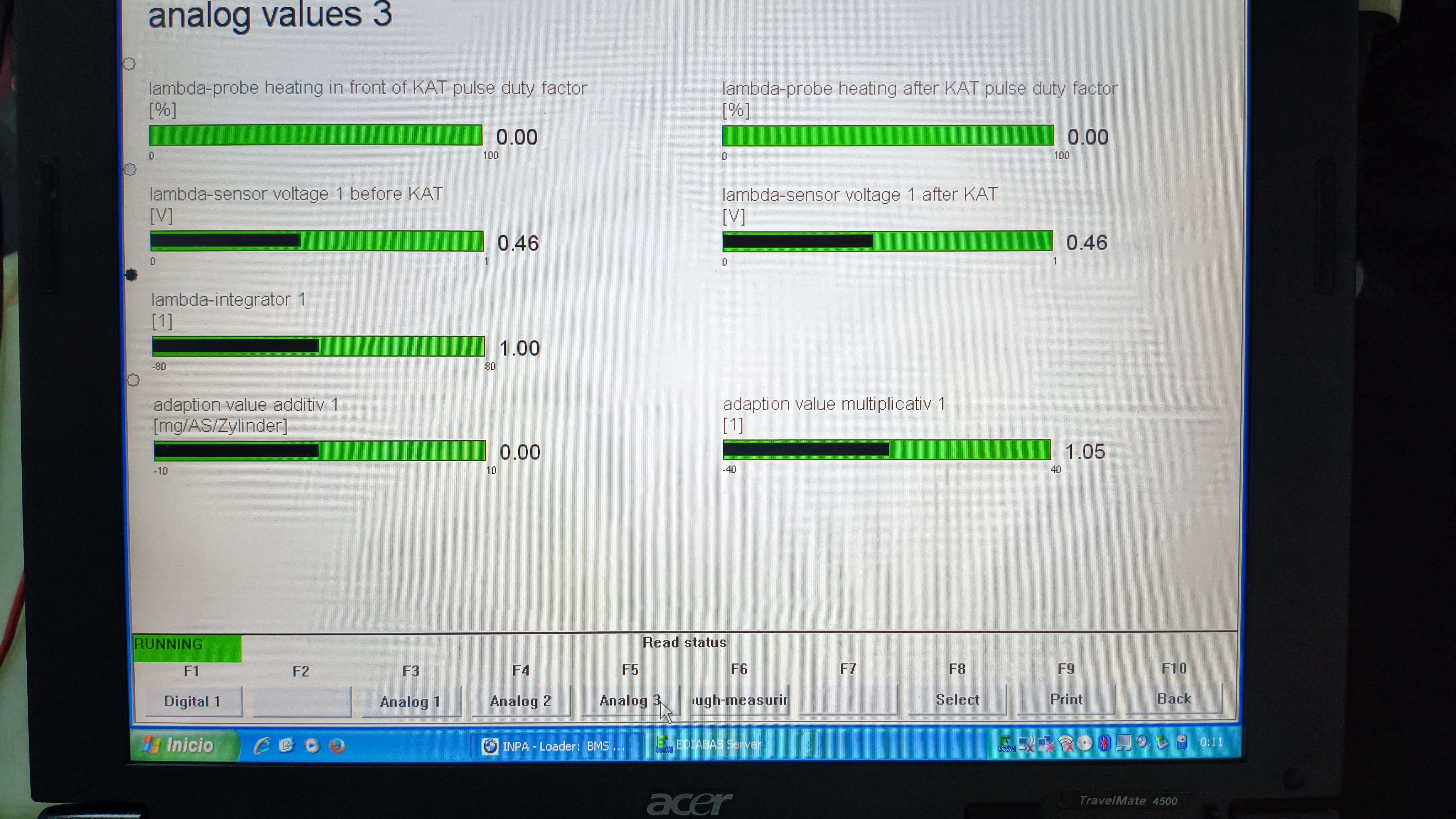

Acabo de volver de probarlo y nada mas salir, la correccion ha ido bajando en cosa de 1 minuto hasta 2,34% y ahí se ha quedado :metra:
Habré hecho unos 20 km.
Al relenti hay una ligera succion al abrir el tapon del aceite, y empiezo a dudar si es normal...
o es que la pcv ¡marca Febi!!! no llega a cerrar del todo, o la junta no es totalmente estanca...
Inpa me da un valor para el factor lambda de 1,03, en el limite para pasar la itv si no me equivoco. Al relenti al llegar a casa:
Veremos si andandolo mas alcanza el 0, si no la cambiaré.

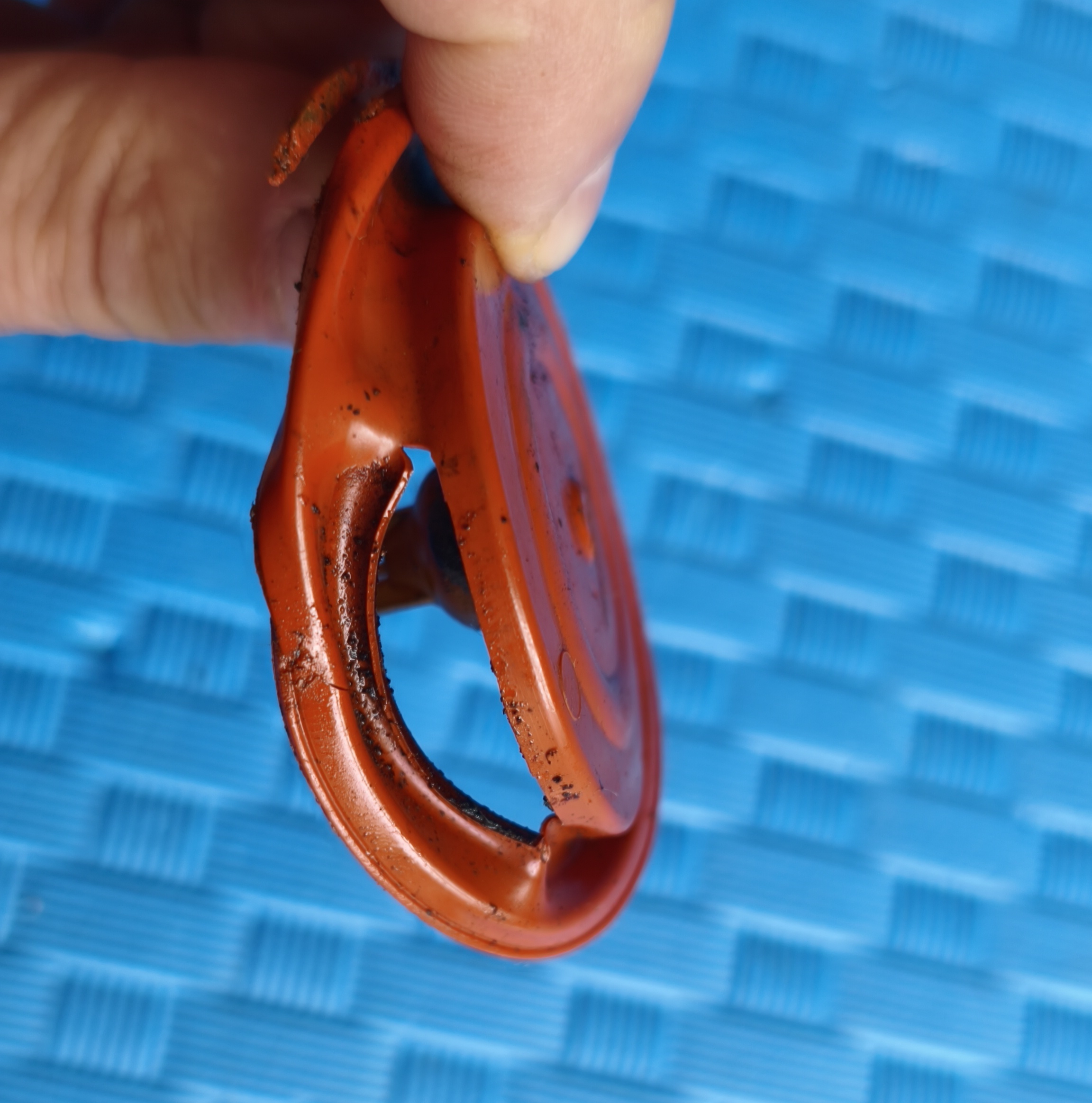

La autopsia de la pcv que he sustituido:
- original Bmw
- no muy sucia
- año de fabricacion 2012
- membrana rajada en 2025
(duracion estimada: unos 12 años)
Y observando en detalle estoy convencido de que se cerraba completamente con el vacio del colector al relenti.
