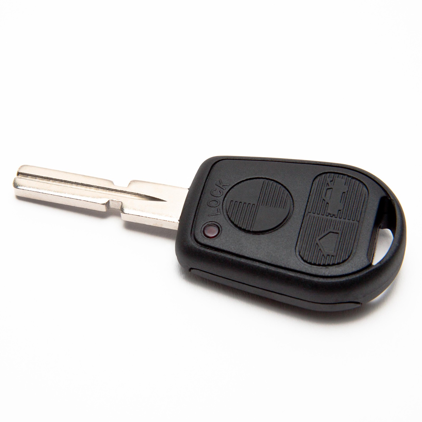

    Buenas a todos, cuando compre el coche venia solo con una llave, me gustaría comprar una sin pasar por el aro, he visto en ebay esta:
    http://www.ebay.es/itm/LLAVE-CARCAS...286998?hash=item44033082d6:g:dn8AAOSwcgNZEXXH
    No se si valdra ya que me coche lleva este tipo:
    http://www.ebay.es/itm/BMW-E31-E39-...539524?hash=item3f19e777c4:g:-m8AAMXQuTNTOTl7
    Se que la primera es auto recargable y que mi z no la recargaría, seria cuestión de cambiarla una vez agotada, pero no se si se puede programar para que haga su función.
    Si hubiese del tipo que lleva mi z con transponder y circuito interior la pillaría pero no la he visto, tengo dos llaves del tipo de mi Z de un compact que tuve hace años a las que podria sacar las tripas y ponérselas a esta que venden en ebay si se pueden programar claro, hay que enchufar a la maquina para programar el chip o hay truco?

    si tienes una llave igual la puedes dar de alta juraría para que tu coche la reconozca y funcione el mando... pero claro el espadín al no tener el mismo dibujo no va a funcionar... tendría que poner un espadín nuevo.

    Claro, la idea es comprar la de ebay que viene vacía con espadín nuevo, tallarlo y ponerle las tripas de las que tengo del compact, lo que no se es si hay truco para codificar la llave y que arranque el coche o hay que reprogramar con maquina.
