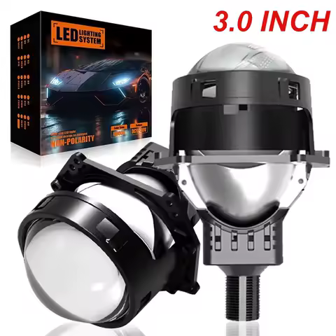

NO HAS PENSADO EN PONER LA LUPA LED ENTERA? eso si se vende para hacer en coches que montaban xenon sin que se note:
S32724793f5604bca9fc5b31d11861314e.jpg_480x480q75.jpg_.avif
Por que ahora no creo que te paren por ser un coche que ya lleva buenas luces, pero en otro coche si puede ser muy cantoso si te paran en un control ver que llevas una bombilla led chinorri es super facil, como dices en apagar el motor se va a oir el ventilador y si te quitan la tapa trasera del faro se ve ahi a la primera.
