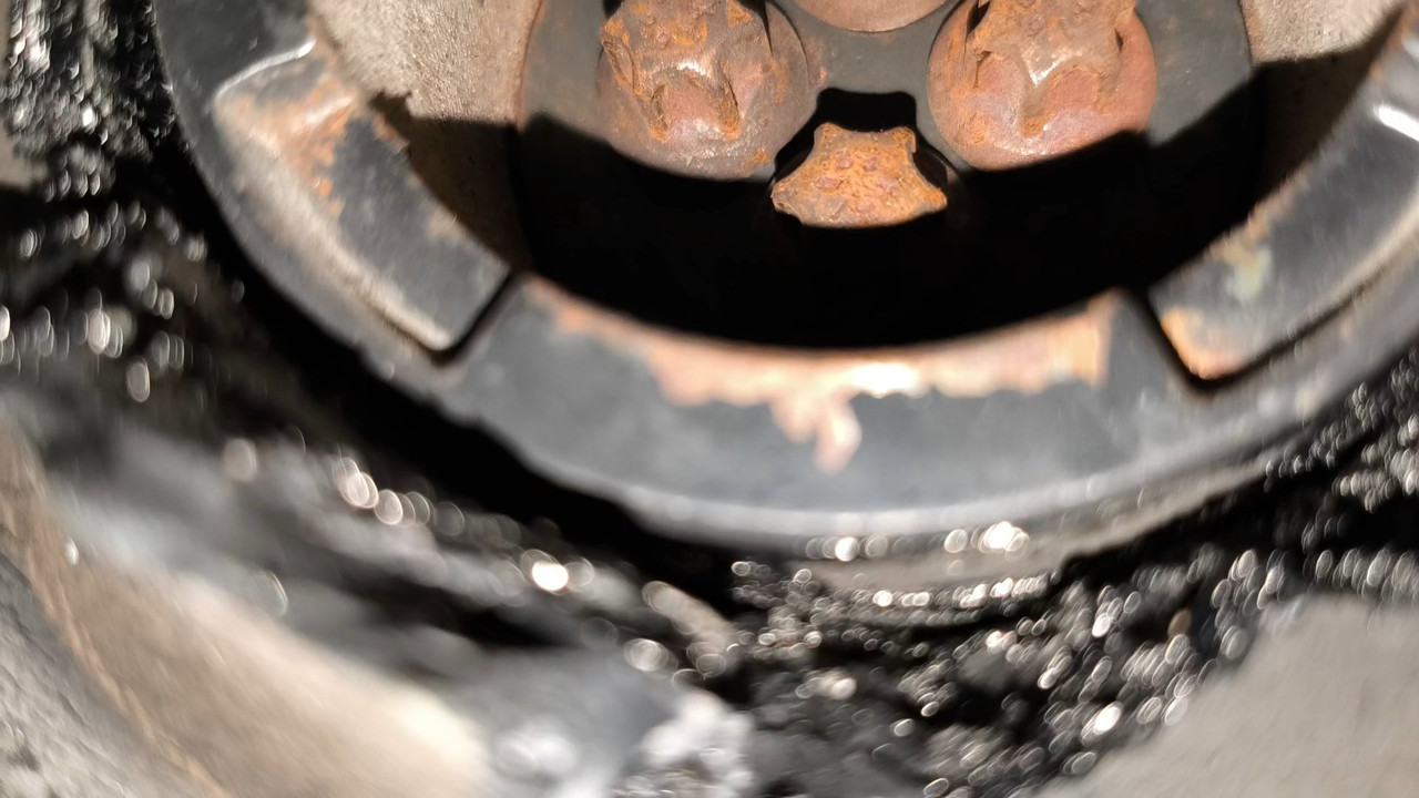

Tengo un problema que ya me ha pasado dos veces y empiezo a sospechar que está relacionado con el aire acondicionado (A/C).
Situación:
Se me ha roto dos veces la polea del cigüeñal. Ahora mismo llevo el coche sin la correa del A/C, por lo tanto sin aire acondicionado (en casa no están muy contentos con eso ).
Detalles de lo que pasó:

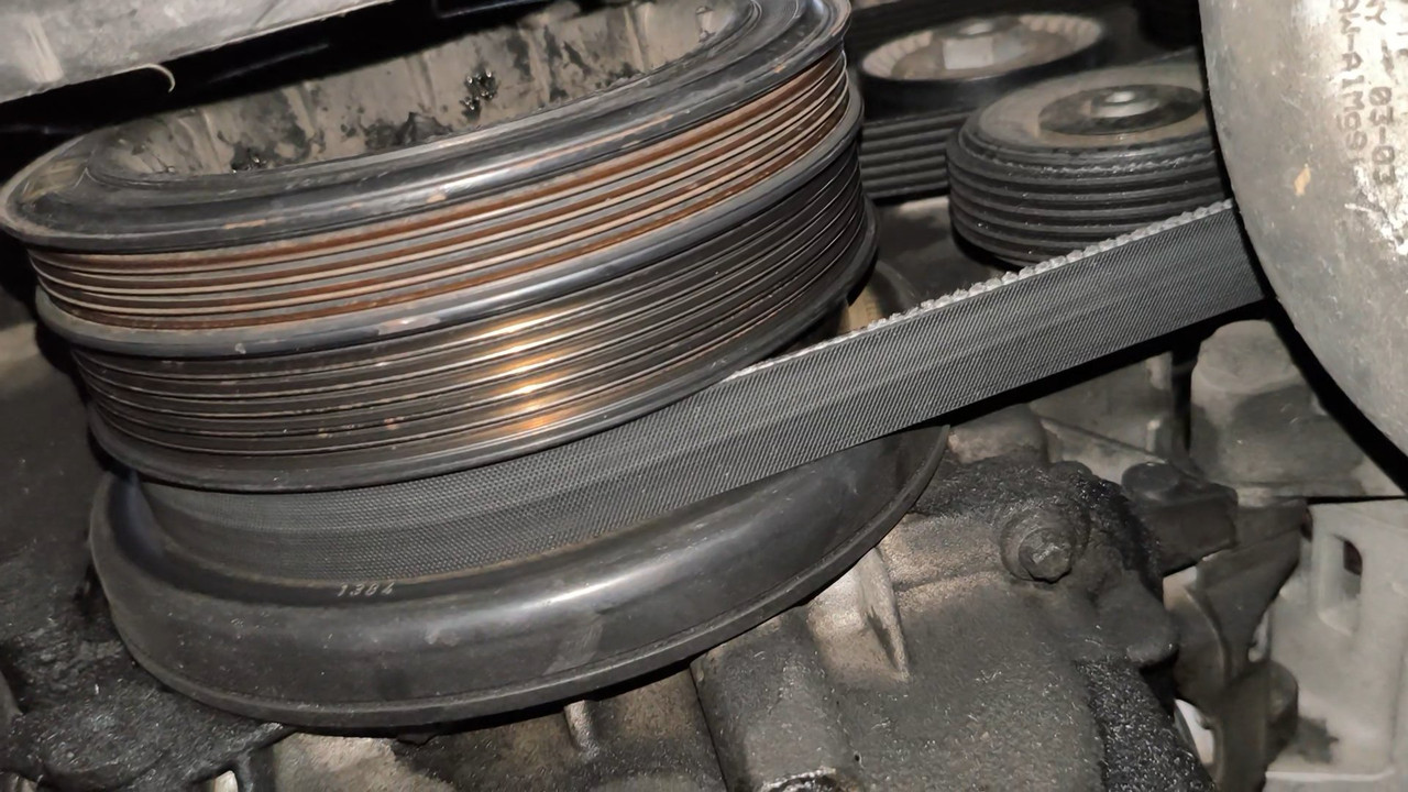

asi quedado la polea las segunda vez ha durado 8meses era de segunda

- Por la mañana al arrancar, la polea del cigüeñal se desplazó unos dos dedos hacia delante, tirando la correa del A/C y también la de accesorios hacia atrás (se salieron de su sitio).
- Aun así, el coche podía circular, pero la goma de la polea estaba derretida.
