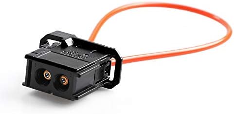

    Y añado que luego en caso de que la radio sea con fibra óptica y su coche no llevarla, tiene que meter el puente/bypass como este para cerrar el circuito:
    A Bernardojmr le gusta esto.
