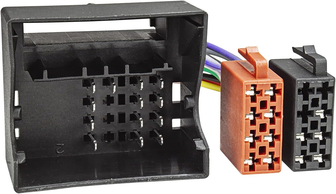

    Buenos días, hace unos días me compre una radio Kenwood KMM-BT309, el caso es que cuando fui a instalarla el cable que me venía con la radio no me valía para el coche ya que es de 16 pin y el cable que necesito es el ISO a BMW de 40 pin (creo).
    Quería saber si alguien que la haya cambiado también me dijera como lo ha hecho y donde ha comprado el cable ISO ya que por más que busco en el foro y en internet no doy con el cable. He comprado uno que si que encaja en el coche pero ahora la parte que va a la radio no encaja. Alomejor hay que empalmar cables y por eso no doy con ello.
    Adjunto el enlace al cable que he comprado y que no me vale porque la clavija que va a la radio no vale:
    https://www.amazon.es/dp/B0BWRTMG19?psc=1&ref=ppx_yo2ov_dt_b_product_details
    También he comprado el adaptador para meter la radio, el cual hay que recortarlo un poco ya que no ajusta bien del todo.
    Cualquier cosa me decís y gracias.

    Muchas gracias por la respuesta.
    El segundo me valdría pero los dos conectores pequeños negro y naranja donde van. Porque en la radio eso no entra se supone que solo es uno como en el enlace que he pasado.

    Los conectores negro y naranja son los conectores ISO que van a la radio nueva.

    Si el conector que te comenta @Eduma no vale a tu radio necesitarías algo así (adaptador de ISO a Kenwood):
    https://amzn.eu/d/dwskhZr

    Entonces por lo que entiendo, tengo que comprar el cable que me ha pasado @Indyber y luego comprar el cable que me has pasado tu para que encaje y ya del cable que me has pasado tu a mi radio ya que solo trae para conectar esto[​IMG].
    De todas formas el cable que me has pasado tu no me valdría ya que en mi radio no entra pero creo que lo he entendido.
    Si no es así y me lo puedes explicar te lo agradezco.

    La imagen que te he puesto es del manual de usuario del Kenwood que has comprado y te he marcado el conector donde tienes que enchufar los conectores negro y naranja, no tiene más misterio.

    Ya pero para ello tendré tendré comprar donde enganchar los conectores naranja y negro porque eso no lo puedo enganchar en ningún sitio ni en el coche ni en la radio.

    j*der, lo tienes que conectar en el cable que te viene con la radio, el que te he marcado con un círculo rojo.

    Vale perdon, ya lo entendí.
