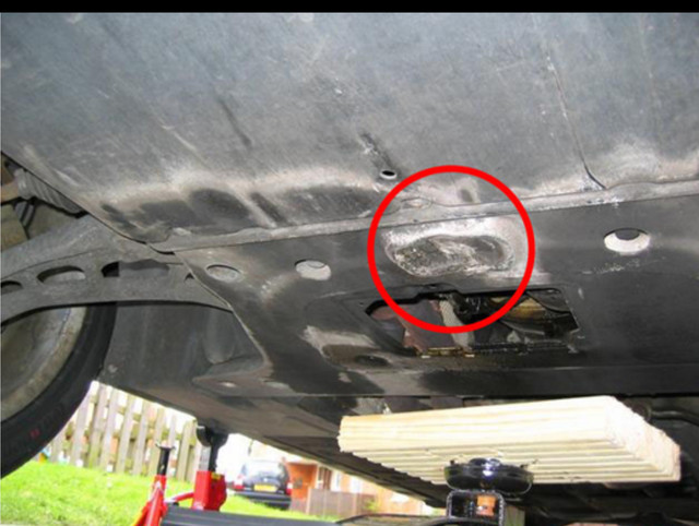

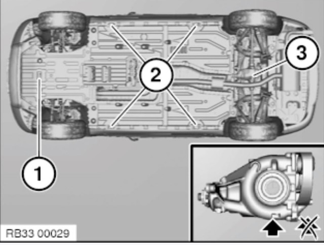

¿ Estás seguro de que tu coche no lo tiene? A ver si no lo has visto, creo recordar que va delante de la tapa del tornillo de aceite.
Mira esto:
Lo suyo es subirlo de ahí (1) y después poner en donde entra el gato, las borriquetas.

En esta foto que he encontrado se ve mejor, y va detrás de la tapa.
Vale, si. Lo he visto. Es que estaba tan chafado que no sobresalía nada.. jaja. El caso es que está tan metido para dentro que a ver como pongo yo ahí algo que haga que no baile. Meteré de alguna forma una tabla de madera o algo. Gracias!

Otra manera es levantar desde el apoyo trasero con el gato y meter la borriqueta delante en el punto de apoyo delantero, así lo hago yo.
También tienes estos puntos de apoyo.
En el fichero que adjunto se pueden ver las alternativas.
Ver el archivos adjunto 187737
Yo creo que tiraré también por ahí. Levanto el coche por el soporte central de detrás lo suficiente como para poner 2 borriquetas delante. Luego pongo 2 ruedas que tengo por casa tumbadas y encima de ellas las dos rueda de detrás. Ya con eso el coche se quedaría levantado soportado por las 2 ruedas tumbadas + las 2 borriquetas de delante.
Esa es su forma, chafado hacia dentro.

Yo cuando he levantado no lo he hecho del punto delantero, he metido el gato hidráulico en el largero (eduma te ha pasado una foto donde se ve perfectamente) y la borriqueta en el punto del gato original.
Y para atrás si he levantado del diferencial, pero cuidado, se levanta del soporte del diferencial y no del propio diferencial. Lo digo porque he visto videos donde lo levantan del diferencial.
Okey me lo apunto. De hecho me gusta más que el central delantero porque me da la sensación de que el gato va a tener más superficie de contacto.
