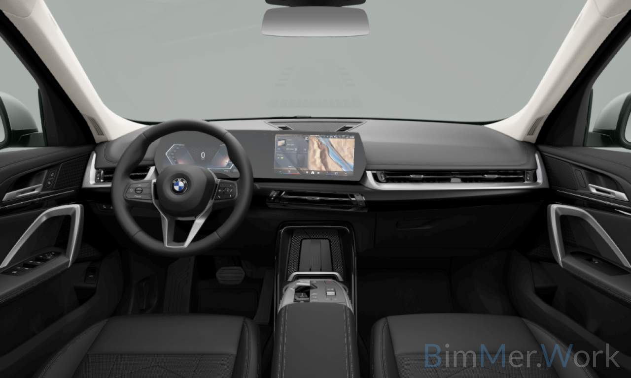

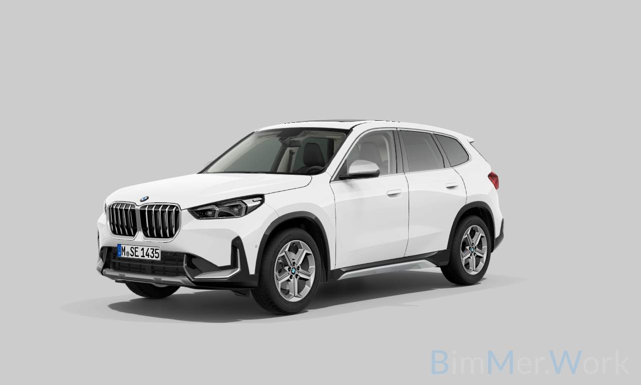

mi X1 U11 del 15 de enero 2024:

Hola @Pages,
Mejor borra el VIN que has pasado. Lo puedes hacer dándolo a “Edit” en la parte inferior del mensaje.
Lo más significativo de tu coche es:
  • Fabricado el jueves 30/11/23, en Regensburg, con Depósito ampliado, Llantas 18” estilo 865, Techo solar y cristales oscurecidos, Faros LED adaptativos, Parking Assistant, ID9, Premium Pack, Xline, Etc.
Una combinación muy bien elegida y muy guapa:
