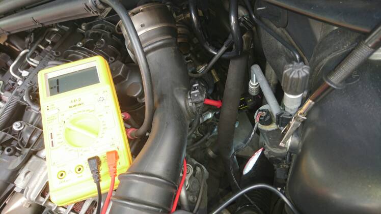

    Ayer con el portátil y un polímetro intenté comprobar si le llegaba corriente a la pipa de ésa bujía, pero entre que las puntas de mi tester no son muy largas, el dar al "continuar" del portátil, hacer masa y que la prueba de excitación no la hace más de 10s. no me ha quedado muy claro si le llega o no tensión. En la pipa del nº 1 me daba unos 8,5v. con lo cual creo que no hiciera muy bien las mediciones.
    Desde el conector que sale de la caja hacia las bujías, podría comprobar si hay continuidad y así descartar el cable? así ya sabría si o si, si es la unidad en cuestión...

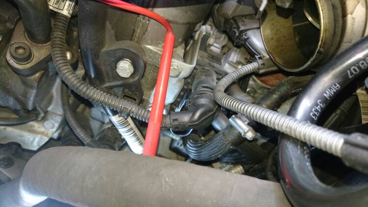

    Bueno, hoy he dedicado un rato al tema...
    Decir que en mi coche (motor N47) lo más cómodo y casi única manera de acceso al Relé de Precalentemiento es por la parte de arriba, además nos ahorramos el uso de elevador.
    Basta quitar, o al menos soltar el tubo de presión que va a la mariposa y sacarlo de su enclavamiento. También soltar el conector del sensor de temperatura del tubo y sacarlo fuera de su alojamiento en la mariposa.
    Con éso ya nos habremos hecho un hueco para tener acceso a el dichoso relé. Una vez ahí, podemos elegir si soltar el relé de su acoplamiento o sólo sus conexiones...
    Una vez ahí y gracias a un esquema de la caja que me ha pasado @nacho430 he comprobado que hubiera continuidad entre los conectores 1 - 2 - 3 y 4 que corresponden respectivamente a los calentadores, y como era de esperar si que ha dado, así que quedan descartados los calentadores así como su cableado.
    No he podido comprobar la unidad propiamente dicha, pero por eliminación es obvio que es lo que ha empezado a fallar.
