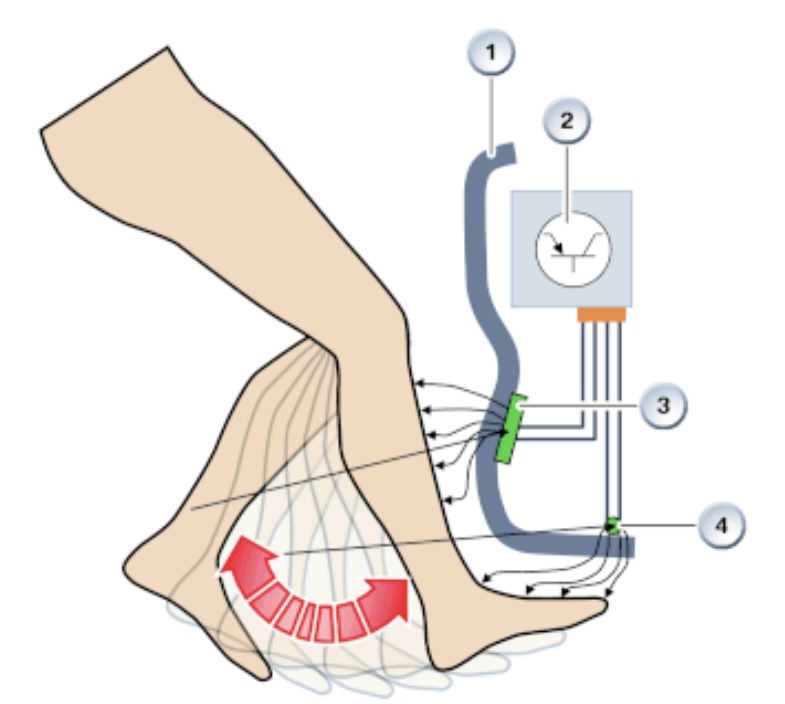

La mejor manera de abrir el portón trasero del maletero con el pie (manos libres sin contacto) es:
Para que funcione correctamente, el pie tiene que pasar por debajo del centro del parachoques y luego retirarse hacia atrás rápidamente.
El movimiento tiene que ser adelante y atrás, no de forma lateral.
Funciona mejor si se tiene el mando a distancia en el bolsillo, en la mano o lo más cerca posible del parachoques trasero.
*Foto del movimiento de la pierna y el pie cerca del parachoques. Se puede ver el perfil del parachoques (1), el controlador (2), el sensor superior (3) y el sensor inferior (4). No se indica la antena trasera del acceso comfort remoto.

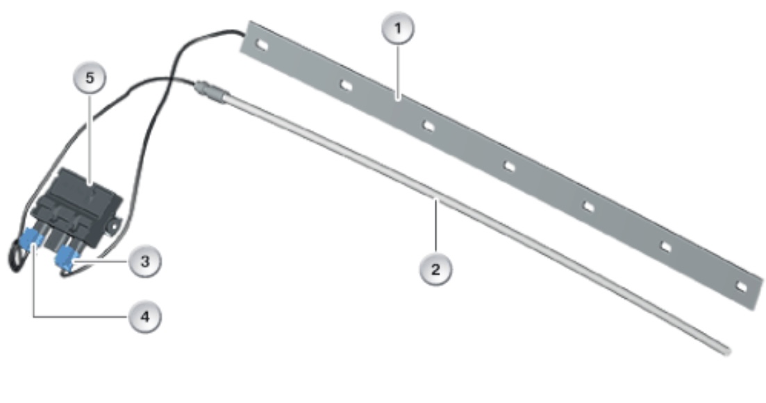

Sensor superior e inferior
Ambos sensores (superior e iinferior) están conectados al controlador y, siempre que el coche esté parado con las puertas desbloqueadas, están testeando el entorno para identificar ciertos patrones de movimiento. De esta forma, se puede detectar correctamente un movimiento del pie solicitando la apertura o el cierre del portón del maletero.
De esta forma, los dos sensores tienen que detectar algo para que el portón se abra o cierre.
Si un sensor detecta la pierna pero el otro sensor no detecta el pie, el portón no se abrirá.
Y al revés, si un sensor detecta el pie, pero el otro sensor no detecta la pierna, tampoco se abrirá el portón.
*Foto de los sensores. Se puede ver el sensor superior de la pierna (1), el sensor inferior del pie (2), el controlador (5), y dos enchufes de 2 pins cada uno, el (3) hacia el sensor superior y el (4) hacia el inferior. Entre los dos enchufes, hay un tercer enchufe de 3 pins que va hacia la BCP.
Los dos sensores tienen una longitud de 60 cm aprox, es decir, partiendo del centro del parachoques, unos 30 cm hacia cada lado. Esto significa que el movimiento del pie para abrir el portón se puede hacer tanto con el pie derecho como con el izquierdo.

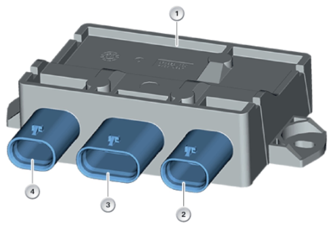

Controlador
Como hemos comentado antes, el controlador en realidad BMW lo llama “evaluador electrónico para la apertura del portón trasero sin contacto” y no tiene ningún misterio. Esta instalado debajo del parachoques.
El controlador, por un lado esta conectado a los dos sensores, y por el otro a la Plataforma Central Básica (BCP), que es quien decide si se abre o cierra el portón. En caso afirmativo, el BCP desbloquea el portón e informa a través del bus LIN al motor que tiene que abrirlo o cerrarlo, el módulo HKFM.
*Foto del controlador (1). Se puede ver los enchufes de 2 pins que van a los sensores superior e inferior, y el enchufe de 3 pins (3) que va hacia la BCP.

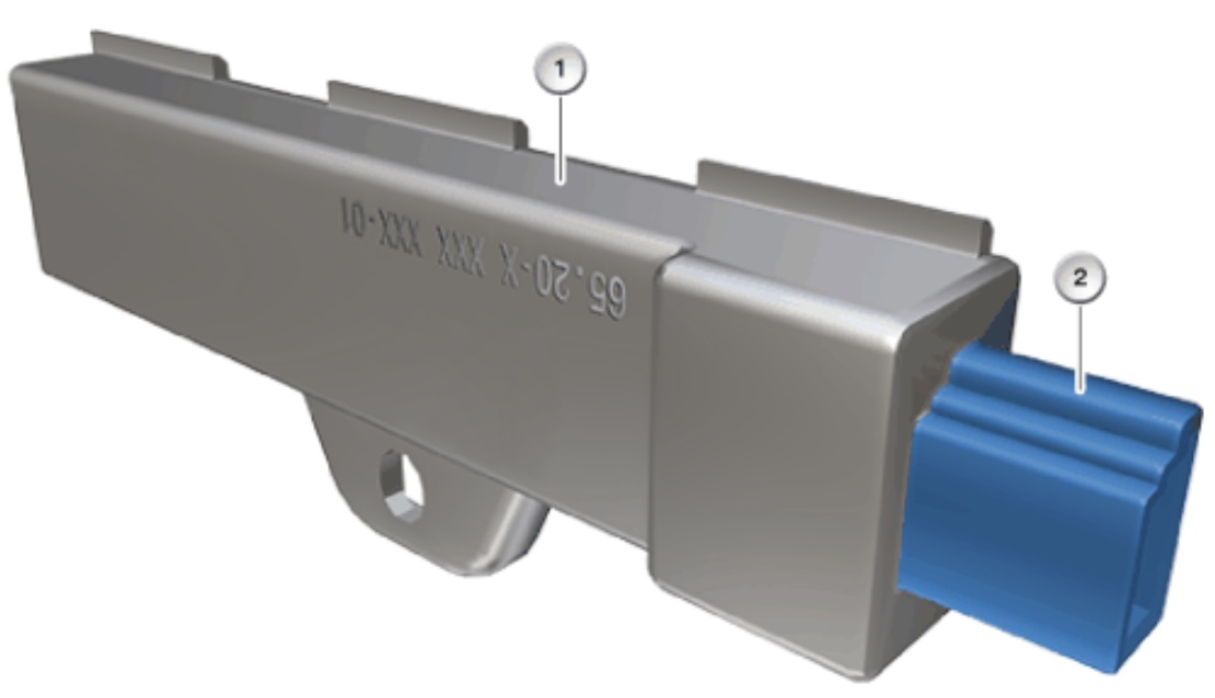

Antena trasera acceso comfort
En el parachoques trasero, aparte de los dos sensores y el controlador, hay una antena para el acceso comfort (manos libres) que también está conectada a la BCP.
Si se solicita la apertura o cierre del portón trasero sin contacto (con el pie), el vehículo se despierta y la antena trasera busca el mando a distancia (de apertura del coche y las puertas).
Si la antena detecta el mando a distancia correcto informa a la BCP, quien ordena la apertura o cierre del portón.
*Foto de la antena trasera del acceso comfort (1), y enchufe de 2 pins (2) hacia la BCP.
- Acercarse por detrás al parachoques trasero sin tocarlo, con el mando a distancia del coche en el bolsillo,
- Hacer un movimiento rápido con el pie hacia adelante, por debajo del parachoques y del coche, parecido a una patada,
- Retirar el pie rápidamente hacia atrás.
- Dar un paso atrás para que el portón no nos golpee.
- En el coche parpadearán las luces de emergencia,
se oirá un pitidoy el portón se abrirá. - Para cerrar el portón del maletero hay que repetir los mismos movimientos.
- El sensor superior es plano y detecta la presencia de la espinilla (pierna) delante del sensor.
- El sensor inferior es redondo y detecta el movimiento del pie debajo del coche.

Controlador
