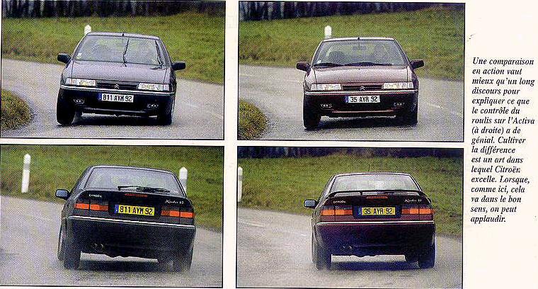

    No, la prueba del alce la ganó la kangoo nueva:
    biggrin biggrin
    Estas fotos son estupendas, increíble como dobla a tabla el activa:
