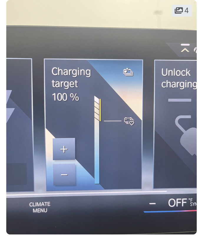

Ostras!! Qué curioso!! ¿Puedes programar al i4 para que cuando llegue al 80% deje de cargar? De poder, ¿se puede con continua y alterna?

Si Nanouk, a mí en la gente de movilidad eléctrica de BMW también me ha comentado esto, de hecho me dieron tres tips:
  • Prescindir al máximo del uso del batery control y de los cargadores rápidos (solo para viaje largos) ya que estas cargas de alta demanda son las que mas degradan la vida de la batería.
  • Priorizar las cargas lentas intentando no superar 80% de la capacidad del Inversor. en mi caso como es inversor es de 3.6KW en lugar de cargar a 16A cargo a 10A o 13A normalmente.
  • No alargar en exceso los tiempos de carga como por ejemplo a 6A (porque aunque a priori sea bueno para la batería) pueden afectar negativamente a la durabilidad de otros componentes electrónicos del sistema.
Anotado, muchas gracias, y en el i4 cual seria la capacidad del inversor?
