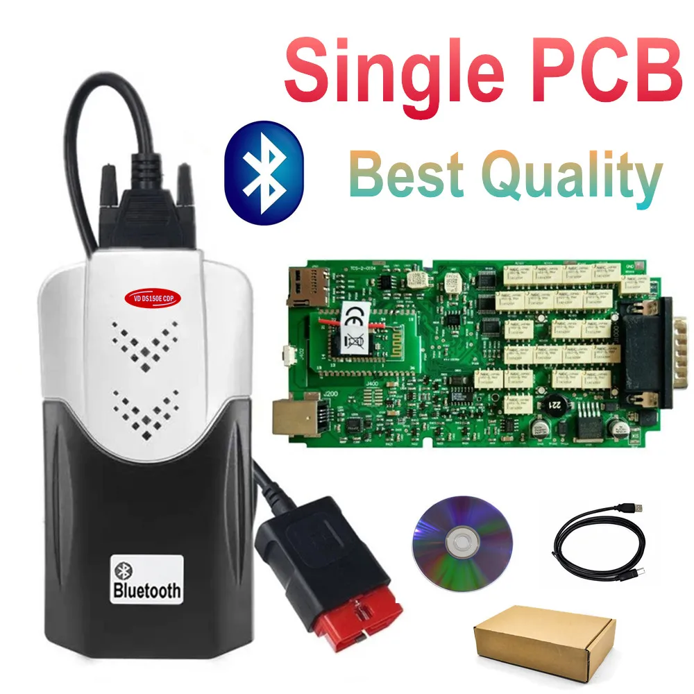

Compra una replica Delphi. Funcionan bien. Te costará entre 60 y 90 euros maquina más el adaptador al conector redondo de E36. En aliexpress hay muchos. Vendrá con un CD con el Autocom. A mi la version 2020.23 me funciona.
Pero esto ya es otro tema. Busca por el foro porque hay foreros que saben mucho más de este tema y ya hay temas donde se habla de ello. Podrás leer codigos de error, si los hay, borrarlos y ver algun dato en tiempo real (poscion mariposa, etc...). Poco o nada más.
ejemplo:

El diagnostico no es para el ruido trasero sino para saber si hay algún sensor que no está bien . Pero no encuentro ningún taller.
Lo único que me queda es ir al concesionario. Ahí si que no pueden decirte que no tienen para hacerle diagnosis digo yo.
El precio que pueden cobrar sera de 150euros?? De ser asi casi mejor comprar varios sensores no??

Respecto a lo que dices. Tengo casi de todos Delhi 150,carsoft 6.5 que sólo me hace el chequeo básico y si desconectas algún sensor te sigue poniendo check ok. Tengo también un portatil antiguo puerto serie rs232 y xp. El carsoft sólo funciona con chequeo basico en windows11 . En el portátil no funciona. y no tengo ni se instalar el dis , ni inpa .
