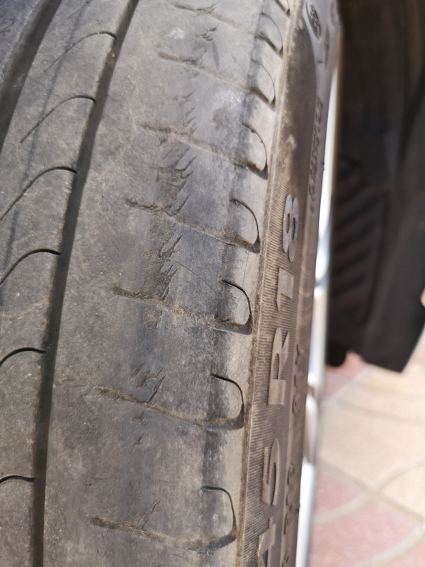

    Me gustaría comentar para que me aconsejarais sobre el próximo cambio de neumáticos ya que será de los 4 al ser xdrive.
    Lo primero de todo el coche, f36 428i XD gc.
    Debido a que un neumático se ha gastado muy irregular ( casi seguro x bajas presiones) mi situación es la siguiente.
    El neumático en cuestión es el delantero izquierdo, en su flanco casi exterior ( luego pondré foto), los neumáticos que llevo son los p7 cinturato RF de la estrella. Llevan casi 30 k, la putada es que le quedan bastante vida ( un 30% al menos)

    Por precios no es ya que andan todos entre los 570 y 680 e todos los citados.
    Ah los neumáticos son 225/45/18 y
    Lo alinee de las 4 y apenas staba mal calibrado.
    Saludos y gracias de antemano!!

    Mismas experiencias y coche por que leo/veo. A los p7 les hize 30.000kms también, por el desgaste que comentar delantero ( sobre todo en el lado izquierdo) no hay que volverse loco.
    Yo llegue a la conclusión leyendo, alineando, mirando presiones etc..que va a pasar con cualquier rueda RF si llevas conducción normal con algún tramo alegre..

    A mí me está sucediendo lo mismo con el tema del desgaste en la parte externa del eje delantero en un 320i F30 pack M con las S001 de origen. Conducción suave y sólo han aguantado 30.000km.
    ¿Es habitual que ocurra este desgaste irregular? Me parece una pena que al neumático aún le quede un 30% en el resto de superficie y ya estén para tirar, en mi caso un poco más acusado la derecha.

    Entonces, ¿habéis tenido también el desgaste tan irregular que aparece en las fotos del post?
    Si es así, ¿cómo lo habéis corregido? Corrigiendo caídas, quitando RF, no se ha podido corregir...:nose:

    Yo también tuve el mismo efecto en mis P7 de serie: https://www.bmwfaq.org/threads/mi-e...or-convencionales.969550/page-4#post-17488797
    Y el el forero David-AC, colocó un video donde se comenta que, por lo visto, este desgaste es habitual en los RunFlat:
    https://www.bmwfaq.org/threads/mi-e...or-convencionales.969550/page-4#post-17488824

    Pues en los 15 años que llevo con RFT, nunca he tenido ese desgaste y las he cambiado con 55/60mil kms. Quizás sea el modo de conducción o una desalineación.

    Nunca he tenido ese desgaste con rft.

    El mío también gasta así. Pero es comportamiento normal en rft debido a los flancos duros.
