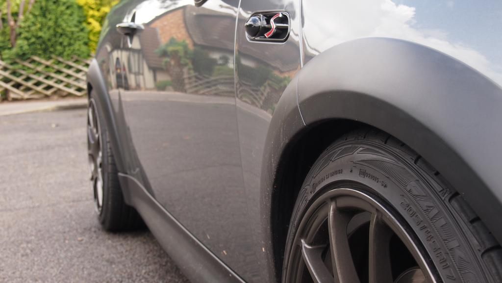

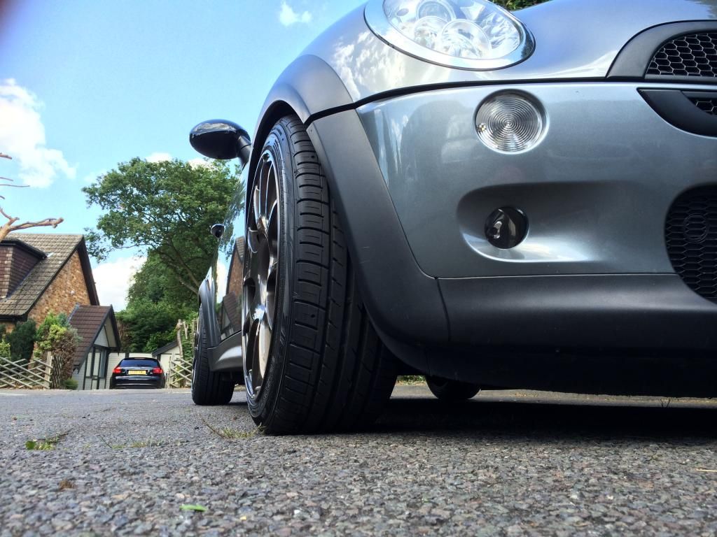

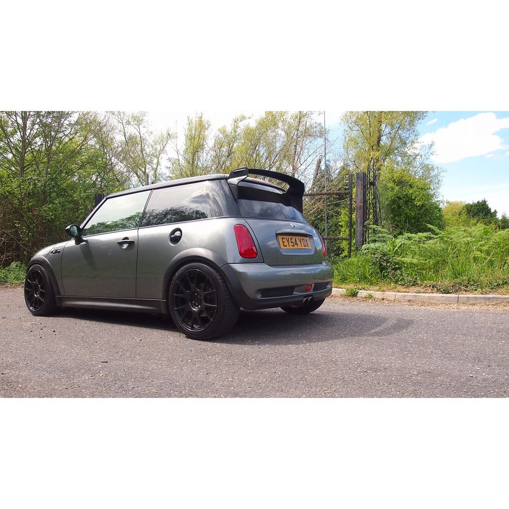

    Te quedarán un poco justas a la aleta. Yo llevo 7x17 et38 en el R53, con 215/45/17 y en apoyo rozaba hasta encontrar el hueco tanto en parte trasera como delantera. Si no te importan los roces o no sueles ir con 4 personas en el coche, no le veo mayor problema. Si bajas el coche, te tocará darle caída para evitar tanto roce (yo llevo roscadas con copelas regulables y sin problema).
    Estéticamente va a quedar bastante bien, y de cara a ITV con 205/40/17 creo que no tendrás problema. Si necesitas alguna medida coméntame.
    Ahí tienes fotos de uno con 7x17 et35:
