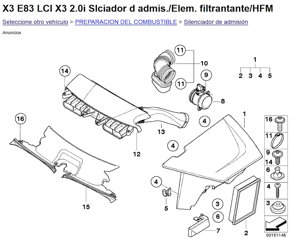

En el libro del usuario aparece un dibujo en el que se ve un hueco entre el silenciador de admisión (donde está el filtro de aire) y el borde del chasis por el que cabría hasta un niño pequeño, desde el cual se accede a la caja de lámparas para cambiarlas facilmente. ¿Y ya está?

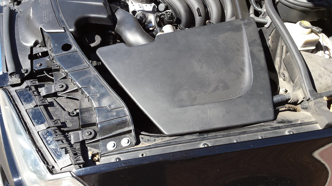

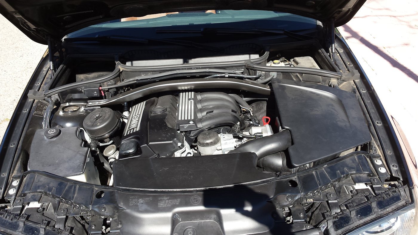

Pues no! el modelo de silenciador que va montado en mi coche lleva una tapa "con alitas" enorme que cubre por completo cualquier rendijita que pudiera quedar para meter la mano. He buscado tutriales, bricos, consejos, ayudas, una simple foto o cualquier cosa que pudiera ayudarme y no hay ni una sola imagen en la que aparezca un motor como el mío.
Solo necesito saber si el silenciador se puede quitar solo tirando de él, como sospecho, o si lleva algún anclaje oculto en algún sitio.
Ya intenté desmontar el foco completo por la parte delantera pero habiendo soltado ya los cuatro tornillos y desplazado hacia adelante, hace tope con los soportes de la defensa y elchasis y no sale.
Os dejo un par de fotos del motor y un diagrama de la pieza en cuestion para que entendais mejor lo que os cuento:

Yo soy partidario de sacar el foco. Para mi mas sencillo. Son dos tornillos encima y uno trasero un poco abajo. Kitas tres tornillos del paragolpes encima de las rejillas para poder tener juego y podrás sacarlo. Saludos

Gracias makso por tu atuda. Os cuento como se ha solucionado esto porque es de coña...
Mi mujer llevó el coche el otro día a NorAuto y se la cambiaron en el taller. Total: 16€ porque la lámpara ya la teníamos...
Las muejres son mucho más listas que nosotros, hay que reconocerlo. No se complican la vida. Aunque a mi me ha jodido porque esas cosas me entretienen y además me da rabia pagar por que me cambien una bombilla de un foco...
Lo hacen desmontando el silenciador de admisión, que es donde está el filtro de aire y tardaron 15 min. desde que lo dejó así que debe ser bastante fácil. Si alguien puede confirmar que sale tirando de él, que lo diga.
